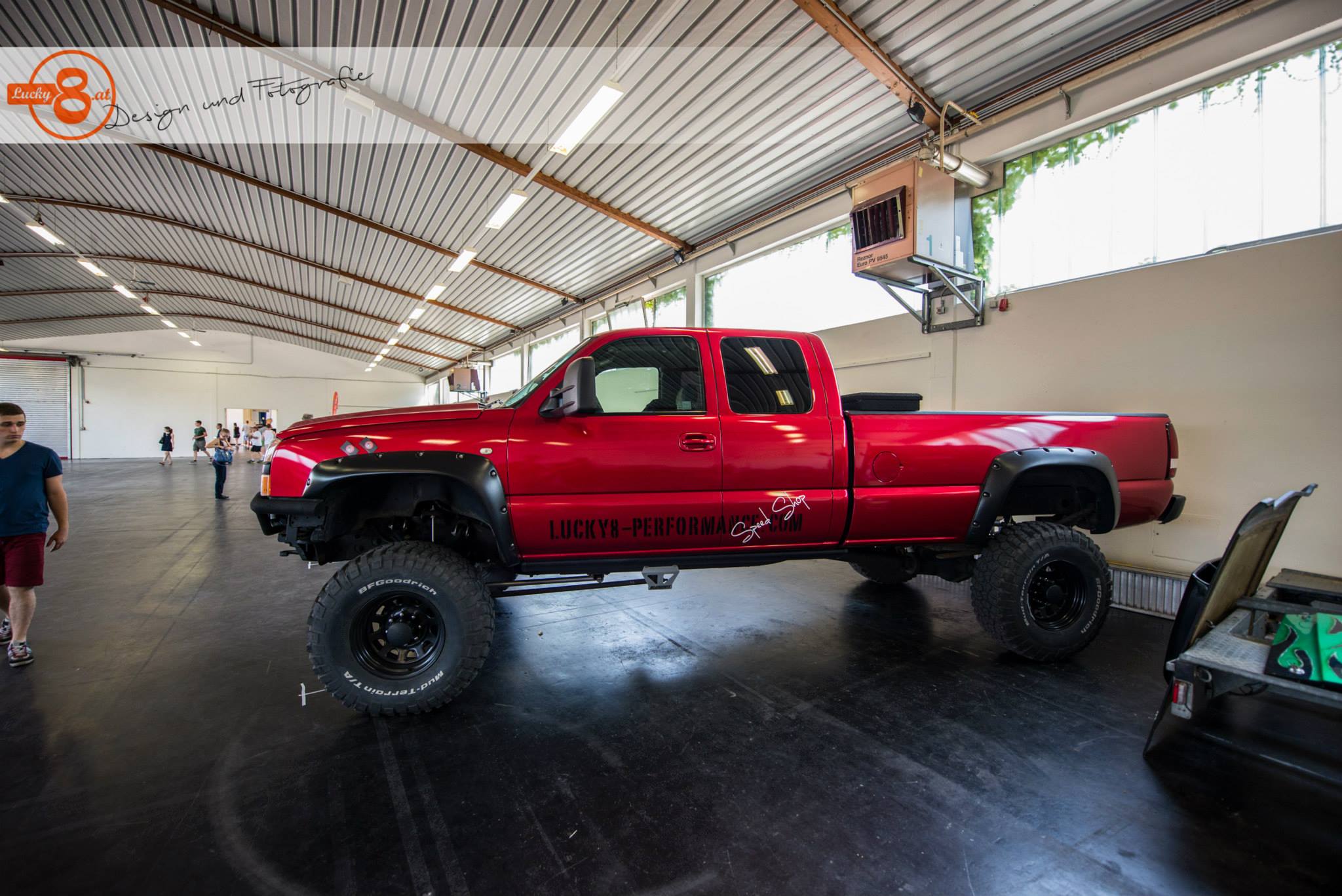

BeitragVerfasst am: 30.11.2016 07:47:08    Titel:
Ich verbaue gerne Lift Kits von McGaughty's. Qualität ist super und viele Details gut durchdacht. Passgenauigkeit sehr gut. Kits sehr umfangreich. Dämpfer ganz ok aber würde ich gegen was hochwertigeres tauschen.
Wenns fragen gibt einfach raus damit ;)

michak1801
Wohnort: dresden
1. Dodge Mowag
2. Kawasaki Zephyr 1100
BeitragVerfasst am: 30.11.2016 19:51:08    Titel:
hallo,
was sind denn für felgen auf dem roten PU verbaut 16x? ,8x6,5 ? und ET? ?
falls das bekannt ist.

BeitragVerfasst am: 02.12.2016 07:18:43    Titel:
klaro ist das bekannt ;) .. ist ja meiner. Das sind 9x17er BlackRock Felgen mit ET -12 und 37x12,5x17er BFGoodrich Gummis .. ;) und jap ist 8x6,5 Lochkreis , 2500er Duramax Longbed ;)
