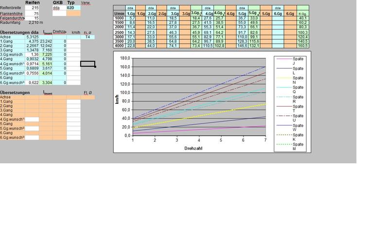

Stimmt nicht ganz , es gibt Kurze Achsübersetzungen, richtig, im allgemeinen sind alle Getriebe etwa gleich ausgelegt,( Vergleich über Getrieberechner möglich)
Unterschiede stehen mit der Motorisierung in Zusammenhang und sind Baujahrabhängig,
weitere gibt es noch in der Übersetzung der Winkeltriebe und natürlich ohne und mit Hinterachssperre.
6.- Gang nachrüsten, geht bei 02B und 02G, bei letzteren etwas aufwändiger.

Hä, die Aussage ist definitiv falsch, Gesamt gesehen, gibt es kurze 02D Getriebe (gleiche Bauart wie 02B nur mit Winkeltrieb), z.B. hat das DDA mit die kürzeste Gesamtübersetzung, gibt es nur selten, die meisten haben ähnliche Übersetzungen wie ARL (Syncro) das eine baugleiche Übersetzung wie ein CCY (2WD) hat, das betrifft die Getriebebauart die in alle schwachbrüstigen T4 Diesel und Benziner eingebaut wurde. Die Getriebebauart verträgt etwa bis 200 Nm.
Ab 102 PS TDI MKB ACV + AXG usw. gibt es 02G. Wobei wohl ganz frühe Exemplare auch 02B verbaut hatten, aber die haben das schon längst ausgespuckt......
