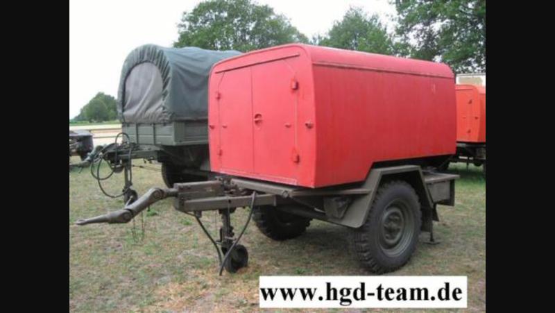

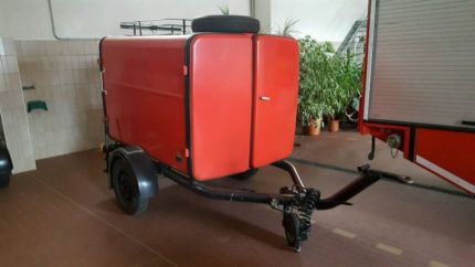

Also nachdem dann meine Idee meinen G zu verlängern niedegeschlagen wurde, tauschen wir nun mal Gedanken zum Anhänger aus: Nachteile für mich ist eindeutig die Geschwindigkeit und preis in Container und Fähre, sowie auf piste drehen...
Ich würde diese beiden Möglichkeiten sehen als Basis, mit parallelhubdach
Erfahrungen? Gewicht bei BW Anhänger extrem hoch. Besser mit oder ohne Bremse?

Die auf dem ersten Bild sind zu gross und zu schwer, aber der auf dem zweiten Bild ist optimal, wenn ohne Bremse. Fahre seit Jahren mit so einem Teil. Früher hatte ich meinen M100 auch schon mal in N-Afrika dabei (hinter einem HJ61), das ging auch.
Bremse geht im Gelände gar nicht, da können die ganzen Schlaumeier schreiben was sie wollen. Die Gründe sind klar: rangieren ist unmöglich, drehen erst recht.
Wäre die E-Bremse zugelassen, sähe das anders aus.
Gewicht? Je weniger man im Gelände am Haken hat, umso besser kommt man vorwärts. 750 kg lassen sich eigentlich fast überall ohne grössere Probleme durchzerren, 1.200 oder gar 1.450 kg nicht mehr. Die stellt man irgendwo hin, um sie als Basis zu verwenden, und tourt dann um sie rum. Wer's mag ...
Wichtig ist, dass der Hänger die gleiche Spurweite wie das zugfahrzeug hat und die gleiche Bereifung. Das dürfte bei dem Feuerwehrteil und einem G als Zugpferd passen.
Nachteil ist die höheren Kosten bei Fähren und bei den Autobahngebühren in einigen Ländern.
Der Hänger auf dem zweiten Bild ist ja in tollem Zustand. Hat allerdings zu kleine Räder (13") und hoffentlich keine Auflaufbremse (es gibt gebremste Versionen dieses Anhängers). Umbereifung ist bei Bremse schwierig bis unmöglich, das geht nur bei ungebremsten Anhängern.
Wichtig ist: Hänger fahren im Gelände will gelernt und geübt sein. Das sollte man auf Asfalt (oder so) schon ziemlich gut beherrschen. Und den Hänger sollte man auch gut kennen.

Einen TSA ( Tragkraftspritzenanhänger ) aus DDR Produktion bekommst du ab 300€, viel teurer als 1000€ sind die auch im top Zustand incl. umgebauter Kupplung (PKW statt LKW ) und frischer HU nicht, dann hast du einen EU-Brief, das sollte doch ohne viel Aufwand in Spanien zulassungsfähig sein, oder gibt's da irgendwelche Zusatzkosten ?
