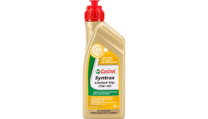

Den Wellendichtring kriegste bei Nissan, oder im Handel über die Teilenummer von nissan4u. Beim Öl musst du aufpassen, dass es zum LSD-Differential passt. Hier im Forum wurde mal eins von Castrol empfohlen, das funktioniert. Manche nehmen auch gleich das teure von Nissan. Schau mal unter "Welches Öl für die Hinterachse". Die ganzen Billigöle funktionieren nicht !

Öl für Limited Slip Diff ist das Castrol SAF-XJ mit 75W140.
Mit das beste HA-Öl! Das Öl von Nissan ist nur teurer, aber nicht besser!

Danke Stefan... :-) Das obige Öl hatte ich nach eine Fehlkauf aufgrund deiner Empfehlung verwendet. Welches Öl nimmst Du für das Getriebe?

Worin besteht den der unterschied zwischen 75W90 und 75W140 welches für den Terrano2 ja sein soll .
Bzw. was hat diese Hinterachse das sie das 75W140 benötigt ?

Die Diff-Bremse arbeitet mit Reibscheiben. Reibung gleich Temperatur.
Das 75W140 hat einfach unübertroffene Reserven.

BeitragVerfasst am: 14.12.2016 08:45:23    Titel:
Winke Winke Hallo Stefan!
Ich fahre auch schon seit einigen Jahren das Castrol im Diff:
Im Schaltgetriebe habe ich das Nissan Matic-D, ebenso wie im Verteilergetriebe.
Beim Matic-D gibt es extreme Preisunterschiede. Da sollte man sich Zeit lassen beim Suchen. Aber man bekommt den Liter durchaus auch unter 10,00 €.

BeitragVerfasst am: 27.12.2016 18:21:44    Titel:
Coole Tips! Ich habe im Schaltgetriebe auch das LSD-Öl drin, aber genau - im kalten Zustand ist der Schaltwiderstand schon größer.
Jens
Terranosaurus Jens
BeitragVerfasst am: 27.12.2016 20:25:41    Titel:
Hääää? Das Öl mit Limited Slip Kennung soll in Kein Getriebe, weder in das Schaltgetriebe noch in das Verteilergetriebe Obskur
Es ist für das LSD ( Limited Slip Differential ) der HA gedacht.
