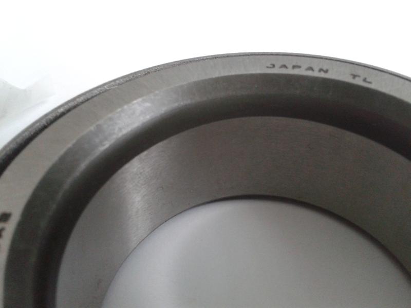

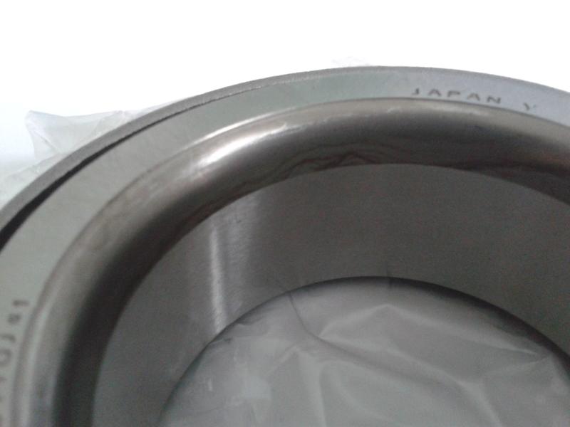

Nachdem ich in einigen anderen Beiträgen immer wieder vom SKF Radlagersatz VKBA 3331 lese und auch dass dieser Lagersatz beim Nissan Patrol passen soll, hier meine Erfahrungen dazu:
Beim SKF Radlagersatz VKBA 3331 hat an meinem Patrol Y61, BJ 2008, das SKF Innenlager (das größere) nicht gepasst. Es lässt sich nicht ganz auf den "Achsflansch" aufschieben.
Wie auch TeamWildsau in mehreren Beiträgen erwähnt hat (und ich leider nicht auf seinen Hinweis gehört habe) steht man mit dem SKF Radlager kurz vor dem Ende des "Achsflansches" an.
Leider wird dieser Lagersatz - auch auf e-bay - für den Patrol Y61 als passender Radlagersatz angeboten. Vielleicht passt das große Lager bei anderen Y61 Modellen, bei meinem passt es jedenfalls nicht. Das kleine Lager hat übrigens problemlos gepasst.
Anbei seht ihr den mir einzig auffallenden Unterschied zwischen dem Originalteil und dem SKF Lager (hat eine Art Höcker in der Fräsung)
Original Lager:
SKF Lager:

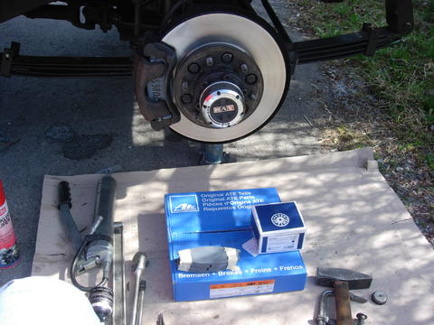

Meinen letzten Wechsel Radlager/Bremsscheiben/Klötze habe ich mit 'Optimal'-Lagern,
http://www.optimal-germany.com/produktgruppen/radlagersatze
Ate-Scheiben und originalen Nissan-Klötzen durchgeführt (W260).
Bremskolben gereinigt, neue Manschetten, Einbau mit Ate-Montagepaste.
Keine Mängel.

Bei mehrmaligem Betrachten der im Eingangspost gezeigten Lagermuster fällt schon der abweichende Radius
des SKF Innenrings auf. Wie ist beim Y61 der Anschlagradius des Achsschenkelzapfens für den Lager-Innenring?
Der sollte ziemlich rund sein wegen anderweitiger Kerbwirkung.
Da wird wohl der Hase im Pfeffer liegen.
Richtig, das ist sehr wahrscheinlich das Problem - denn das ist auch bei Suzuki-Diff-Trieblingslagern so - die Originalteile haben einen ziemlich großen Radius, sowohl Welle als auch Lager - die vermeintlich gleiche Nummer passt daher nicht, der Zauber liegt in den Nachsetzzeichen der Lager. Bei den Japanern ist das zugegebenermaßen auch etwas undurchschaubarer.

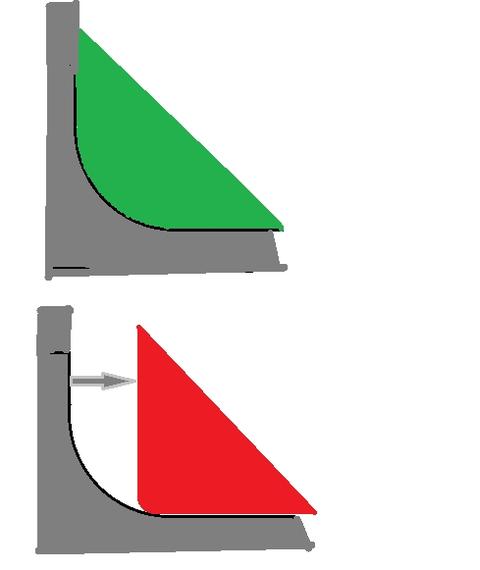

So ungefähr wird's klemmen. Achtung Ausschnitt-Handskizze, simples Demo-Modell, Null Bemaßung!
Was man abschätzen kann, ist die Belastung des Achsschenkelzapfens (grau), wenn der Lagerinnenring nicht
mit einem exakt angepaßten Radius anliegt (rot). Das Lager läßt sich nicht voll durchschieben, der graue Pfeil
demonstriert das entstehende Spaltmaß. Belastung wird ausschließlich über das Zapfenrohr eingeleitet.
Oben (grün) ist das konstruktive Soll mit großem Radius zu sehen. Kraftschlüssige Verbindung mit dem
hinteren Anschlag des Achsschenkelzapfens. Gute Weiterleitung der Belastung.

Klingt absolut logisch was du da aufzeichnest....werde das Lager mit einer Paste einschmieren (am außenring) und dann schauen wo es aufliegt.
Fotos folgen!
