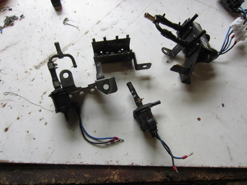

Hi!
Ich habe mir nen Y60 zugelegt, an dem wohl oder übel noch das ein oder andere zu machen ist. :-) Hoffe hier wird mir geholfen. Zum einen spinnt der Tacho wie verrückt, er schlägt direkt aus und tanzt immer hin und her. Habe jetzt mal den Geschwindigkeitssensor abgezogen und den stift in den Akkuschrauber gespannt und messe dann bis ca 5 Volt. Hab irgendwo gelesen, dass es lediglich 0,5 Volt sein sollten?!?!? Das andere ist meine Diff Sperre, ich habe nur auf einem von den beiden unterdruck schläuchen einen Unterdruck, kurz gesagt, sie geht rein aber nichtmehr raus. Außer ich vertausche die beiden Schläuche. Kann man dieses "Steuergerät" im motorraum irgendwie testen?
Vielen Dank im vorraus
Grüße, Benne

Wegen der Sperre.
Da ist das Ventil defekt!

mit der Diff. Sperre könnte auch am Tachosignal liegen, das Steuergerät für die Sperre braucht das auch.
Die Sperre geht nur bis 7 kmh rein.
BeitragVerfasst am: 16.11.2016 05:32:13    Titel:
Nur bedingt.
Die Sperre muss ja auch bei 100kmh raus gehen, wenn er denn so schnell von 7kmh beschleunigen würde.
Das ist ein bekanntes Patrol Problem, da im normalen Betrieb das Ventil für "Auf" immer angesteuert wird und irgend wann durchbrennt.
Mit einer 2. defekten Ventileinheit, was ja genau genommen aus 2 Ventilen besteht, kann man ein gutes bauen.
Das Ventil für "Zu" geht praktisch nie kaputt.

Testen kann man das. Schläuche die zum Diff gehen abziehen und am Ventil Ausgang den Finger draufhalten. Dann drinnen umschalten auf Lock. Dann sollte das andere Ventil angesteuert werden und es saugt am anderen Röhrchen. Vorher besser Stecker abziehen und 12V messen on /off ob die Ansteuerung überhaupt funst. Und gleich mal mit dem Mund an den Schläuchen saugen. Evtl ist auch noch die Leitung durchgerostet oder ein Schlauch hinten marode.
So war es bei meinem auch. Sperre rein ja raus nein. Und die Leitungen waren auch durchgerostet.
Hab dann auch aus 2 eins gemacht.

Ich hab mal bei Nissan gefragt was den die beiden Ventile kosten.
Nee, oder? Hau mich, ich bin der Frühling
Mehrere 100 Euro
Die spinnen echt total.
Unterdruck Ventile habe ich zu hauf rumliegen wenn wer welche braucht.
Kosten aber nur ein paar Euro wenn man weiß wo man sucht.
Gruß , michi

12 Volt Magnet Ventil
Unterdruck
Gruß, michi
