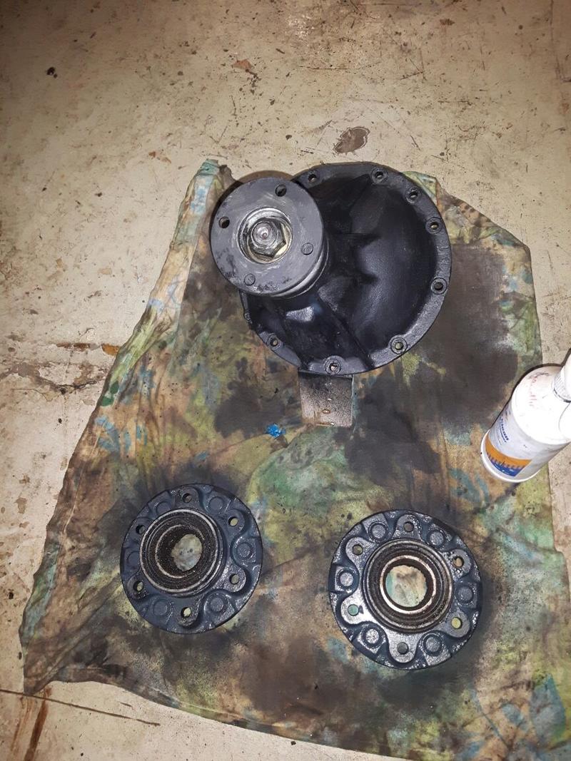

Hab jetzt endlich Zeit gefunden die VA zu machen habe gestern alles zerlegt und gleich mal gesäubert
Wobei ich mich fragte ob mir die Bremsscheibe samt Lagerbock schon beim abschrauben der Radlagermutter entgegen kommen darf?
Desweiteren hatte ich heut vormittag alle 4 AS Lager mit Schmiernippeln versehen und überlegt in das obere Blech welches den Raum zur halbkugel abschließt am rand ein kleines loch zu bohren um so auch mal frisches fett in die halbkugel zu bekommen jedoch hab ich schiss dass sichs fett so auch aus dem Lager arbeitet ?!
Deswegen frage ich mich obs mehr sinn macht doch irgendwo in den schenkel einen Schmiernippel einzusetzen was meint ihr dazu?

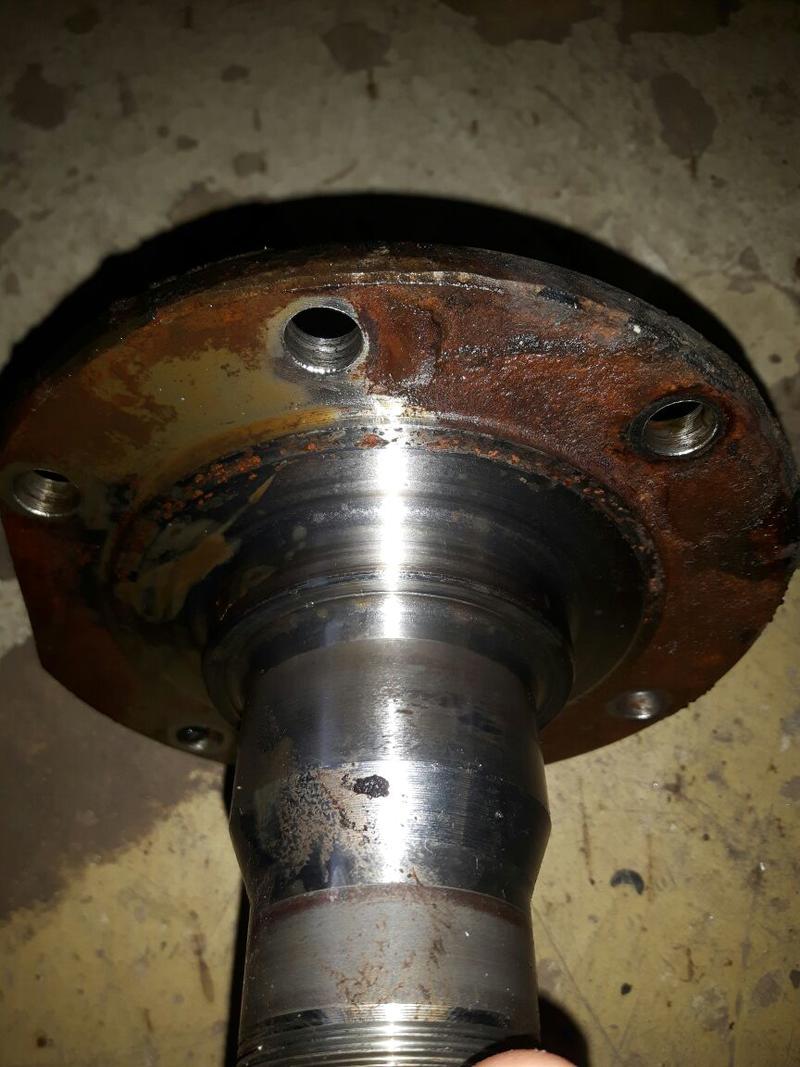

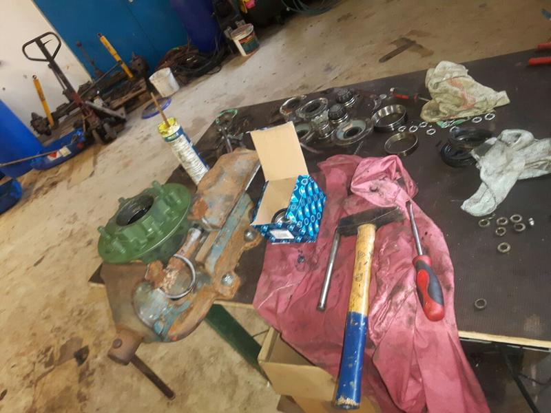

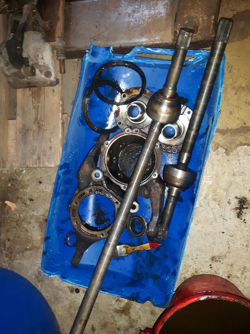

BeitragVerfasst am: 12.04.2017 12:28:47    Titel:

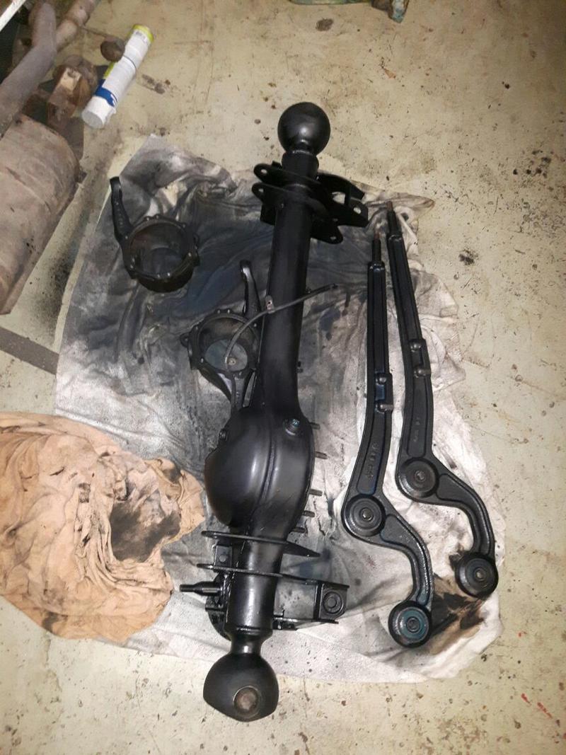

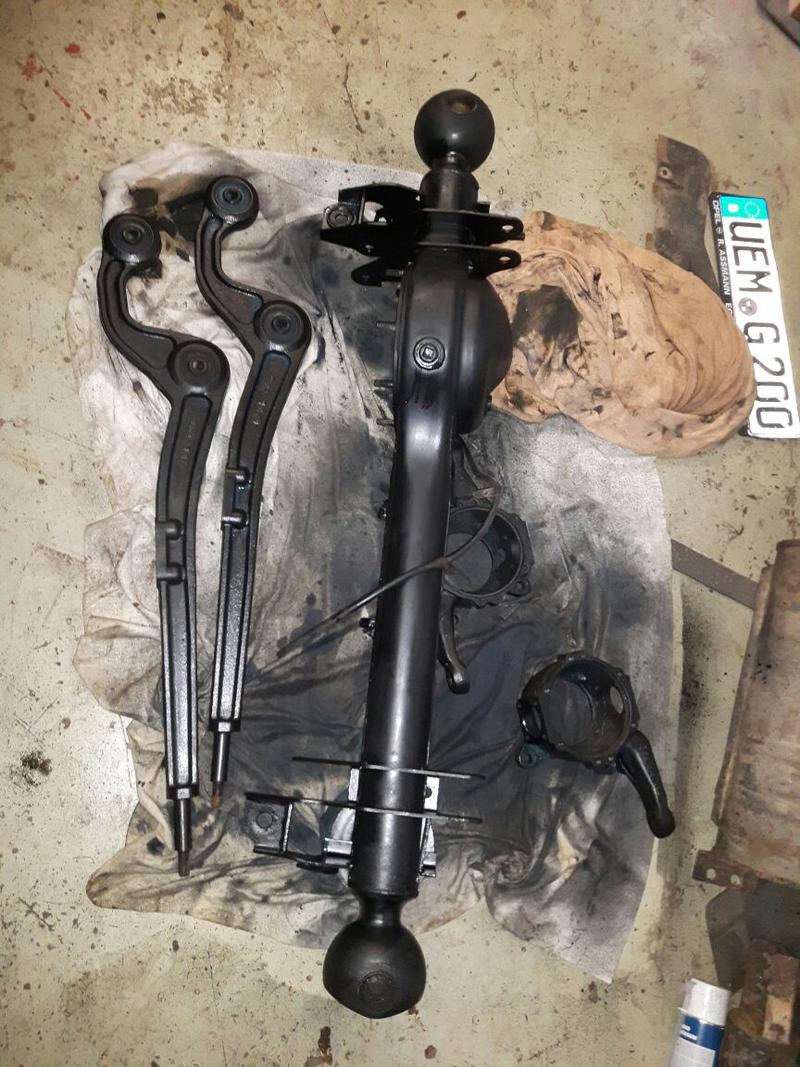

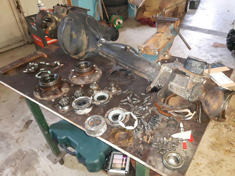

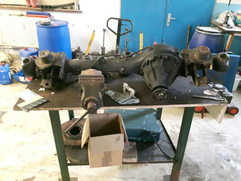

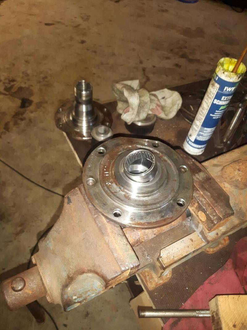

Bilderupdate leider nicht von jedem Arbeitsschritt
nachm Sandstrahlen hab ich alles mit Tannox behandelt jetzt liegt se beim Kumpel zum Lacken hab in der zeit schonmal Lager und Dichtungen gewechselt und die AS Lager mit Schmiernippeln versehen
kann mir einer sagen ob Ankerbleche TÜV Relevant sind?

Wie sind denn bei dir die Lagerzapfen für die Achsschenkellager runter gegangen?
Ich bin da jedes mal am Kämpfen, dass ich die raus bekomme :/
