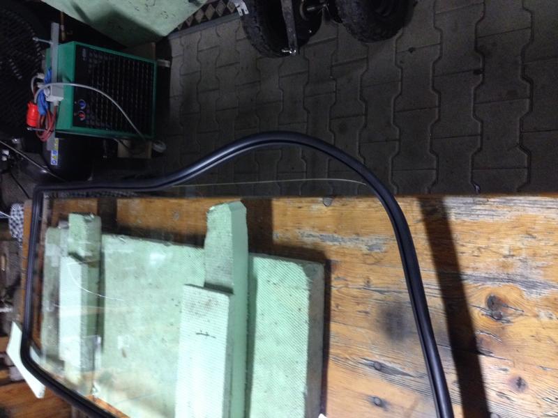

Bräuchte mal Hilfe in Sachen Frontscheibe einbauen am K30 oder Blazer.
Vielleicht gibt es ja im Forum ein Paar Leute die das mal oder mehrmals gemacht haben.
Habe in der Vergangenheit mehrere eingebaut überwiegend bei alt Opels.
Vom Ablauf her, den neuen Gummi um die Scheibe legen sollte straff sitzen.
Dann mittels Schnur den Gummi samt Scheibe einziehen.
Habe jetzt zum 2ten mal eine Dichtung bekommen die zu lang ist.
Der erste war noch länger.
Dann wieder Telefoniert und beanstandet, und Rücksprache zum Lieferanten.
So jetzt seine Erklärung,
Er hätte öfters Leute die den Gummi als zu lang beanstanden, weil die nicht wissen wie man den Richtig einbaut.
Der muss länger sein, weil:
Der Gummi wird erst an der Kabine bzw. Scheibenrahmen angelegt und dann die Scheibe eingesetzt von Unten angefangen.
Das wär bei dem Auto so, und wenn ich das nicht wüsste hätte ich keine Ahnung und sollte die Finger davonlassen.
Hat der Recht????? bin ich der Blöde oder der Verarschte????
Hoffe es kann mir jemand weiterhelfen. Grins

So kenne ich das auch: Gummi in die Karosse, dann die Scheibe reindruecken und Gummi drueberlegen, mit Schnur oder Plastestab, was halt besser geht. Wenn Du den Gummi in die Karosse gelegt hast, drueck den so richtig in die Karosse, shcneid mit 1-1,5cm ueberstand ab und press das dann zusammen mit Scheibe rein. Wenns kalt wird stimmt shcon, das ssich der Gummi was zusammen zieht, aber frag mich nciht wieviel... koennte man ausrechnen aber die Zeit is vorbei wo ich das noch ohne nachgucken der Formeln konnte.,..
Aber so wie ich das kenne kriegt man immer etwas laenger als benoetigt....?

das was du da um die Scheibe hast, ist meiner Meinung nach zu lang.
Selbst bei grossen LKW Scheiben von Iveco oder MB sind die Gummis nicht so lang.
Müssten sich leicht um die Scheibe legen lassen, dann die Schnur rein und ab in die Karosse. Dabei die Scheibe erst unten einsetzen und gleichmässig einmal links und rechts ziehen, bis das Ende in der Mitte oben aus dem Gummi springt. Aber das weisste ja selber.
BeitragVerfasst am: 28.11.2016 20:24:47    Titel:
Durch den Keder ist die Dichtung anders zu handhaben, im Manual wir des auch so beschrieben, Dichtung in den Rahmen, Scheibe rein, Keder reindrücken

Ok, also selbst wenn die Einbauweise anders ist als gewohnt, sprich
erst den Gummi in die Karosserie bzw. Scheibenrahmen legen.
Dann die Schwere Scheibe reinfrimmeln.
Und zum Schluss den Keder.
Stelle es mir sehr schwierig vor die Scheibe auf die Art in den Gummi zu bekommen. Obskur
Aber selbst dann ist er doch immer noch zu lang!!!!

Ach der Gummi is mit Keder? dann geht das relativ einfach da der Gummi spannungsfrei sitzt. Um den Keder in die Nut zukriegen hilft es eventuell das mit Seifenwasser glitschig zu machen, so gings bei mir jedenfalls etwas einfacher.
Und wie gesagt, Gummi reinlegen, auf etwas Uebermass abschneiden und fertig... Dasselbe dann mitm Keder wenn Du die letzten 3-4 cm reindrueckst

Also bei meine scheibe war der gummi auch so lang! Ich habe ihn um die scheibe gemacht keder rein gefummelt und dann mit ne schur in den rahmen gezogen. War viel fummel arbeit sitzt jetzt aber super

Also ich habe den Gummi jetzt auf die Passende Länge zugeschnitten und wieder zusammengeklebt.
Dann wieder um die Scheibe gelegt und mit einer Schnur eingezogen.
Dann den Keder mittels Kederwerkzeug eingezogen, fertig.
Hat funktioniert.
Finde es aber trotzdem zum Argsssss das man nur so schlechte Repros zum Kaufen bekommt die von viel zu lang zu nur etwas zu lang tendieren.
