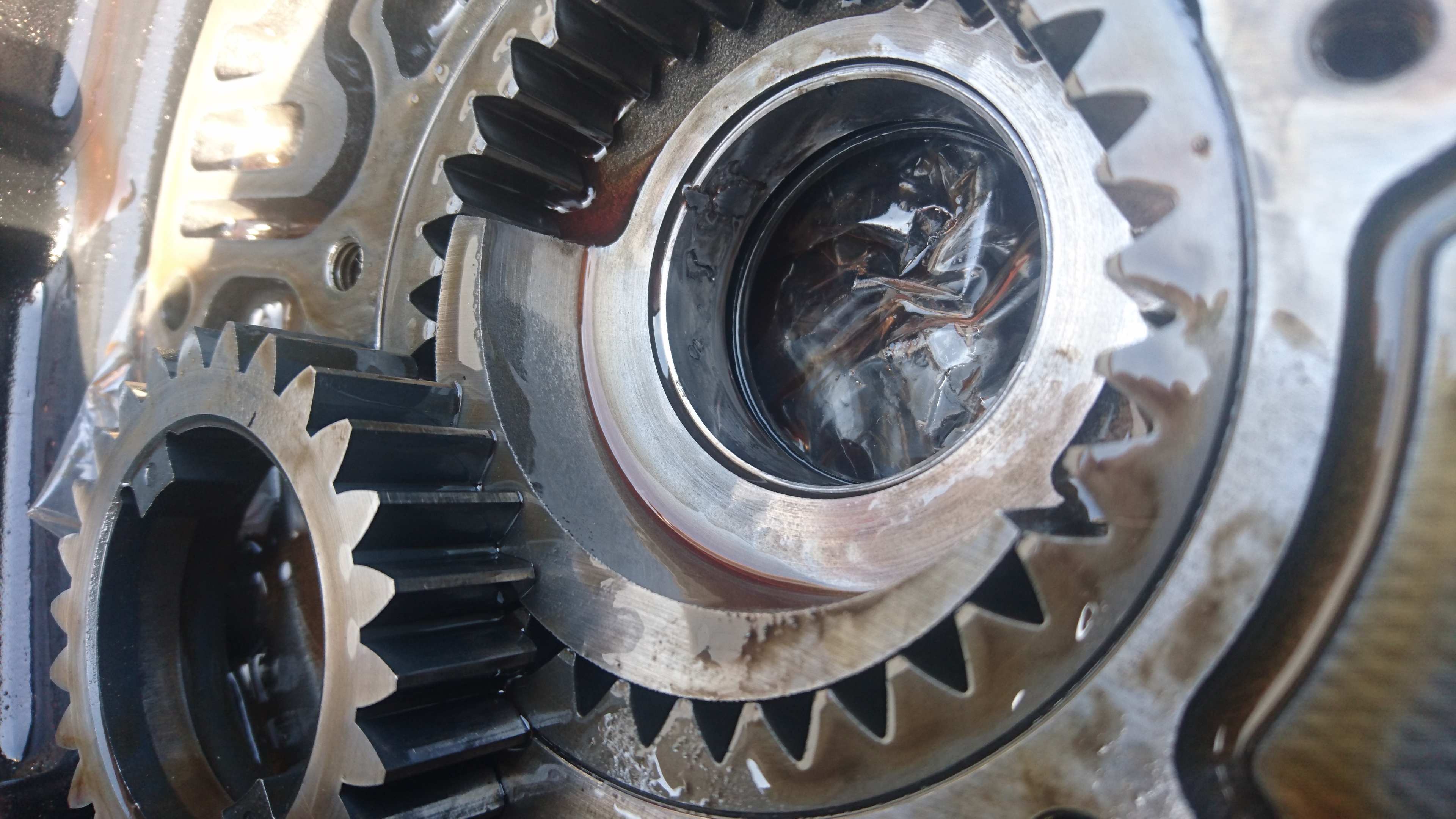

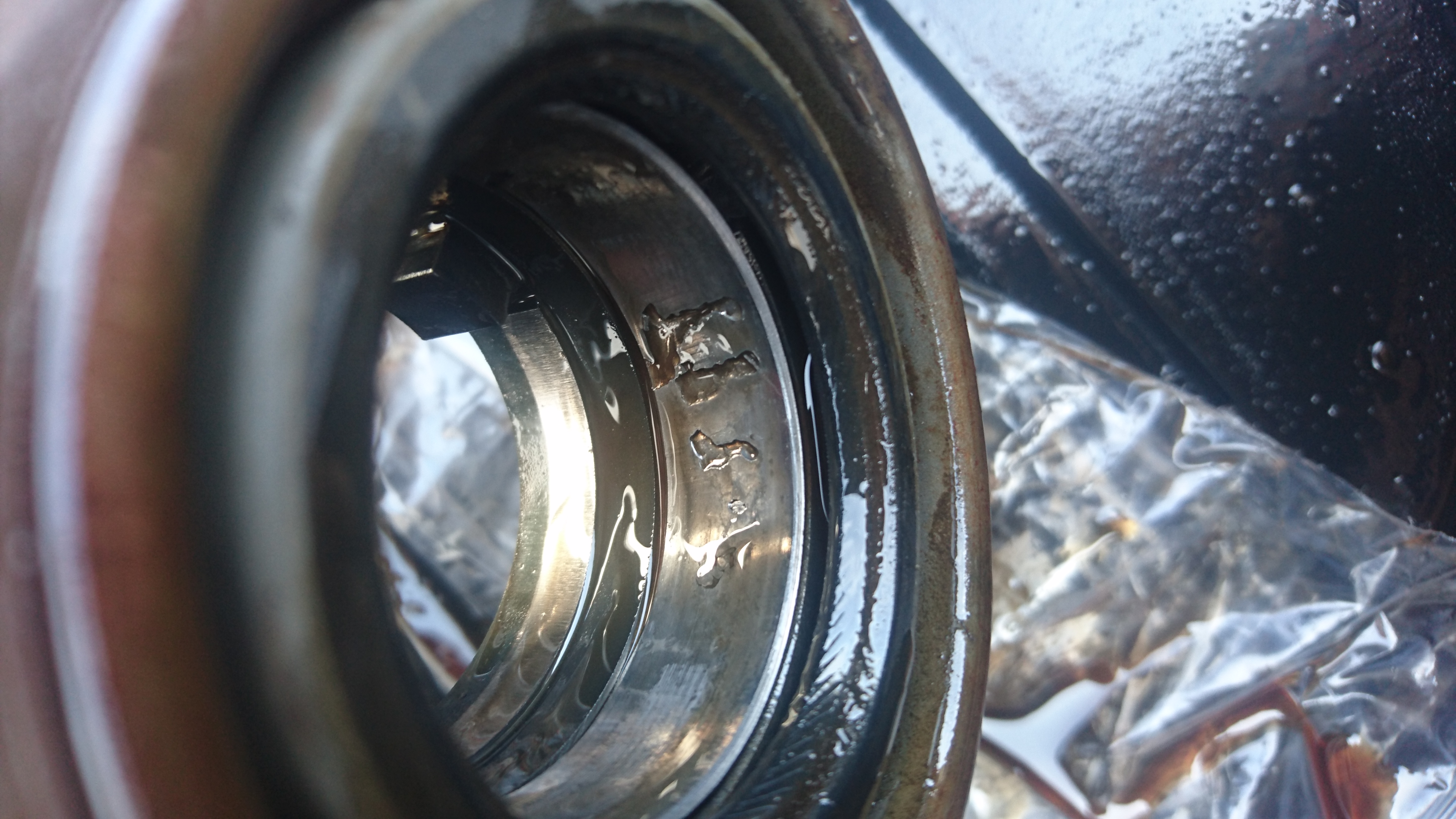

Soooo, Pumpe heute mal raus genommen und mit einem passenden Teil gedreht... Es macht Geräusche.
Also Pumpenhälften zerlegt und das kleine Zahnrad mit der Hand gedreht, macht auch komische Geräusche(es hat auch Spiel drin).
An dem Halbmond habe ich dann diese Schleifspuren gesehen, genauso wie die an dem kleinen Zahnrad.
Was sagt ihr dazu(sieht man die Bilder?)?
Gruß vom Ady

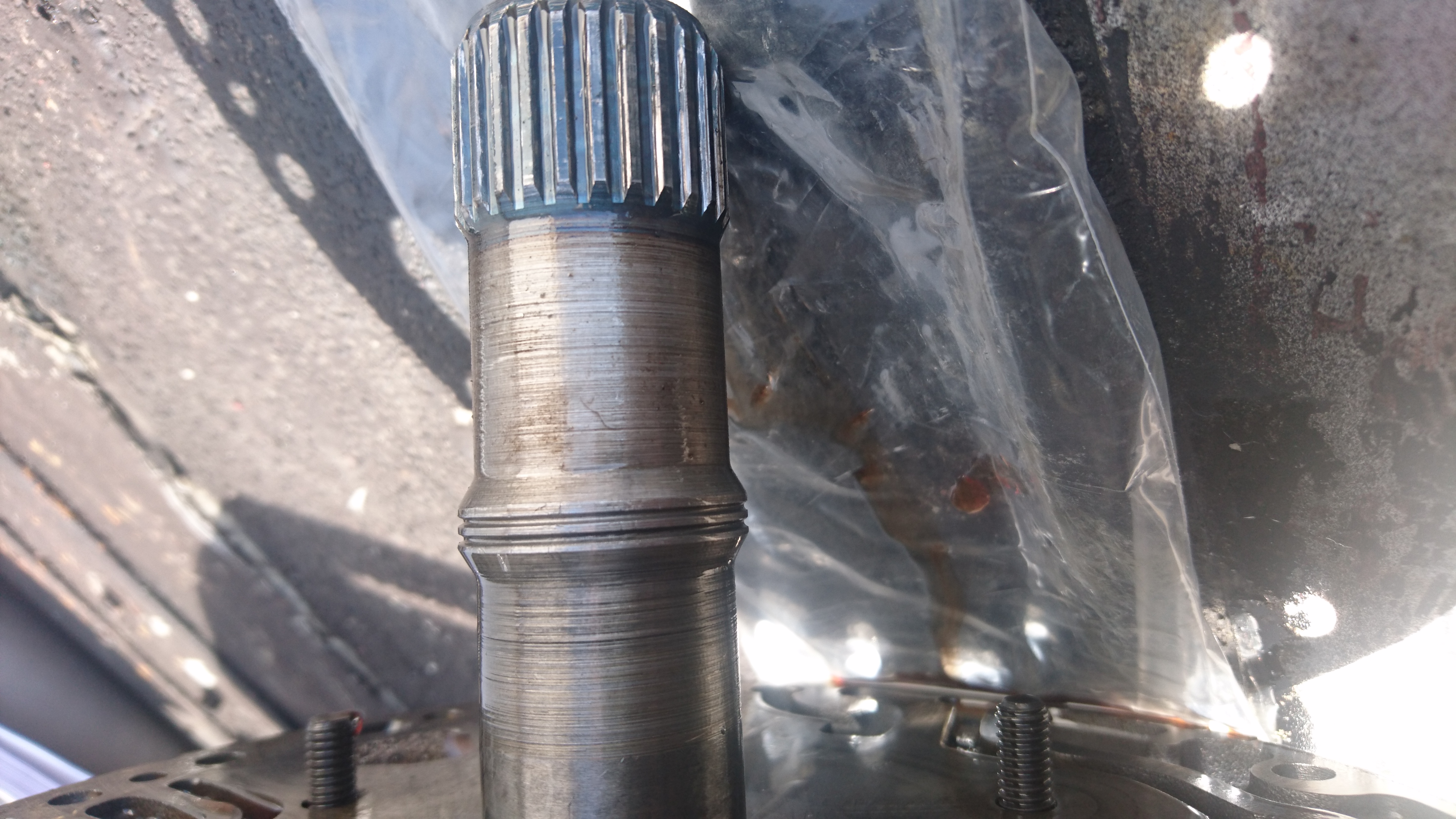

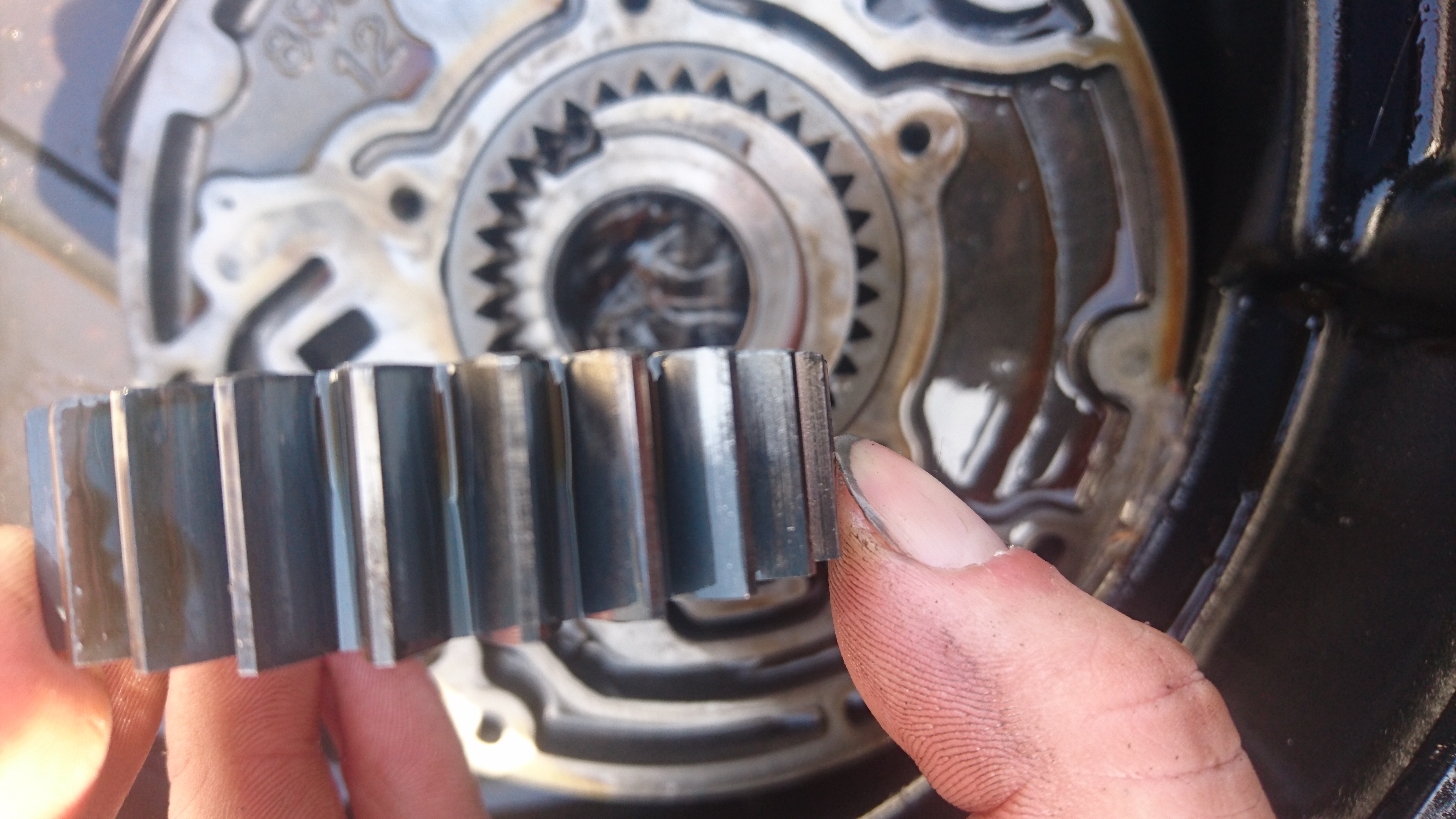

Und gleich weiter...

BeitragVerfasst am: 25.03.2017 20:48:50    Titel:
das war aber vorher schon ....
sieht nach einem lagerschaden aus
die frage ist woher sind die metallspäne ... ich würde mal als nächstes die ölwanne runter nehmen und den steuerblock .. du musst den grund der späne finden
wenn nicht kann das schnell mal eine runde mit dem ADAC bedeuten
solche metallpartikel machen schaden auch IM getriebe .... gerade beim automatikgetriebe

BeitragVerfasst am: 26.03.2017 12:26:42    Titel:
Na das was auf dem einen Bild zu sehen ist, ist Lochfraß(sieht aus wie Späne, sind aber gefressen Löcher).
Oder was meinst du genau mit Späne?
Ich bin ja mit dem Geräusch noch ne Stunde gefahren. Meinst nicht das die akampfspuren davon sein können?
Ich bin hin und her gerissen ob ich es überholen lasse oder mir ein überholtes besorge.
Wo liegt man denn grob bei einer Überholung? Sprich, mit neuer Pumpe, Wandler und allen lagern so wie Bremsbänder?
Für Tips wäre ich gerade echt dankbar.
