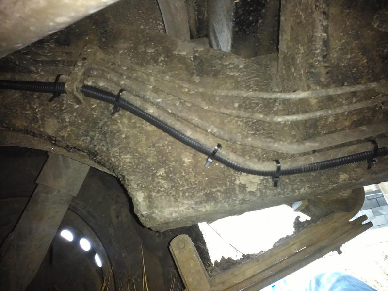

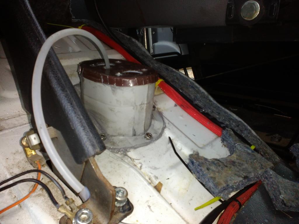

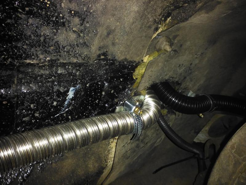

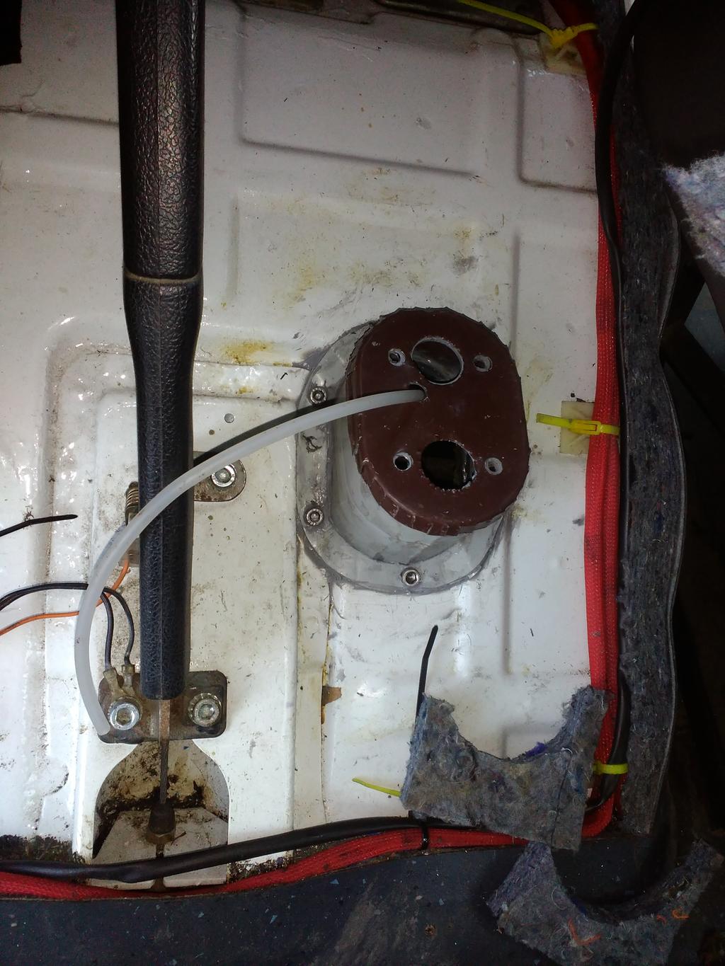

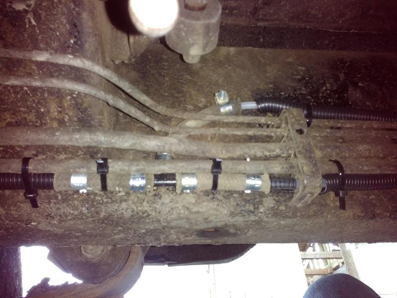

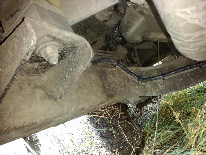

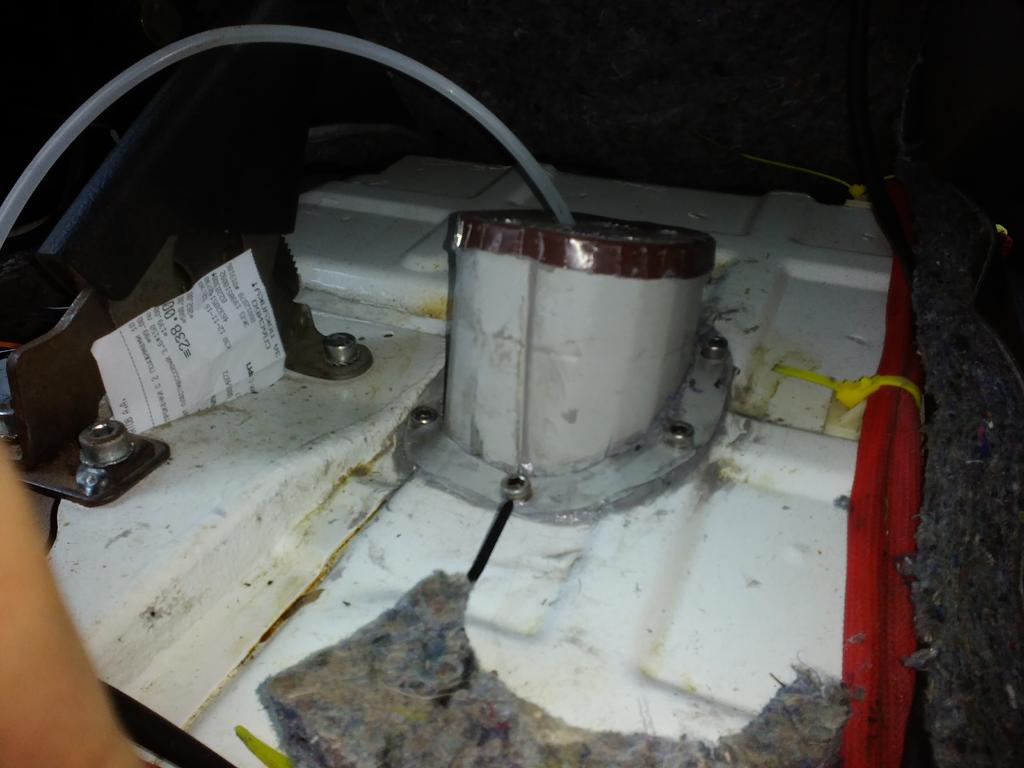

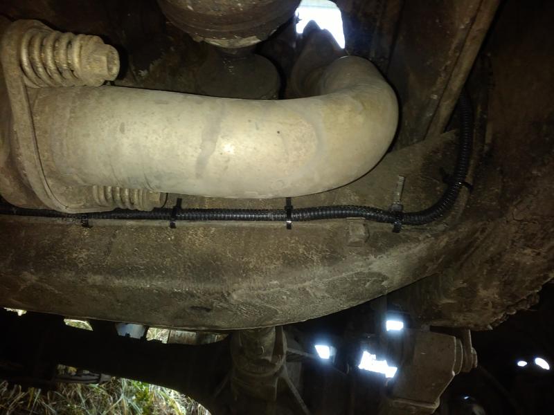

Santana kalte Maschine und zum Zweck der Beseitigung dieses Mangels installierte Zusatzheizung
habe auf der Halterung hergestellt aus Weißblech
Ansicht von der Seite der Erde

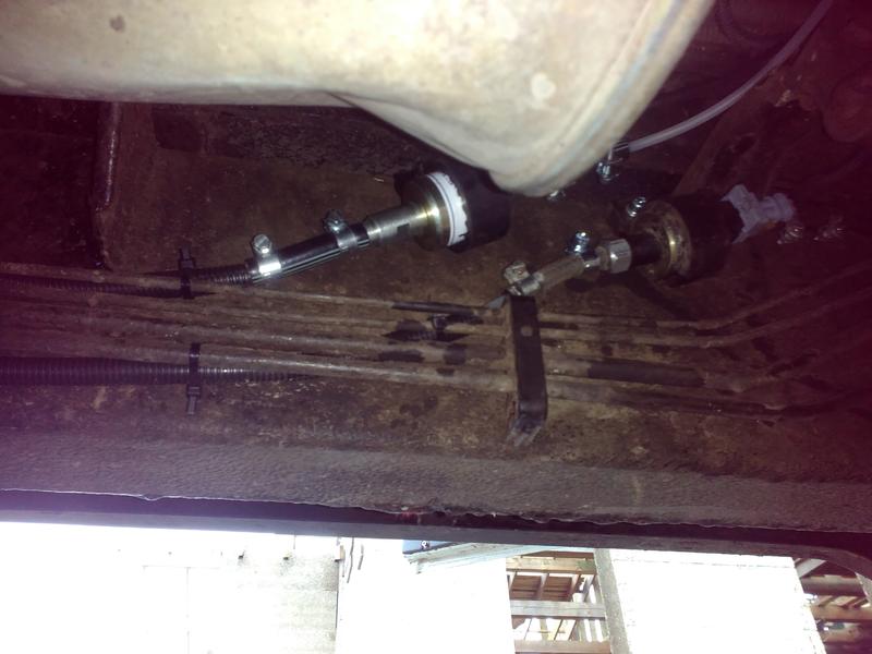

die Kraftstoffleitung
T-Stück auf zwei Pumpen
Pumpen Standheizung und Heizung

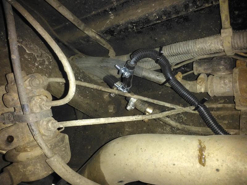

die Kraftstoffleitung an die Heizung

Ich habs anhand der Bilder nicht ganz nachvollziehen können: Wo hast du denn die Diesel-Versorgung der Standheizung abgezweigt?
VG und gemäßigte Temperaturen!
rosima1978
Mit dabei seit Ende 2016
Wohnort: Russland
...und hat diesen Thread vor 3444 Tagen gestartet!
BeitragVerfasst am: 01.12.2016 06:31:12    Titel: Re: Anschluss Kraftstoff
Keepon hat folgendes geschrieben:
trat in die entgegengesetzte führende Magistrale etwa Kraftstofftank...
