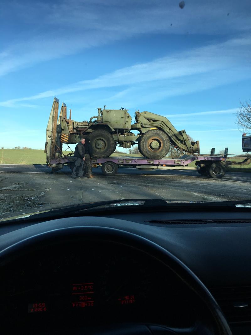

p.s. hier ein Bild als wir das Monster geholt haben auf einem Tieflader.

Top!
Gefällt mir richtig gut!
Schaufel und Verdeck sind nicht mit dabei?
BeitragVerfasst am: 08.12.2016 14:58:52    Titel:
mit dach finde ich auch schöner
trotzdem ein tolles gerät!

Doch die Schaufel lag auf dem LKW ... sogar neu aufgearbeitet mit neuen Zähnen dran.
Das Verdeck haben wir aufgrund der Höhe abgenommen. Noch dazu besteht es aktuell nur aus der Scheibe und dem Gestell. Die Plane gibt es schon nicht mehr ... falls Jemand von euch weiß wo ich eine solche herbekommen würde gebt mir bitte eine Info.
Selbst eine Zeichnung / Skizze ... dann würde ich versuchen eine Näherin zu finden die mir eine Anfertigt.
