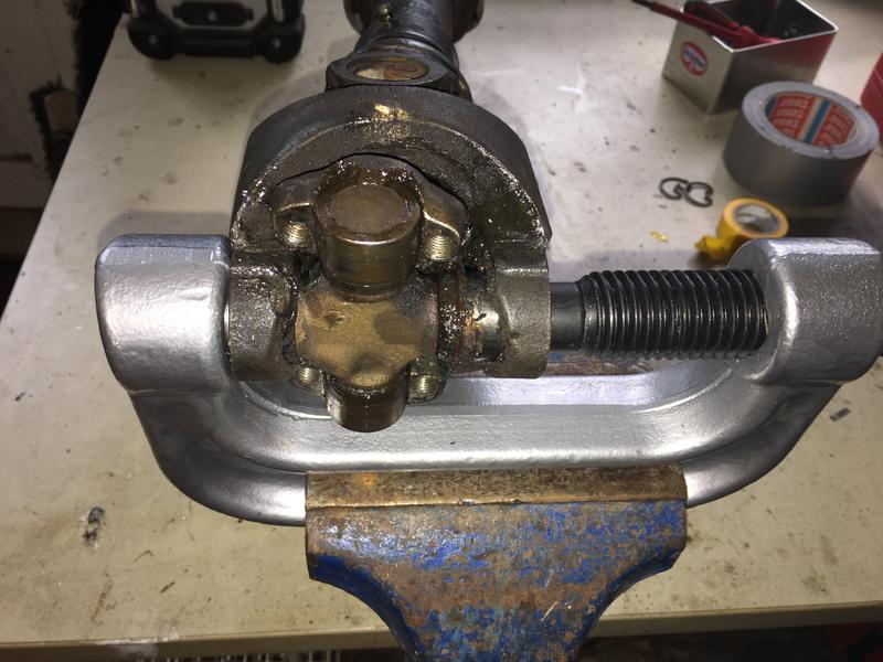

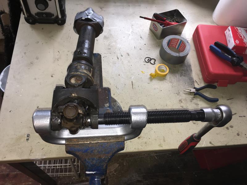

BeitragVerfasst am: 08.12.2016 22:18:42    Titel:
Geschafft!
KGS und Gleichlaufgelenk sind getauscht.
Mit dem richtigen Werkzeug geht das ganz einfach und schnell und ohne 3. Hand.
War nach ner knappen Stunde komplett fertig.
Das läuft jetzt so ruhig wie schon seit Jahren nicht mehr.

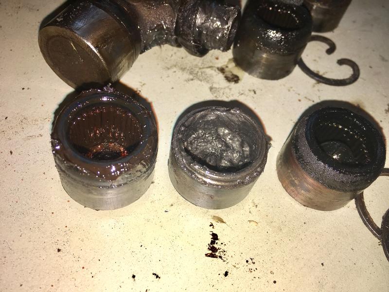

Und was war es?
Gar nicht das Gleichlaufgelenk.
In einem KG Topf waren die Nadeln zu Staub zerbröselt (mittleres auf dem Bild).
