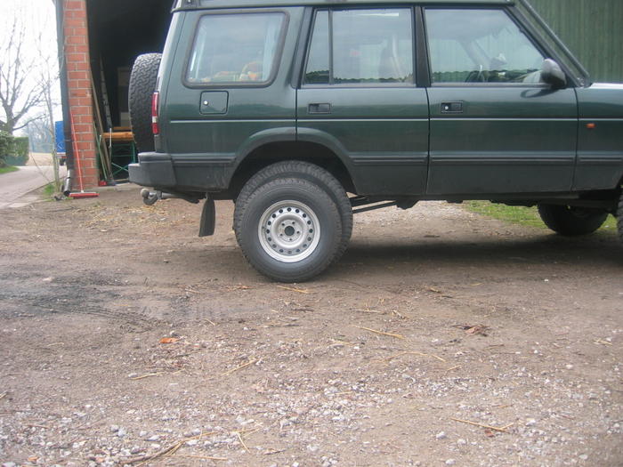

Servus ich habe 235/85 R 16 drauf,du musst ein par Veränderungen vornehmen,damit die Reifen auch platz haben, Radkasten ausschneiden dann den Lenk Anschlag anpassen,und das Fahrwerk anpassen, mit Spacer kommst du 5cm Höher.Gruß Jürgen

BeitragVerfasst am: 14.12.2016 10:30:10    Titel: Reifen 235 85 r 16
Servus das waren meine Umbau maßnahmen,allso eine Aussage. Smile

Bei beiden muss die hintere Ecke,des hinteren Radlaufs angeglichen werden.

Du meinst den sogenanten "CT CUT" CARUSO?
Putzwunderlich das wir das nicht hätte müssen tuen bei meinem damaligen `98 D1 ES 5-Türer...
Allerdings mit +50mm OME drinn & Boost-Felge. An der Karosse taten wir nix

BeitragVerfasst am: 18.12.2016 13:28:46    Titel:
kommt wohl auch drauf an..welche OReifen man nimmt...dieET sowieso..
bei meinen Winterriefen wars nur nötig,vorne die Plaststossi an den hinteren Ecken etwas zu beschneiden.
+Lenkeinschlag..
bei MT Reifen gleicher Abmessung,die viel größer ausfallen,musste auch der CT-Cut gemacht werden

marienthaler hat folgendes geschrieben:
+Lenkeinschlag..
Stimmt durchaus, Reifen gleicher DIN haben nicht zwangslaufig den gleichen Ø.
Ich nannte die Boost weil ich diese sowohl mit 235/85R16 BFG AT wie 265/76R16 Yoko MT probierte.
Cooper Discoverer waren "sanfter"...
Ich hab aktuell beim Classic was ja ziemlich ähnlich zum D1 ist, wieder die Yoko`s als MT, 265/76R16 auf 8x16 Black Modular, ET weiss ich nicht, nur das es sehr Stimmig ist. In diesem Fall fahre ich 275/70R16
Was auch GUT aussieht sind die 7x16 Compomotives, deren ET die Felge weit nach aussen bringt.
Mit Spurplatten hilft es etwas, aber dann schleift es auch eher am vorderen Radlauf in der hinteren, unteren Ecke. Jeh nach Produktionstolleranz usw... Natürlich auch wieder Felgen bedingt
Ein verstellbares Panhars, was bei Höherlegen in mein Augen dazu gehört hilft nach.
Der Lenkeinschlag wird deutlich von den Spurplatten geholfen.
Da ich die augeklatschten Kotflügelverbreiteringen nicht mag & nie die Originalen kleinen rannbekam, es HASSE wenn die Radkästen aufgeschlitzt werden, habe ich weitere tests unterlassen.
Der CT Cut macht sehr viel Sinn wenn man Härter ins Gelände möcht Heiligenschein
