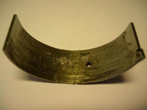

>> Standschaden, wahrscheinlich Ölabstreifer/evtl. Kolbenring fest. Kann sich bei Betrieb wieder lösen, muß aber nicht. Auf jeden Fall bei nächster Gelegenheit einen Satz Kolbenringe und eine Kopfdichtung besorgen. Wie alt sind die Pleuelfußlager?? Verschleiß?
(Anzugsdrehmomente der Pleuelfußmuttern: 1. Durchgang 14-18Nm, 2. Durchgang 37-45Nm).

Was tatsächlich bei dem Motor ‚neu überholt’ wurde, ist weitgehend unbekannt, der derzeitige allgemeine Status des Fahrzeugs ist ebenfalls unklar. Dazu gibt’s weitgehende jahrelange Chronolgien über @stobi_de’s Fahrzeuge, auch in anderen Foren. Die dahinter stehende Systematik erschließt sich mir nur in Teilen. Daher habe ich auch vorsichtshalber auf die Pleuellager verwiesen, Wenn durch frisch eingeschliffene Ventile der Kompressionsdruck steigt, können grenzwertig defekte Pleuellager baldigst schlapp machen. Kurbelwellenschaden ist der SuperGAU. Habe vor Jahren schon seitenlange Rep.- Anweisungen dazu nach Afrika geschickt. Dazu verweise ich auf einen kürzlichen Eintrag hier von @stobi _ bezgl. Verwendung nicht benzinfester (Dünnwand)Gummischläuche als Öl(druck)schlauch.
