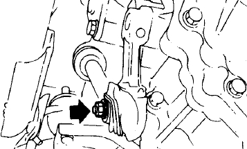

da bei mir der Simmerring der Kurbelwelle sifft, wollte ich heute das Getriebe ausbauen.
Dazu muss man den Betätigungshebel des Verteilergetriebes ausbauen.
Leider ist das bei mir nicht möglich.
Laut Handbuch sollte unten am Getriebe die kleine Mutter gelöst werden. Dann wird anscheinend der Stift nach oben herausgebaut und anschließend der Hebel über den 6-Kant abgezogen.

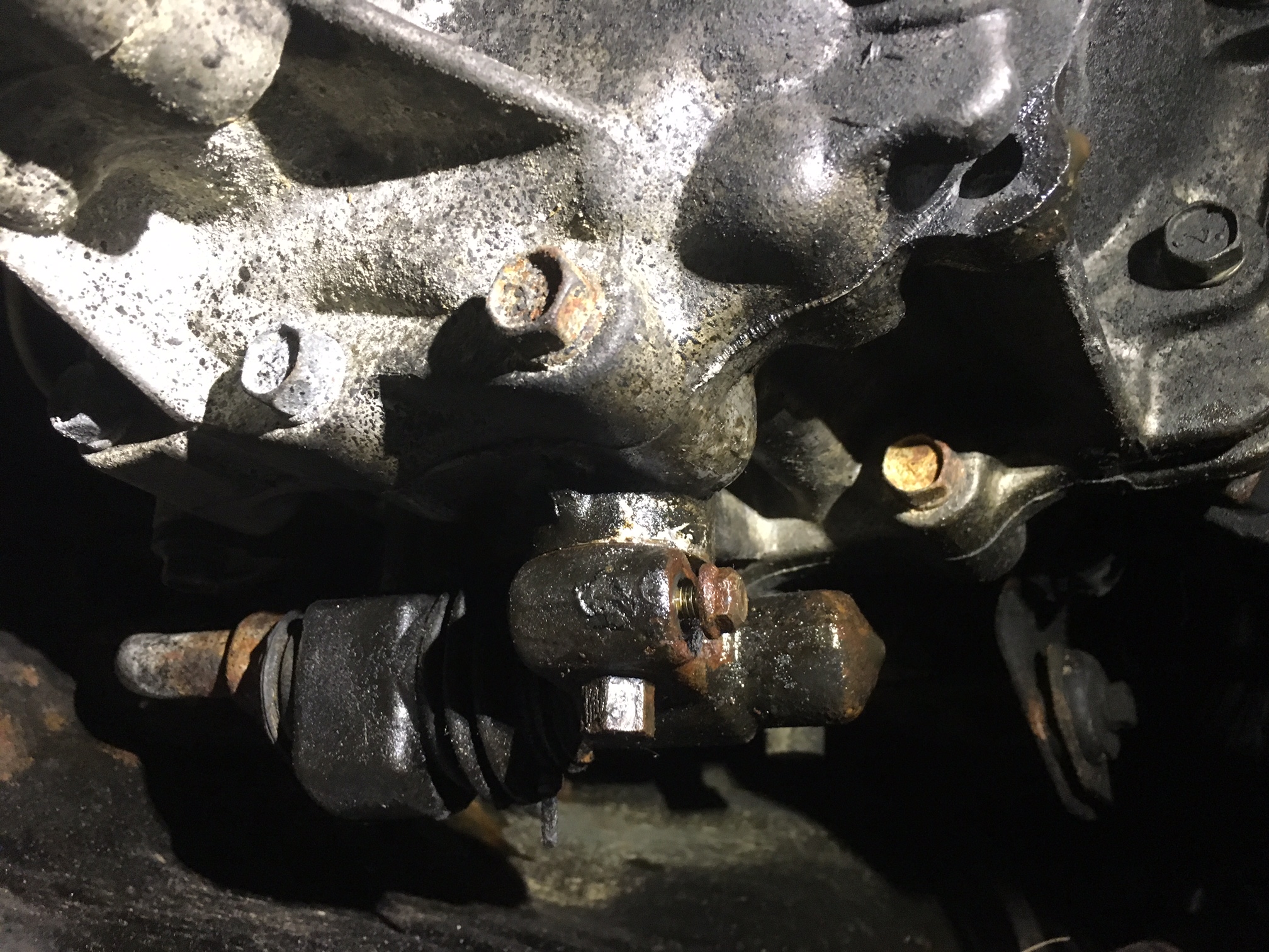

Leider bin ich etwas zu zaghaft oder es funktioniert doch anders.
Die Mutter habe ich ab. Jedoch bewegt sich weder der Stift nach oben noch kann man den Hebel über den 6-Kant abziehen.
Hab schon mit dem Kunststoffhammer kräftig auf den Stift geschlagen und alles in Rostlöser ertränkt.
Habt ihr da vielleicht einen Tip für mich?

Warum willst Du den Hebel abbauen, der Schalthebeldichtring des Verteilergetriebe-Schalthebels
ist doch nicht defekt.
Schieb die Gummimanschette am Gelenk zurück und mach den Bozen auf, dann geht das ab, was sein muß.
Wenn das Getriebe schon mal runter ist, tausch auch das Pilotlager. Mit das billigste Teil am Patrol, macht
aber sonst viel Arbeit. Beim Kupplungseinbau brauchst Du einen Zentrierdorn.
BeitragVerfasst am: 29.12.2016 16:21:44    Titel:
Um den Stift zu demontieren benötigt man sehr viel Kraft!
Habe dafür extra ein Werkzeug angefertigt.
Mach es so wie Patrolier es sagt.
