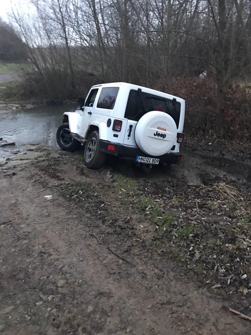

Ich war letztens mal wieder mit meinem Jeep Wrangler 2015 V6 Polar im Gelände unterwegs wobei ich einen Fluss durchquären wollte, das end vom Lied war dass ich nicht mehr heraus kam.
Nun zu der Frage,
Warum ist mein Jeep Wrangler nicht in der Lage die Kraftverteilung so zu Regeln dass die Linken Räder welche auf Festem untergrund waren mehr Kraft bekommen als die zwei Rechten welche beide Fest in dickem Schlamm steckten. Es schien mir als ginge die ganze Kraft an die Rechten Räder was natürlich nichts brachte...
Wäre es für einen Rubicon durch Axen Sperrung möglich gewesen heraus zu kommen?
Hier noch ein Bild:
Danke schonmal für die Info

Ein rubicon kann die Achsen sperren.
das heißt linkes und rechtes Rad sind jeweils fest verbunden, und das Rad das auf festen Untergrund steht dreht auch weiter.
ein rubicon wäre da wahrscheinlich problemlos weiter gefahren.
Ohne Achs sperren geht die ganze Kraft an das Rad das sich leichter dreht (das im matsch).
Sieht man schön im Video was ein offenes Differential macht wenn ein rad schwerer geht.
Gruss Peter

erschwert wurde das ganze durch Deine Reifen. Die übertragen nun mal die Kraft auf den Boden und mit dem Straßenprofil ohne Selbstreinigung ist im Matsch nicht zu holen.
