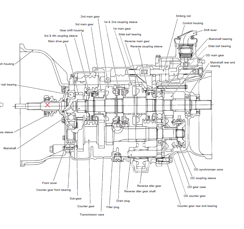

Meinst du das Lager als Getriebeeingangslager? Mir allerdings schleierhaft, wenn es nur ein leichtes Rauschen ist, dass du dies hörst. Velleicht hast du es ja im Arsch wie Nikki Lauda und bist nicht so taub wie ich.

Das was Du markiert hast, ist das Ausrücklager der Kupplung.

Dachte es mir auch aber danke
