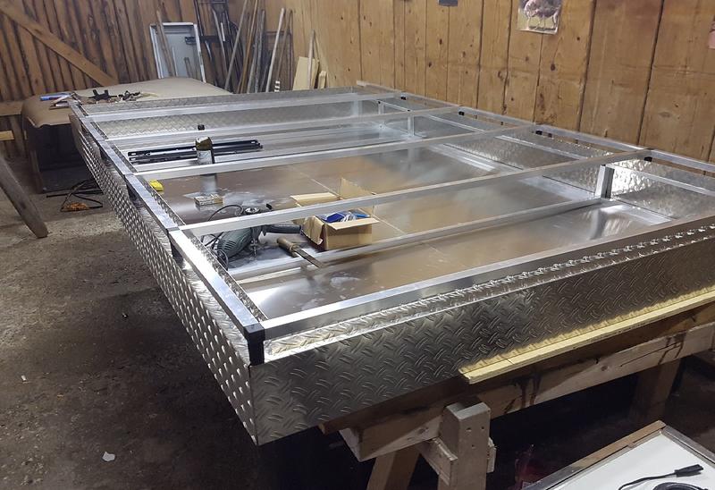

Servus,

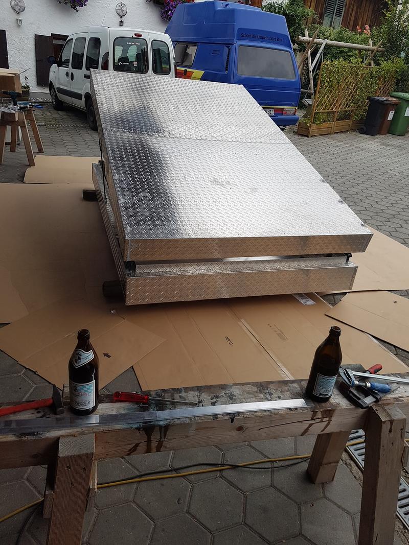

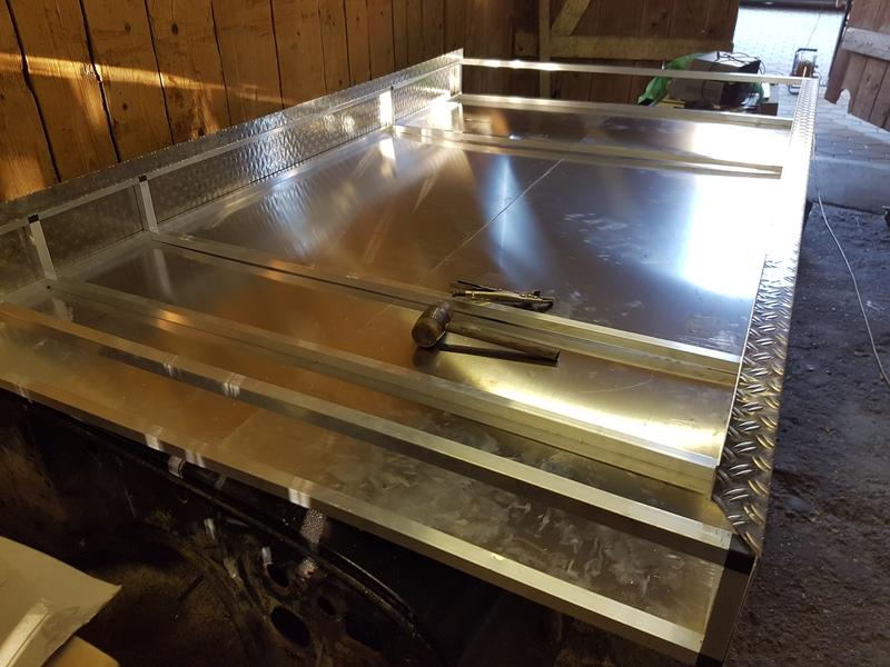

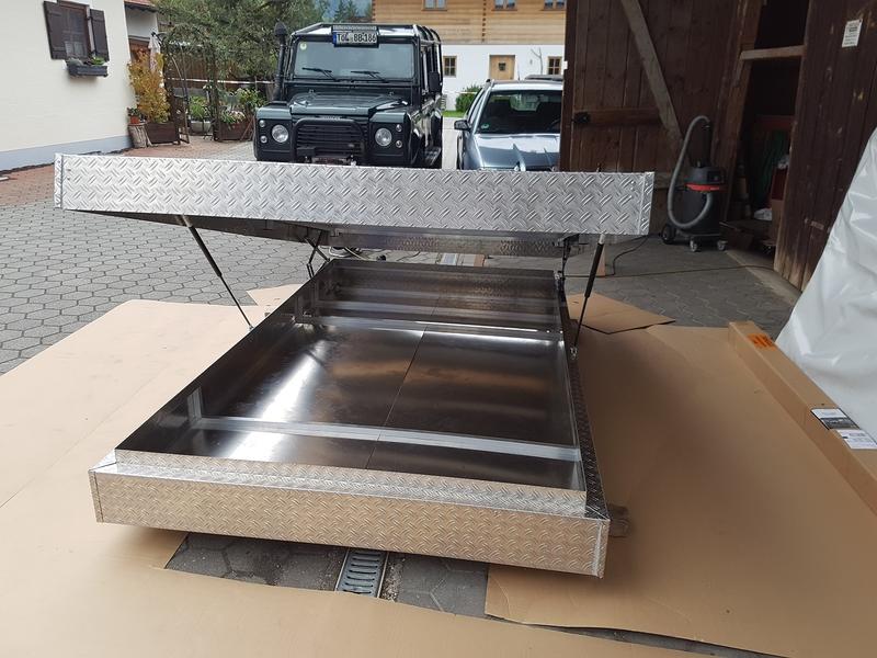

wollte euch mal paar Bilder von meinem Eigenbau Dachzelt zeigen.
Da weder das Maggiolina noch das Beduin Explorer für mich das optimale war machte ich mich dran eins selber nach meinen wünschen zu bauen.
Das Zelt hat eine Größe von 270x160x30 cm. Gewicht schätz ich mal auf 70 kg
Ich muss zugeben der Anblick ist gewöhnungsbedürftig jedoch gings mir in erster Linie um den Nutzen und nicht um den Anblick.
Ich hätte das Zelt um die Hälfte niedriger machen können jedoch sollte genug Platz sein um Leiter, Schlafsachen, Gwand,... auch im geschlossen Zustand drinnen zu lassen.
Das ein oder andere würden ich im nachhinein zwar anders machen und vor allem so diverse Löcher und Fehlschnitte versuchen zu vermeiden Hau mich, ich bin der Frühling
Aber trotzdem bin ich im großen und ganzen mit dem Ergebnis zufrieden.
Da es noch vor dem Urlaub fertig zu werden wie immer ziemlich eng wurde musste ich gewisse arbeiten außen vor lassen die nun noch vor dem nächsten Einsatz zu erledigen sind.
Hier mal paar Bilder
Gruss Benni

sehr feine Arbeit Love it

BeitragVerfasst am: 12.01.2017 13:24:45    Titel:
top! Respekt
wie teuer war denn das gesamte material? und wie viele stunden ast du dran gearbeitet?

BeitragVerfasst am: 12.01.2017 14:51:31    Titel:
Geht doch
Wie hoch ist es Innen wenn aufgestellt?
Welche Materialstärke?

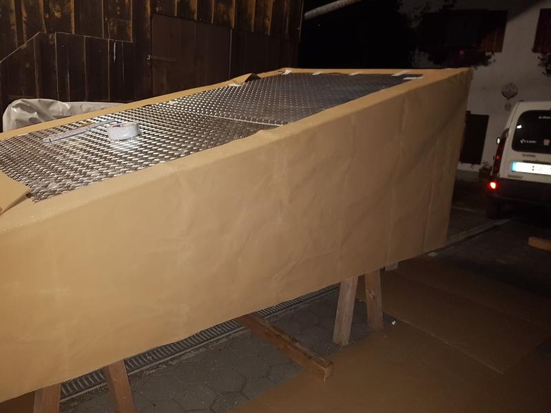

Sehr schön YES
Bild 5, Tegernseer Brauhaus? Respekt

BeitragVerfasst am: 13.01.2017 12:38:13    Titel:
Danke Smile
Innenraum ist am Eingang vielleicht 100cm und unten 40cm ist jetzt aber nur grob geschätzt, hab nie gemessen...
Wollts bewusst nicht zu hoch machen wegen der Windangriffsfläche.
Riffelblech 1,5/2mm Alu 4-Kantrohr 25x25x1,5mm
Puuuh ganz schwer zum sagen vielleicht 50+? Stunden wobei ich nicht alles alleine gemacht hab.
Kommen aber noch etliche dazu...
Alu Vierkantrohr, Verbinder, Riffelblech, Abkantungen,...
800,-
Reimo Schlafdachscheren
230,
Stoff, Faden, Reißverschluss, Klettverschluss,...
200,-
Nieten, Blechstreifen, Schrauben, Kleber, Dichtmittel, Kantenschutz, Dämmung,...
200,-
Kommt aber noch des ein oder andre dazu.
Dachluke, vernünftige Leiter, Licht, Verstaunetze, passende Matratze mit Unterlüftung,...
Denke mal alles in allem komm ich so auf ca. 1800,-
Gruss Benni
