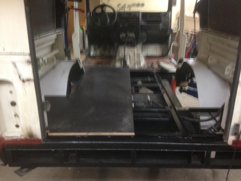

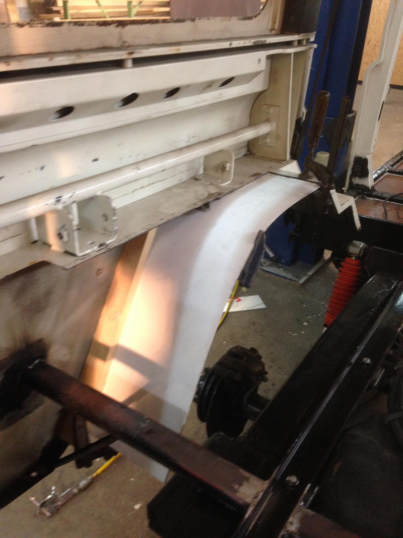

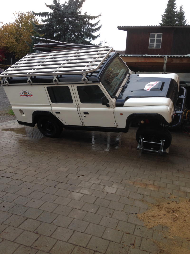

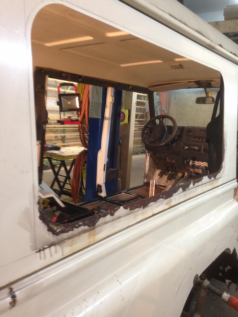

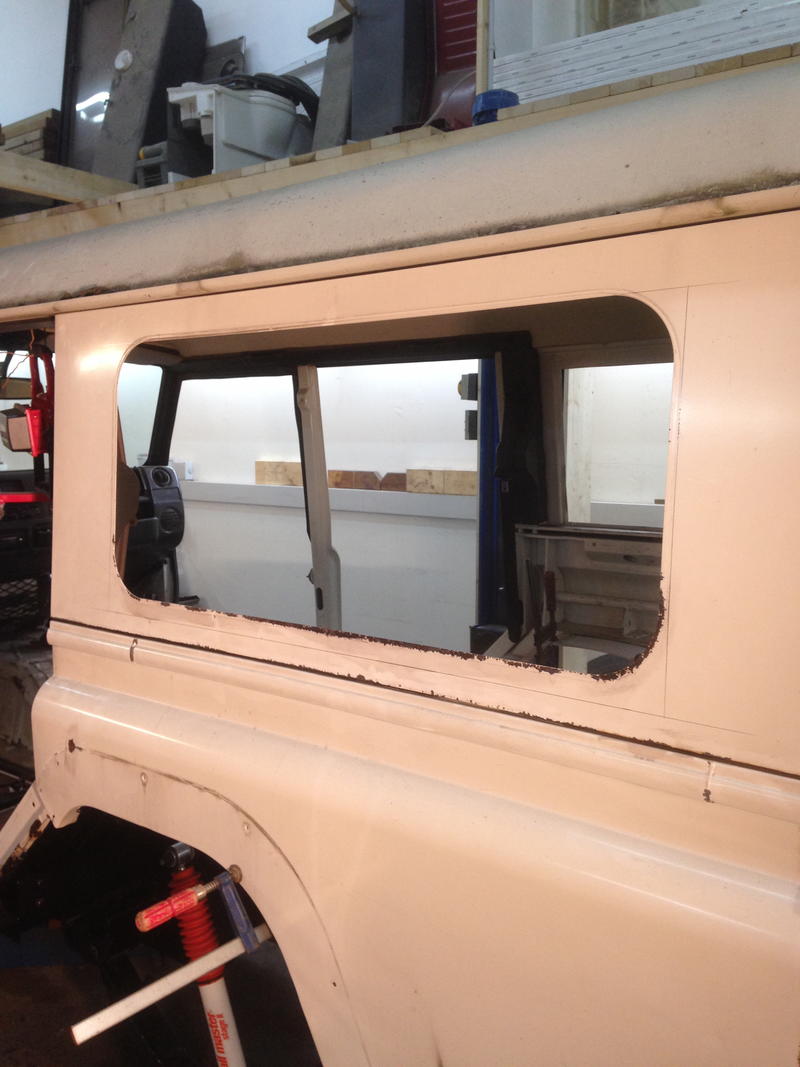

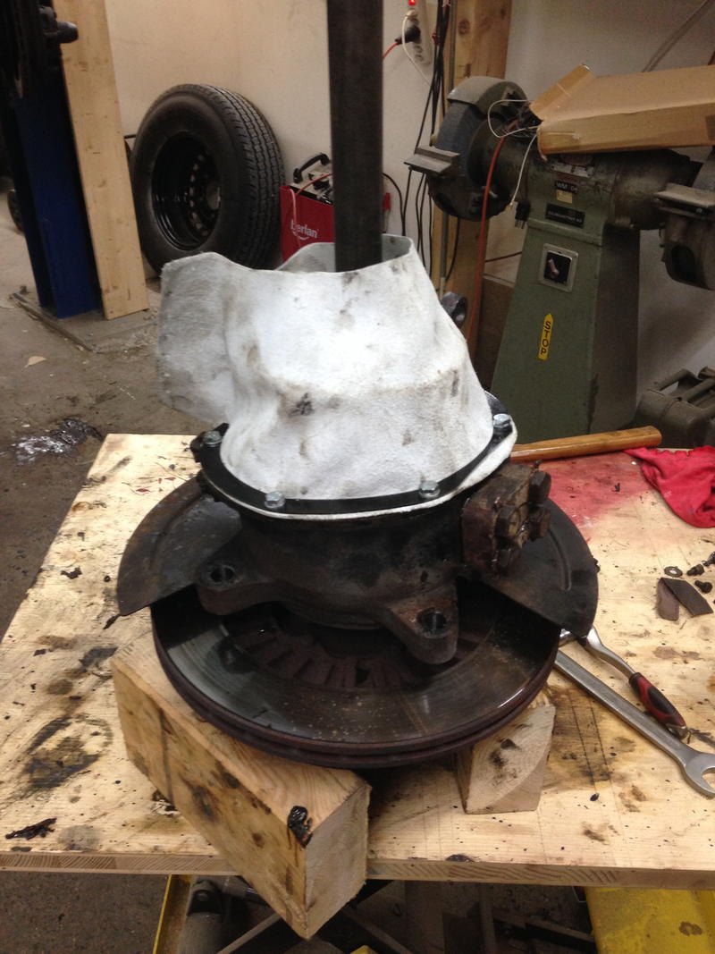

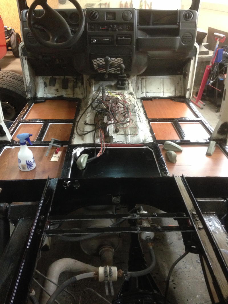

Hallo, ich komme aus der Zentralschweiz und lese schon seit längerem mit.

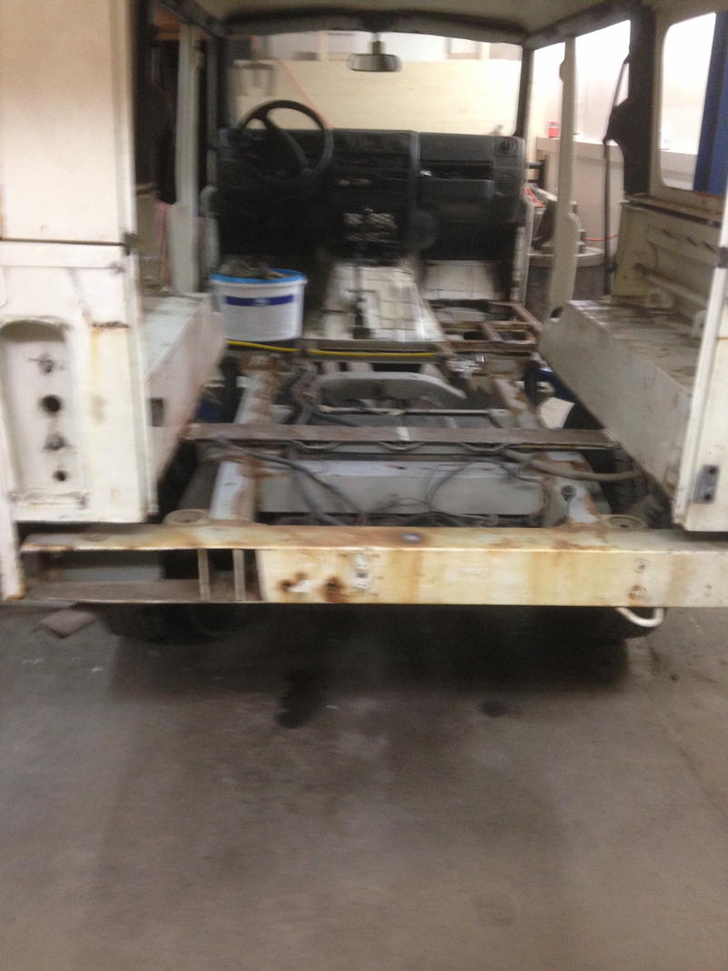

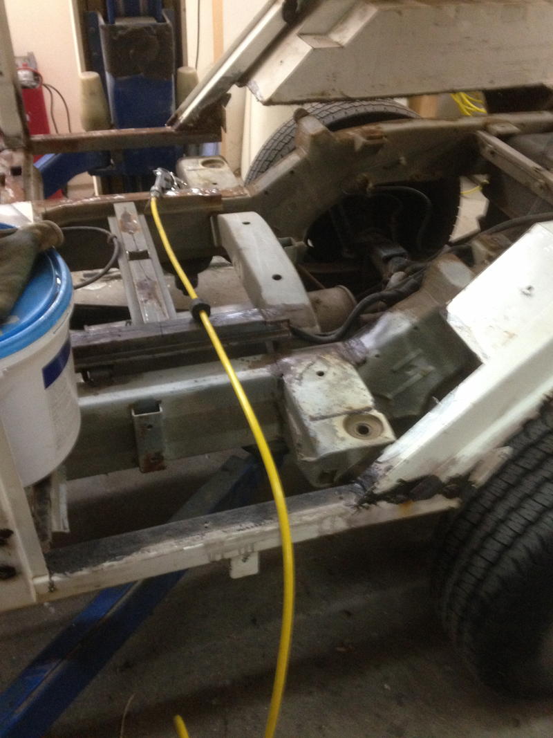

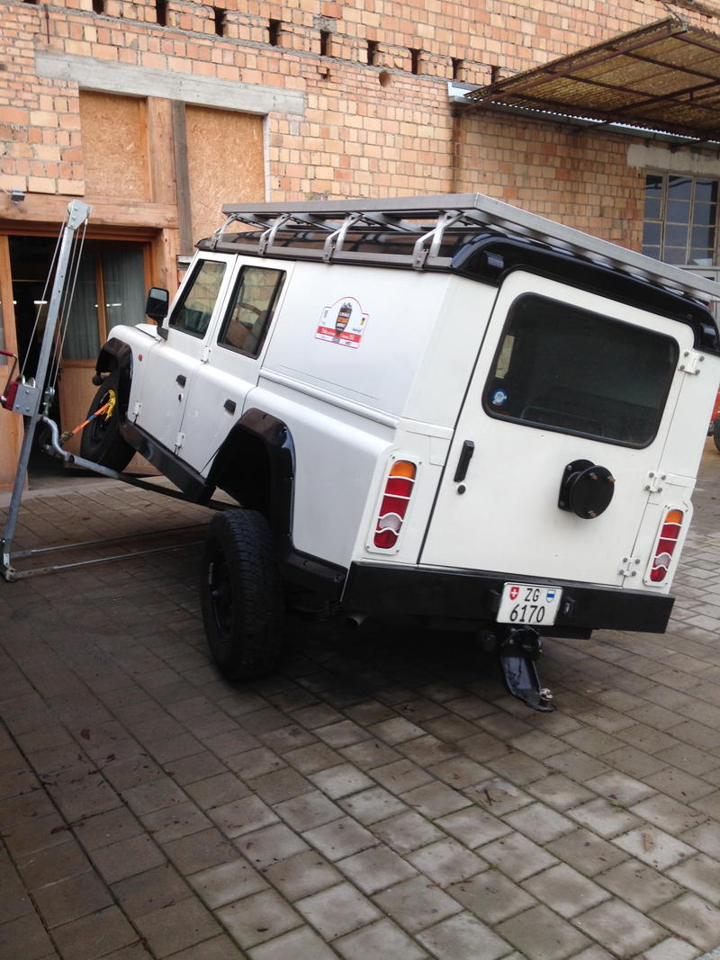

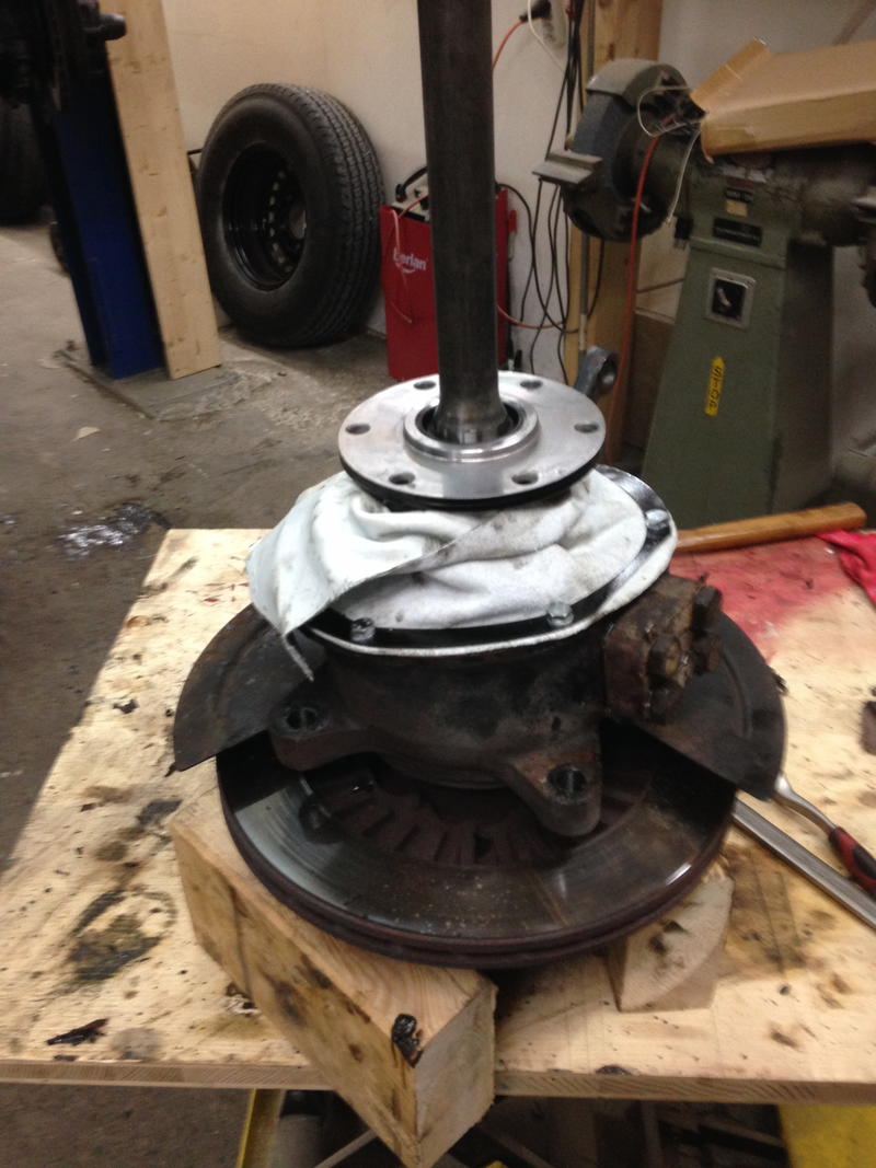

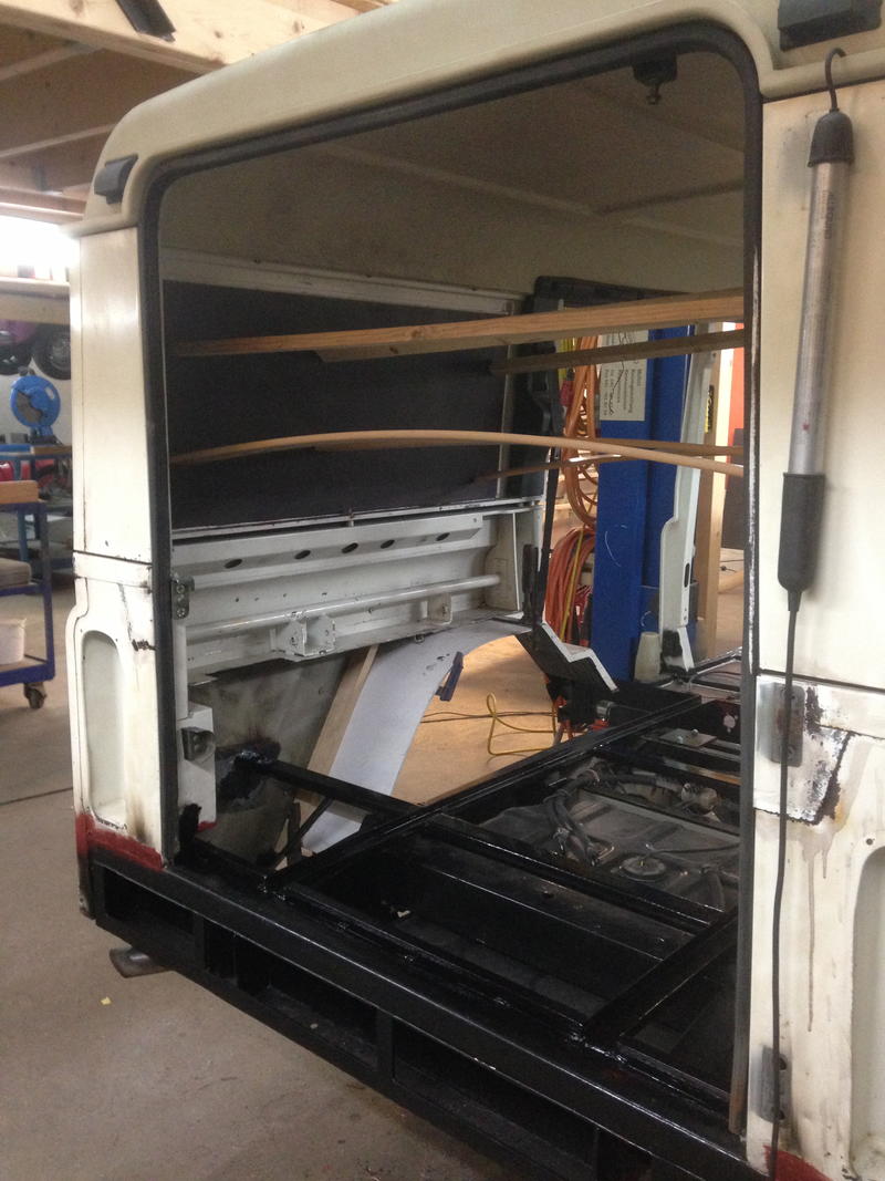

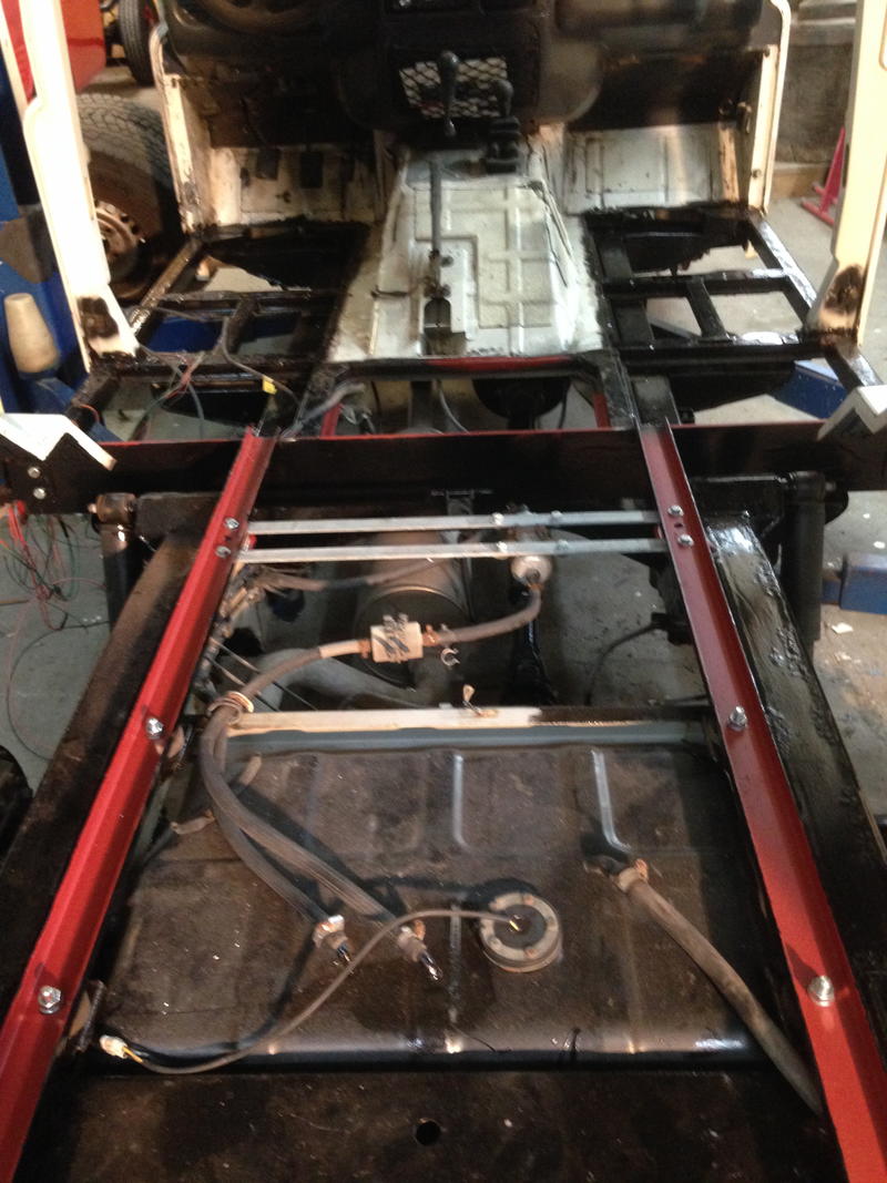

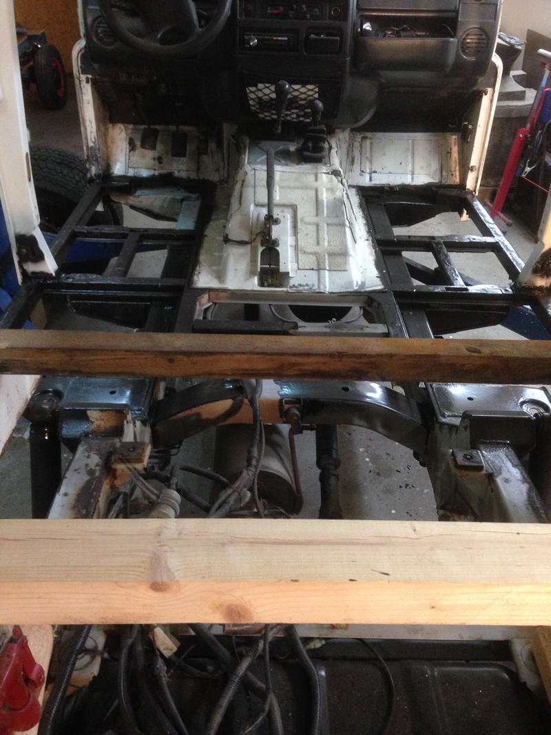

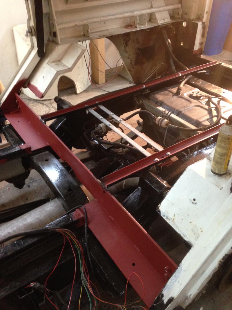

Ich bin seit ca. 8 Jahren Santana Besitzer. Letzten Sommer erhielt ich das Aufgebot für meinen Santana.

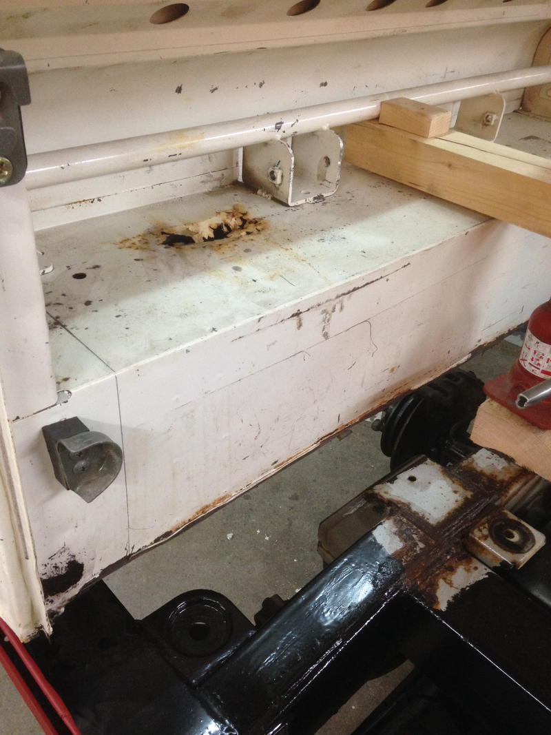

Als ich die Gummimatte im Fahrzeuginnern Rausnahm, konnte ich die Strasse sehen.
Da ich möglichst bald wieder fahren wollte, habe ich mich für eine kleinere Restaurierung entschieden und den Santana

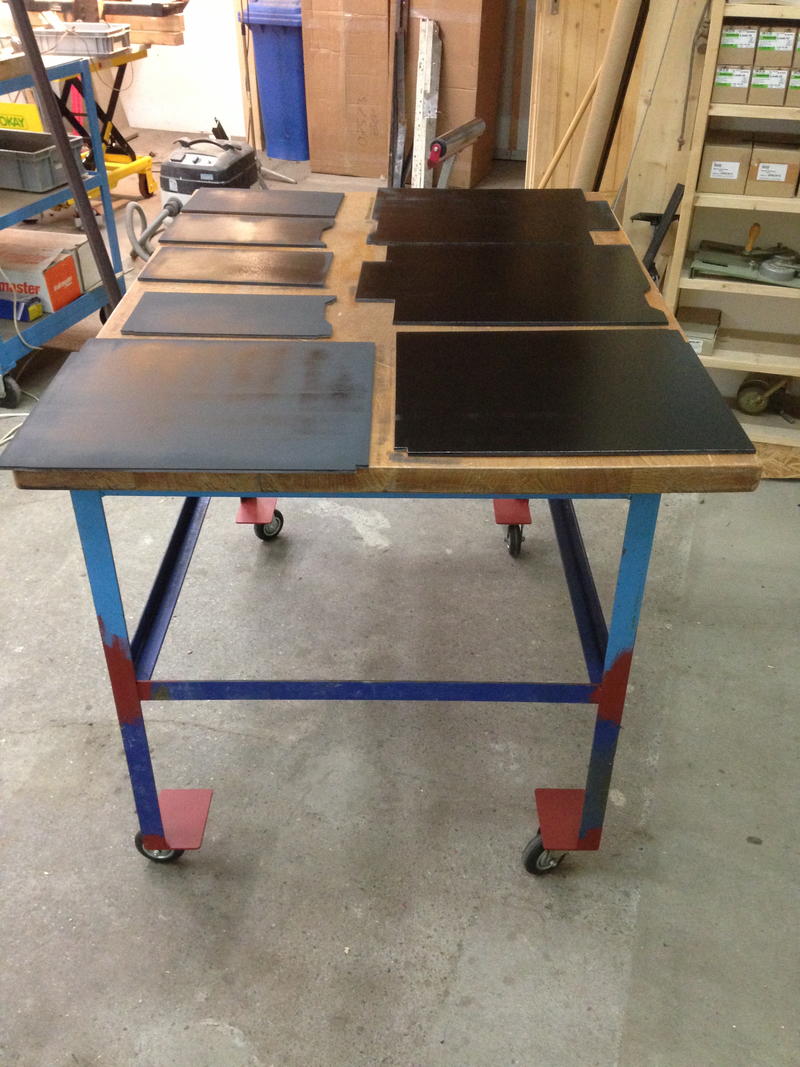

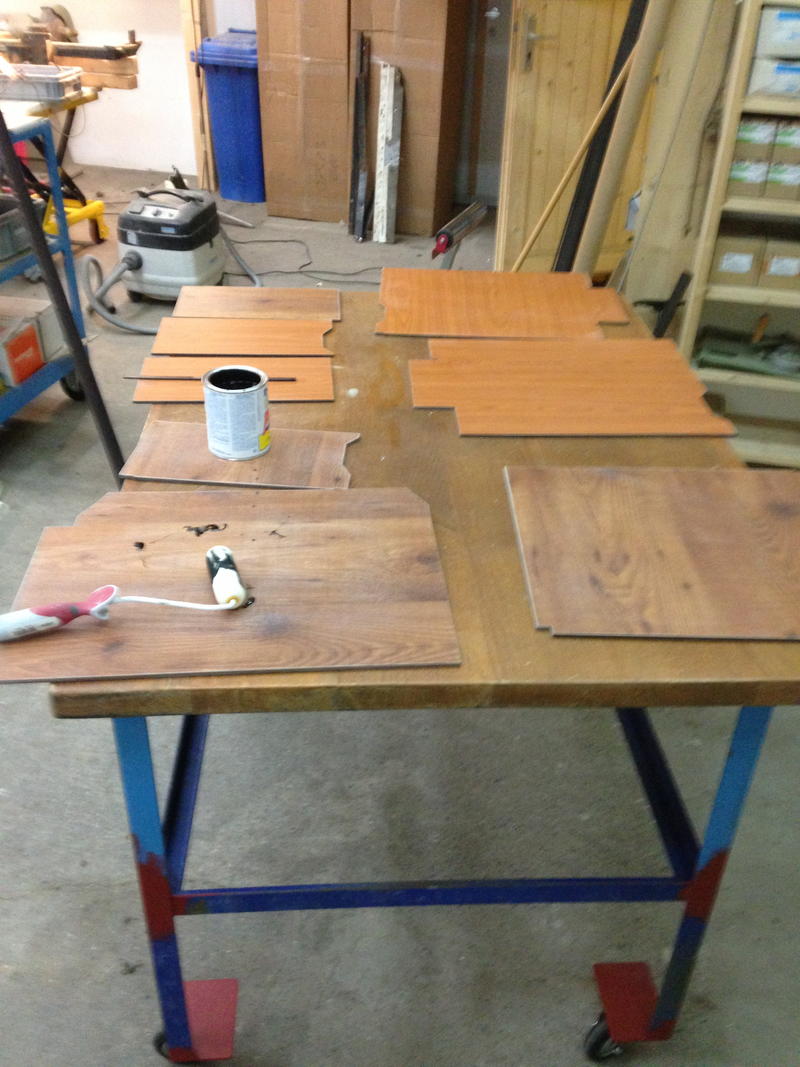

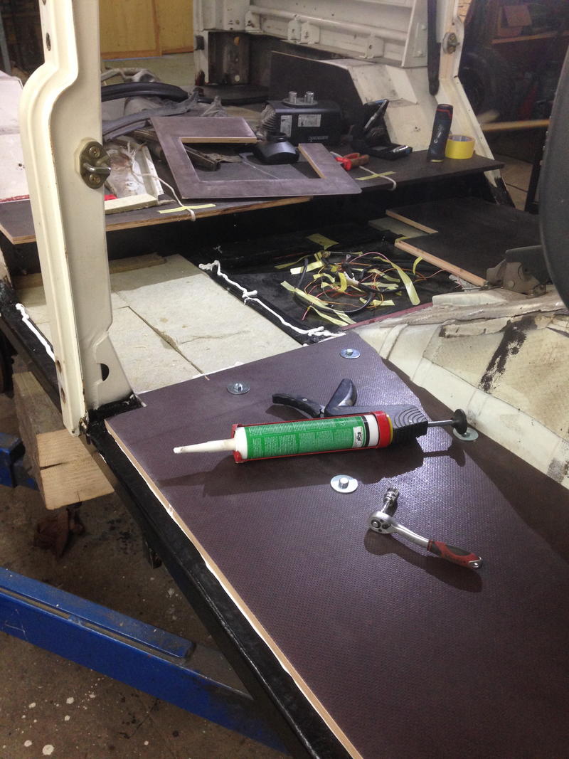

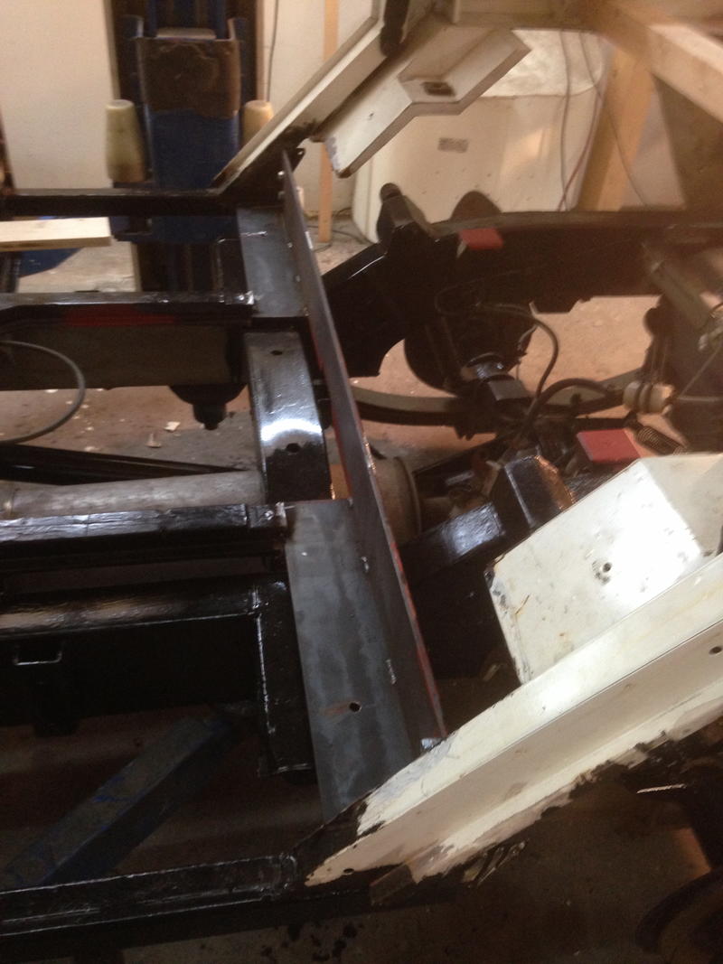

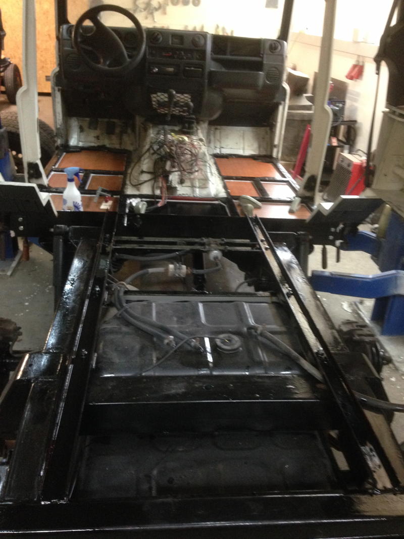

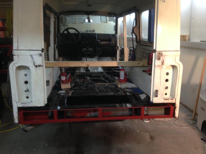

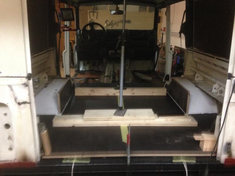

etwas aufgehübscht. Ich habe von der Kabine den ganzen Boden herausgetrennt und durch einen neuen ersetzt der nie mehr rosten kann. Die Sitzbank ist auf einem Kastenprofil der hohl ist montiert, dieser Kasten war auch vermodert. Ich nutze diesen Hohlraum jetzt für die Standheizung. Ich habe auch sämtliche Schrauben durch Chromstahl Schrauben ersetzt.

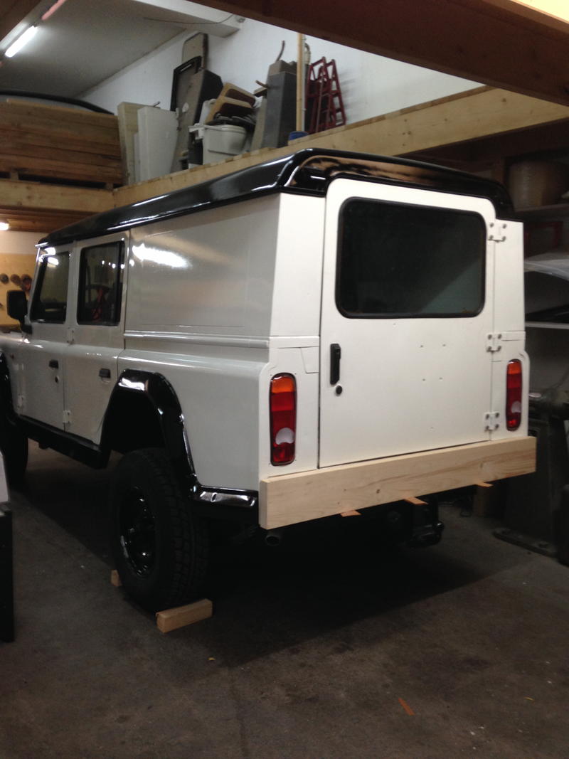

Hier noch ein paar Bilder, Gruss allerseits Jörg

Sehr schöner Woody Respekt

Das ist ebenso ungewöhnlich wie mutig. Respekt
Allerdings hätte ich da Bedenken in Bezug auf die Stabilität der Karosse ... Unsicher

BeitragVerfasst am: 10.02.2017 22:23:12    Titel:

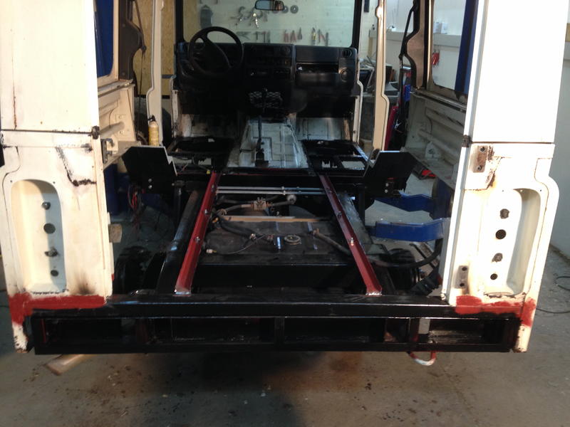

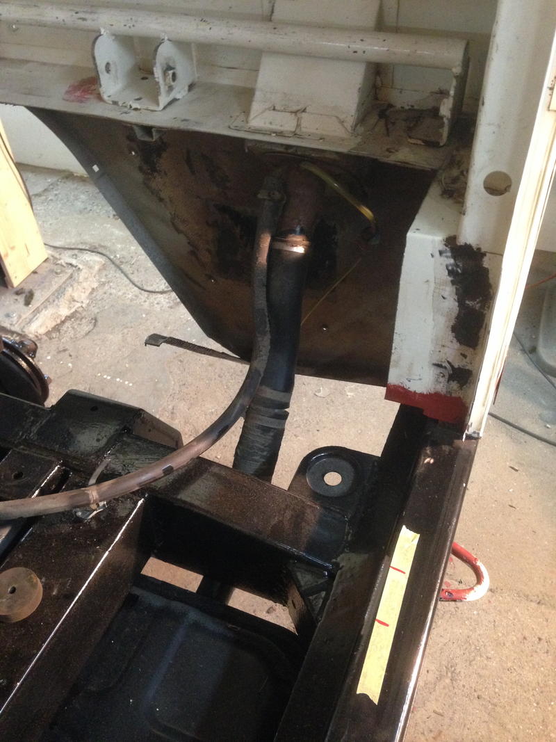

Coole Idee, gut umgesetzt. Hast du die Roststellen und Unterrostungen am Gestell und Rahmen noch entfernt oder eifnach übergeschwärtzt? Gruß Dennis
Jörg H
Mit dabei seit Ende 2015
Wohnort: Baar
...und hat diesen Thread vor 3468 Tagen gestartet!
1. Santana ps10, alter Panda 4x4, Dnepr
BeitragVerfasst am: 12.02.2017 09:38:05    Titel:

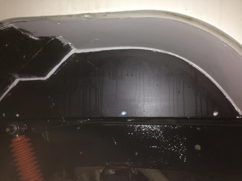

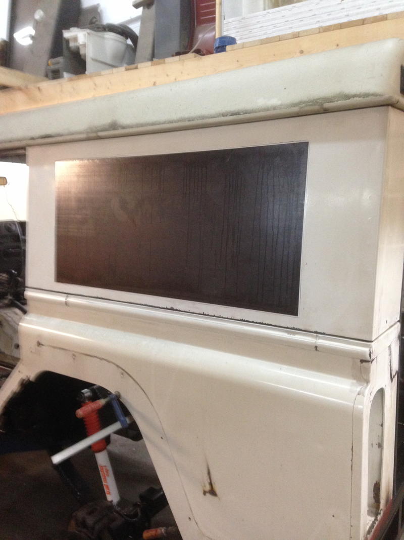

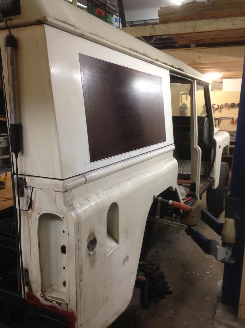

Die rostigen Karosserieträger habe ich ersetzt, das Chassis trockeneisgestrahlt, grundiert und mit Herculiner behandelt.
Nur den Blechboden und die Radkästen habe ich durch Fahrzeugsperrholz ersetzt.
Die Stabilität ist mindestens so gut, eher besser, keine Kältebrücke und das Dröhnen ist auch einiges geringer.

BeitragVerfasst am: 26.05.2017 14:49:13    Titel:
Hi Jörg,
Sehr stark, gute Arbeit. YES
Stunden gezählt? Wie viel in etwa?

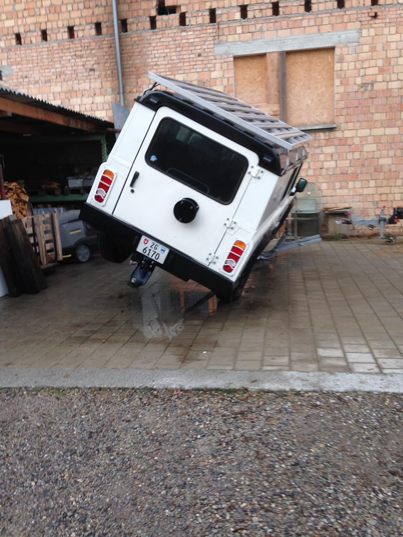

Und das mit dem Aufbocken, immer wenn das Fahrzeug abgestellt wird, ist natürlich auch eine spitzen Idee, da kann das Wasser wenigstens gut ablaufen und staut sich nirgends mehr. Kleiner Tipp noch, lass dabei die beiden rechten Türen ein wenig auf und am besten auch die Hintere noch einen Spalt, dann kann das Wasser noch besser Weg Supi

Hallo Jörg
Gratuliere, schöne Arbeit, aber lieber Du als ich.
Viel Vergnügen mit den Kabeln, ich hatte fast einen halben Tag bis der Kabelstrang ohne Schaden raus war,
wie lange braucht es wohl alles wieder anzuschliessen?
Mir ist schon die Demontage ein Graus.
