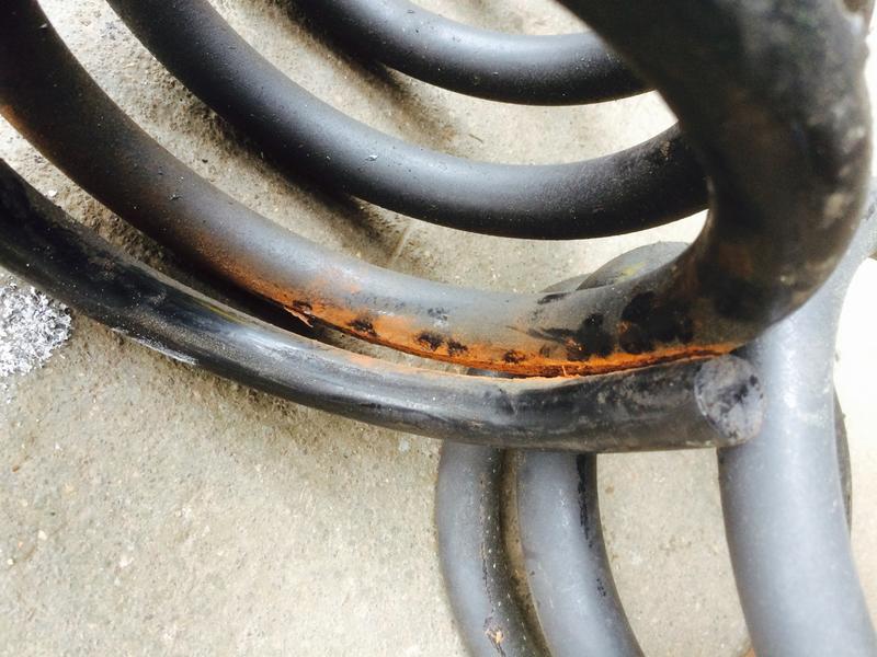

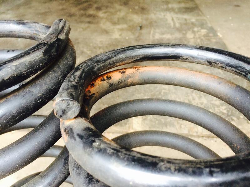

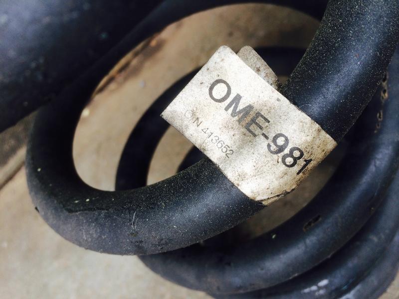

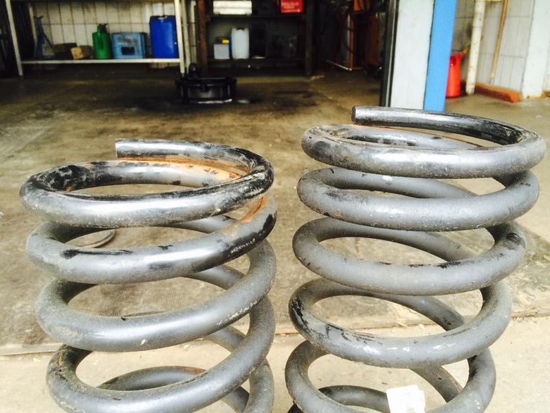

OME (HD) stark gesenkt, spontan mal ausgebaut. Hier Bilder der hinteren Federn nebeneinander nach ca. 8000km, 2014, wie schon von Team Wildsau erwähnt, bei Taubenreuther bestellt. Aussage Taubenreuther (Herr T.), das wäre normal! Wut
Bei einer der Federn, liegt sogar die erste Windung auf der zweiten auf!? Obskur
OME war schon mal besser!

BeitragVerfasst am: 10.08.2015 21:14:18    Titel:
Welches Fahrwerk war des gibt doch verschiedene Stufen?
Bin schon am überlegen ob ich mir das ganz Heavy Duty kaufe und gut Hau mich, ich bin der Frühling

BeitragVerfasst am: 10.08.2015 23:02:23    Titel:
Trialmaster hat zwar auch immer wieder mal Probleme, aber die tauschen auf Kulanz wenigstens die Federn aus!
Die unterschiedliche Länge ist auf den 1. Blick etwas viel, aber normal.
Hatte ich bei den Ironman auch.
Habe es erst gar nicht bemerkt, bis mein Kumpel mich darauf hingewiesen hat und wir dann jeweils eine Feder ausgetauscht haben.
So stehen beide Patrol schön gerade.

BeitragVerfasst am: 12.08.2015 08:34:23    Titel:
Jap wenn du ins Gutachten schaust stehn da zwei unterschiedliche Höhen die Höhere für die Fahrerseite weil die immer besetzt ist Winke Winke

BeitragVerfasst am: 12.08.2015 18:53:54    Titel:
Was aber nicht passt.
Bei der Differenz müsste man 250 Kilo wiegen.
Du kannst das mit trimpacker ausgleichen.
