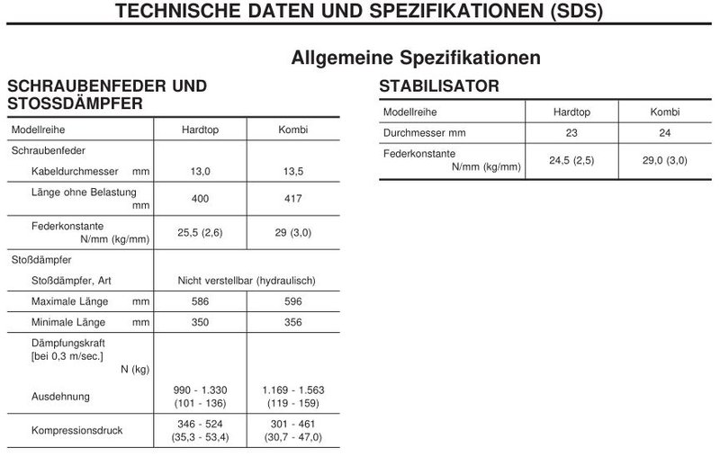

Den Schraubenfedern ist es egal ob es ein Benziner, einer der drei Diesel, ein Kurzer, ein Mittlerer oder ein Langer ist.
Beim Langen R20 ermüden die originalen HA Federn erfahrungsgemäß früher, weil der Arsch eben mehr wiegt und der "Hebel" im Hängerbetrieb denkbar ungünstig länger ist. Lass den Murks mit Spacern auf den Federn. Wenn die Feder fertig ist ist es eben so, dass Ersatz rein muss. Wenn Dein Grossvater einen Schlachter stehen hat, lohnt es sich auf alle Fälle die Federn zu wechseln, WENN das Schlachtviech WENIGER Kilometer runter hat, als Deiner. Im optimalen Fall hat der Schlachter auch keine AHZV. Ansonsten neue Federn, kosten nicht die Welt, oder verstärkte Federn (250,00 € das Paar inkl. Steuer).
Aber lass den Murks mit Spacern auf den HA Federn. Der Arsch sackt im Hängerbetrieb genauso ein und Federweg hast Du immer noch nicht.

Nicht ganz. Da gibt es tatsächlich Unterschiede in der Feder- und Dämpferrate zwischen 2 und 4-türer Vertrau mir
Das macht beim 2-türer etwa 35mm mehr Höhe an der Hinterachse aus, wenn man die 4-türer Feder verbaut.

Natürlich gibt es die. Genauso wie es unterschiedliche Achslasten, Leergewichte und zGgs gibt.

Ja, Asche auf mein Haupt. Ich hatte ja beim Kurzen auch die vom Langen drin. Später aber beim neuen Terrano eingebaut, da die Teilenummern übereinstimmten. Ist doch gut, wenn sich viele beteiligen. Bei verstärkten ist es aber wirklich gleich, ob für den kurzen oder langen Terrano. Da sind aber auch die originalen Datenblätter nicht mehr anzuwenden.
Hauptsache er kommt von den Spacern ab. Gut wäre zu wissen, ob er nun einen 2 oder 4 Türer hat.
