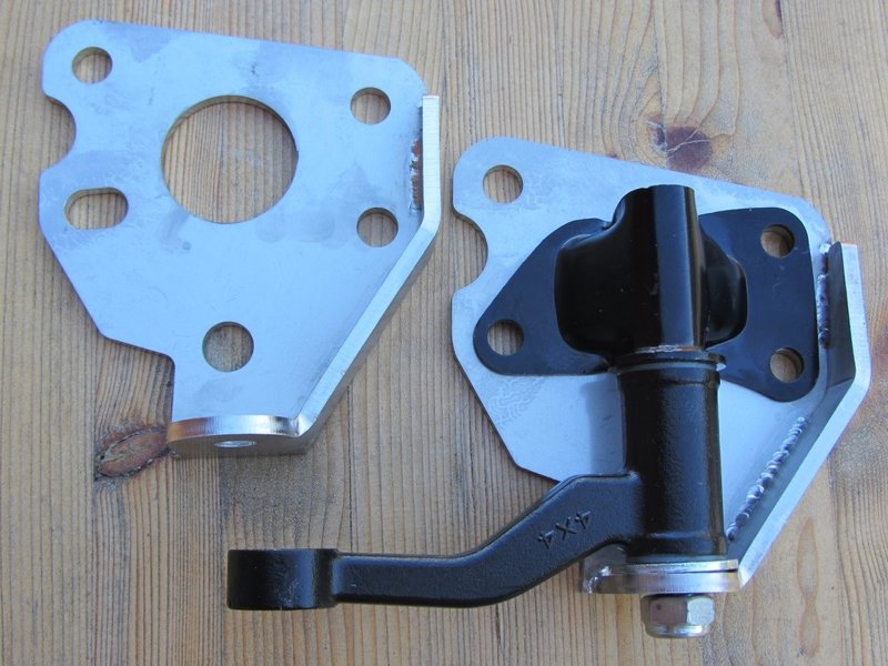

Der Umlenkhebel ist oft Opfer der großen Räder, weil er in sich kippt und nicht mehr richtig "umlenkt". Da kannst Du mit einem Umlenkhebelverstärker Abhilfe schaffen.

Hast du die Umlenkhebelverstärker im Angebot?
Wenn ja könntest du mir bitte den Preis zu kommen lassen. Ich würde das Dingens auch gern bei mir verbauen. Und wenn bezahlbar dann brauche ich mir nicht die Mühe machen,selber zu bauen.

Die Verstärkung für den Umlenkhebel (da er relativ neu ist schließe ich ihn eigentlich aus) sieht nicht schlecht aus, vertreibst du die?

Ja die Verstärker vertreibe ich. Melde Dich bei Interesse bitte per Email .

Denke mir daß die neu geschaffene Halteverbindung unten auch entsprechend gelagert sein muß sprich die Drehbewegung muß irgendwie kompensiert werden sonst schleift sich das mit der Zeit durch. Auch denke ich daß die Bohrung mit der Zeit eher oval wird da die Kraft ja nach wie vor wirkt.
Vielleicht hilft eine verschleißende Gleitscheibe und in der Bohrung eine Verschleißhülse, möglichwerweise ist hier Messing sinnvoll.
Ich denke auch daran, daß die "Lenkachse" des Lenkbockes da nicht verschleißen darf oder eben so gut wie nicht.
Nur so Gedankengänge Hau mich, ich bin der Frühling aber die Idee ist toll, ist sicher auch was für einen Patrol, wenn man das "Ding" denn da verbaut bekäme...... Hau mich, ich bin der Frühling aber da fällt mir vielleicht mal was dazu ein...........

Die Achse den ULH wird im unteren Loch des ULHV fest angezogen, da bewegt sich nichts mehr. Der ULH bleibt beweglich auf der Achse. Auf dem Bild ist die Mutti nicht angezogen.
