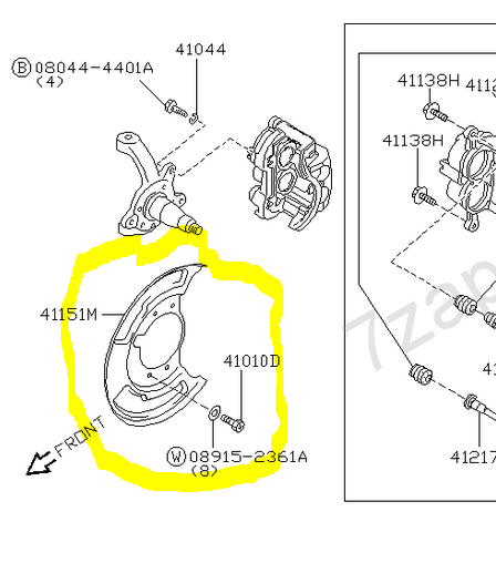

BeitragVerfasst am: 30.03.2017 18:33:50    Titel: Bremse
Schau mal, bei uns war mal die Platte verbogen und beim Volleinschlag drückt die gegen die Bremsscheibe.
War nach dem Reifenwechsel.
Gruß Michel

BeitragVerfasst am: 31.03.2017 08:10:37    Titel:
Hi
vielen dank für eure Antworten der Bremssattel war fest und die Ankerplatte war zu nah an der Bremsscheibe habe die Kolben einpaar mal zurück gedrückt jetzt gehen sie wieder leichter muss aber den Bremssattel überholen da der Bremskolben vorne leichten Flufrost hat
danke Martin
