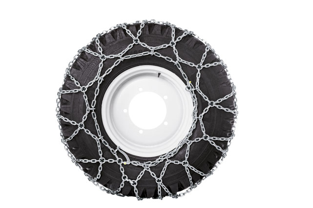

Servus !!
Schneeketten die ""brechen"" sind die mit den babygliedern die für den reinen strassenbetrieb sind.
wir verwenden DAS hier :
das reißt nix ab , auch nicht wenns echt grob zu Sache geht.
wir verwenden die auch im schlamm.
klar bringt eine kette nix wenn der Schnee 1 meter tief ist ,da ist dann die richtige Bereifung gefragt.
unter 35x12,5 ist mit IM Schnee fahren ja eh nicht viel los . die achse muss einfach weit genug vom boden weg sein und wenn der reifen dann auch noch breit genug ist kann man auch AM Schnee fahren.
ich habe für den winter 35x12,5x15 auf 10 zoll felgen sammt 4 stück passende ketten.
DA geht dann schon ein bisserl was wenn auch portalachsen noch besser wären.
mit den im Video gezeigten Autos ist relativ bald schluss , die reifen sind einfach viel zu klein .
solange der weg gespuhrt ist geht's so halbwegs , ungespuhrt ist da bei mehr als 20- 25 cm Nassschnee schluss.
aber egal , ihr dürftet auch so euren spass gehabt haben .
und DAS zählt !!!
gruss ,michi

BeitragVerfasst am: 18.01.2017 16:43:07    Titel:
Ja, klar Smile
Jeder Auto hat seine Grenzen. Für Tiefschnee soll mann am bestens so ein Auto haben Grins
Aber, es kostet ein bischen mehr... Naja Es ist nur eine Frage wie viel mann in Tiefschnee durchfahrt investieren will? Meine Meinung ist nur zwei Cent wert, wie es aussieht... Ein Snowmobil kann eine viel bessere, günstige Lösung sein.
Ein bischen Werbung für Schneeketten ist auch, natürlich, ganz ok Good Job

BeitragVerfasst am: 18.01.2017 16:53:38    Titel:
Servus !!
42x16,5 sind dann doch zu viel des guten Heiligenschein
mit SOLCHEN schlapfen am Auto hast du auch das Problem das du in keinen Hohlweg mehr passt und es dir durch die extrem Einpresstiefe der felgen auch ziemlich schnell etwas an der achse verbiegt wenn es mal gröber zur Sache geht.
auch klar, die kosten für 4 ordendliche ketten sind nicht ohne , meine 4 stück für die 35er haben ein kleines vermögen gekostet ,tut jetzt noch weh wenn ich daran denke. die hat man aber dann ein leben lang wenn man sich nicht am Asphalt abschleift.
gruss ,michi

BeitragVerfasst am: 22.01.2017 22:49:16    Titel:
Servus Bluelak,
nimms bitte nicht persönlich, aber da fehlt dir echt etwas Wissen oder Erfahrung.
Mit Ketten kannst Du ganz entspannt anfahren, denn du weist, daß es anfährt.
Ohne Ketten probierst Du, ob es doch geht.
Und dann war da noch die Hinterfotzigkeit vom Allradauto bergauf: Jeder 2-rädrig angetriebene bleibt stehen, wenns bergauf nicht mehr geht. Und er hat ja noch Allrad auf den Bremsen!
Der Allradler fährt und fährt und fährt...... und jetzt rutscht er zurück. Bei Kollonenfahrt ins nächste und übernächste und überübernächste Auto.
Das ist wirklich nicht erfunden, sondern real erlebt.
Noch was zum Reissen von Ketten, habe ich mal beim Hersteller RUD nachgefragt: Die Rudmatik Kantenspur wäre doch eine Super Kette, zum Beispiel für den Haflinger.
RUD sagt hierzu ganz klar: Sämtliche Standmontage oder Rudmatic-Ketten sind nur gut auf der Straße. Im Gelände sind die wegen den auftretenden Kräften oder Unebenheiten (Wurzel, Kette hängt mit dem Verschluß ein) ungeeignet.
Im Gelände helfen nur schwere, unkomfortabel zu montierende Ketten. Am besten in Ausführung mit 4-kantigen Zwischengliedern.
Aber mit denen bist du der Chef. Die können ein Auto ohne Diffsperren richtig aufpimpen.
Und wenn Du die mal vor der Schlammauffahrt montierst, wirst Du dich wundern, was dein Auto plötzlich kann.
Trotzdem aufgepasst, auch Antriebswellen können brechen!
Eine sehr gute Bezugsquelle für ungebrauchte, aber alte Militärketten ist www.schneeketten.com
Gruß Norbert
