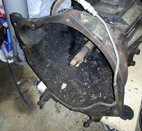

Hallo Leute,
an dieser Getriebeglocke wird der Anlasser auf der rechten Seite angeschraubt.
Gibt es eine Möglichkeit den Anlasser irgendwie auf die linke Seite zu bringen?
Halter anschweißen, oder sonstwas?
Problem ist, wegen einem Umbau wäre rechts kein Platz mehr für den Anlasser
und so ganz ohne ist ja auch nicht lustig.
Schöne Grüße ins Forum
Michael

Eine Möglichkeit gibt`s immer würde ich sagen. Man müsste eben Material auf der anderen Seite anschweissen und passend bearbeiten. Evt. auch die Halterung auf der anderen Seite ausschneiden und versetzen. Ist aber ein immenser Aufwand... Vertrau mir Unsicher

BeitragVerfasst am: 12.01.2017 05:28:15    Titel:
Guss ist aber nicht unproblematisch!
Du brauchst dazu einen "alten Hasen", der viel Erfahrung hat.
Auch sollte man die Glocke vorher im Ofen vorwärmen. Die Elektroden im Elektrodenofen. Das wurde früher vor dem schweißen immer so gemacht.
Mit modernen Elektroden erspart man sich diese Arbeitsschritte.
Davon halte ich aber nichts!

Würde denn der Anlasser auf die andere Seite passen? Oft hat der Motorblock dort Wasser - oder Oelkanäle welche vorstehen.
Die geschraubte Kupplungsglocke lässt sich doch bestimmt auch als Schweißteil nachbauen.
Welches Fzg?

BeitragVerfasst am: 12.01.2017 07:17:15    Titel:
Bei einer so großen Verbindung würde ich das einfach löten, das hält problemlos.
Bin irgendwie automatisch von alu ausgegangen... Hau mich, ich bin der Frühling

Was ist mit der Drehrichtung des Anlassers? Dreht der dann nicht in die falsche Richtung? Oder hab ich einen Denkfehler?
Edit.: habs grad selbst gemerkt Nee, oder?

Komme erst jetzt zum antworten. Mit der Arbeit versaut man sich den ganzen Tag. Supi
Der Grader hat folgendes geschrieben:
Würde denn der Anlasser auf die andere Seite passen? Die geschraubte Kupplungsglocke lässt sich doch bestimmt auch als Schweißteil nachbauen.
Die Getriebeglocke nachbauen? Ist das nicht sehr Aufwändig?
Ich hätte vielleicht dazu schreiben sollen das der Anlasser auf die andere Seite soll, weil ich einen anderen Motor einbauen lassen will. Einer mit etwas mehr Hubraum.
Ist ein Mahindra CJ340.
Da ist original ein 2.1L Saugdiesel drin. Rein soll ein 2.5L Saugdiesel. Da beide Motoren aus der gleichen Familie sind,
sind Schraubenbild von der Getriebeglocke und Motorlager bei beiden Motoren gleich.
Beim 2.5er ist allerdings der Anlasser links. Beim 2.1er rechts.
Bei mir bekannten Umbauten wurde am 2.5er Motor auf der rechten Seite Verstärkungsrippen weggeflext um Platz für den Anlasser zu schaffen.
Daher meine Idee, die Getriebeglocke zu ändern, das der Anlasser links am Motor ist, so wie es am 2.5er original ist.
So wie es aber aussieht ist es einfacher den Motorblock vom 2.5er zu ändern und die Finger von der Getriebeglocke zu lassen.

Komplettes Getriebe mit umbauen oder zumindest die Kupplungsglocke tauschen?

BeitragVerfasst am: 12.01.2017 17:45:26    Titel:
Den Mahindra gibt es nur mit dem 2.1L Motor.
Die anderen Motoren aus der Indenor Baureihe sind in Ford Granada, Aro, P4, und vielen anderen Fahrzeugen verbaut.
Den 2.5er den ich hier liegen habe ist zum Beispiel aus einem DAF400.
Daher gibt es kein anderes Getriebe oder Kupplungsglocke welches passen würde.
Die Getriebeglocke vom DAF passt halt wiederum nicht an das Mahi Getriebe.
The different between a man and a boy is the price of his toy
BeitragVerfasst am: 12.01.2017 17:50:47    Titel:
Den Starter bekommst du auf die andere Seite.
Du musst für den Motortausch doch eh eine Adapterplatte fertigen.
Mit der stabilisierst du die Glocke.
Schneide rechts und links jeweils gleich große Teile raus und tausche diese.
Dann einlöten.

BeitragVerfasst am: 12.01.2017 18:35:52    Titel:
Eine Adapterplatte brauche ich nicht.
Die Motoren sind vom Block und Kopf Identisch.
"Nur" der Zahnkranz muss umgeschrumpft werden. Der Zahnkranz vom 2.1er muss auf Schwungscheibe vom 2.5er.
So wie mir es erscheint ist es aber einfacher den 2.5er Motorblock zu bearbeiten das der Starter rechts Platz hat
als die Getriebeglocke zu ändern.
Zumindest für meine bescheidenen Künste und Mittel.
