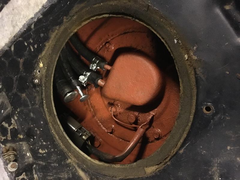

BeitragVerfasst am: 12.12.2016 20:42:43    Titel:
Hebe mal den Teppich im Kofferraum hoch und öffne die runde Revisionsklappe.
Darunter liegt der zentrale Entnahmepunkt vom Tank.
Die schaun oft sehr schlecht aus!

BeitragVerfasst am: 12.12.2016 21:11:44    Titel:
Also wenn im Tank das Saugrohr abgerostet ist dann wirst immer ab der gleichen Dieselmenge im Tank Probleme bekommen.
Wie schon erwähnt Teppich raus Tankgebereinheit kontrollieren,dann die weiteren Schläuche bzw Leitungen ansehen bis zum Filter.
BeitragVerfasst am: 12.12.2016 21:15:20    Titel:
Das Rohr rostet nicht im Tank ab.
Beim Y60/61 immer außen.

BeitragVerfasst am: 17.12.2016 17:39:31    Titel:
So, Teppich bez. Kofferraum Einbau habe ich ausgebaut und den Tankgeber gesichtet, sieht alles besser aus als erwartet und besser als einiges was ich hier schon gesehen habe, da hat schon jemand was gemacht.
Leitungen habe ich jetzt alle erneuert und das Problem scheint gelöst, diverse Schlauchenden waren sehr porös und ich kann mir gut vorstellen das dort immer wieder Luft eingesogen wurde...
