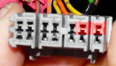

Such Dir erst mal ne andere Werkstatt.
Den Fehlerspeicher kann man auch mit einer Büroklammer ausblinken.
Die beiden markierten Kontakte überbrücken, dann Zündung einschalten und dann blinkt die Motorkontrollleuchte den Fehlercode aus, sofern vorhanden.
