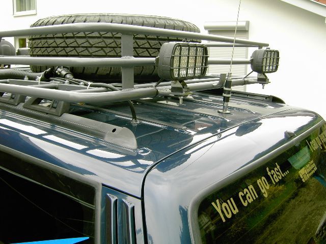

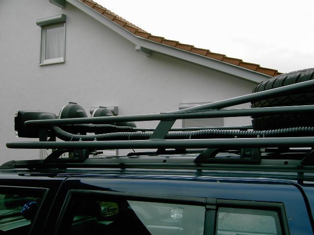

Ich hatte diese Variante gewählt.
Eine Anhängersteckdosenlösung. Ich hatte beim ZJ ein Loch ins Dach gebohrt und gut versiegelt. Innen war nicht zu sehen, da ich unter den Verkleidungen hindurch unter den dachhimmel gegangen bin.
Für den Patrol gedenke ich jedoch anderst vorzugehen.
Strom ( gut abgesichert) nach innen zur Schalterleiste, von da ausreichend lang, an das Mutterstück der Anhängersteckdose. Das Gegenstück befindet sich fest am Dachträger.
Mein Patrol hat Windschilds an den Fenstern. Hier bietet sich jetzt die Lösung an, mit dem Kabel durchs Fenster zu gehen. fenste soweizu wie es geht. Würde ja reichen. ABER mich stören die Windgeräusche. Also kommt auf die Fensteroberkante noch ein passend zugeschnittenes Stück Schlauch, vorzugsweise aus Schaumgummi, weches ich aufgeschnitten mit kleinen Stückchen doppelseitigem Klebeband, über die Oberkannte der Scheibe klebe.
So abgedichtet, sollte nix mehr pfeifen.
Vorzugsweise, sollte man die Leitung im hinteren Teil der hinteren Türen nach aussen führen, so kann man das Risiko das sich ein Ast verfängt mindern. Einige unserer Autos sollen ja artgerecht auch mal im Gemüse eingesetzt werden. Da können so Überlegungen wichtig sein.
Für deine Dachzeltinnenbeleuchtung musst Du eine separate Steckverbindung schaffen. Ein Dachzelt hat man selten drauf, den Träger als solches hatte ich dagegen fast immer montiert. Ich hab mir lieber in der Stadt einen Parkplatz etwas ausserhalb gesucht (ins Parkhaus iss ja nicht mehr) bevor ich die Montiererei anfange.
