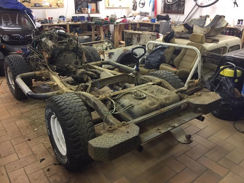

So kam er an:

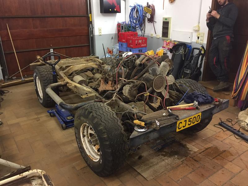

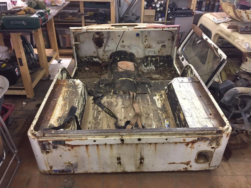

Dann gings schon los mit der Demontage:

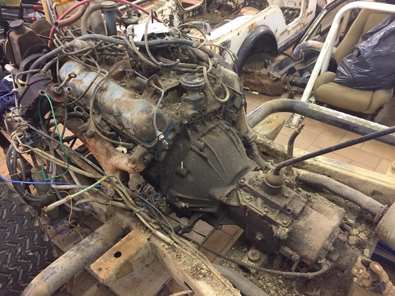

5l 304cui V8 der wird blubbern :D
Mein treuer begleiter, der stehts immer da ist um zu helfen :p

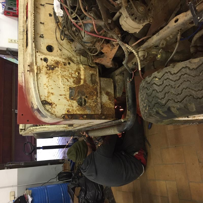

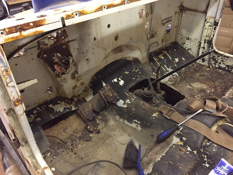

Teppiche alles Raus,
Jetzt am Wochenende ist es endlich soweit und die Karrosserie kann vum Rahmen ab

sosoo nach einem kleinen Lapsus über die Feiertage gehts doch entlich weiter,
karrosse ist soweit ab, was für ne ******** alle schrauben waren festgefressen Hau mich, ich bin der Frühling , da musste halt die flex ran :)

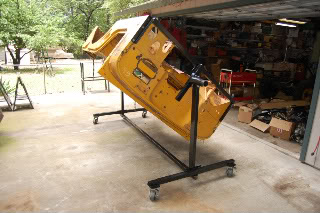

Bin jetzt am Bau einer Rotisserie wo ich die karrosserie aufspannen kann zum sandstrahlen und blecharbeiten, müsste wenn alles glatt läuft ende des wochenendes fertig sein. Erleichtert mir das leben sehr :)
hier noch ein paar bilder zur aktuellen situation:
Das Herzstück Love it
Hier die Rotisserie
