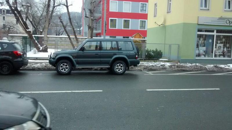

BeitragVerfasst am: 03.02.2017 15:46:27    Titel:
Prosac hat folgendes geschrieben:
Und: Wo sind die Bilder? - Wie kannst Du die nur vergessen?
nun isses soweit.... jetzt isser vorzeigbar Smile

BeitragVerfasst am: 03.02.2017 16:02:50    Titel:
Moin
Sehr fein und dezent Smile
Gruß Mario

BeitragVerfasst am: 03.02.2017 16:11:02    Titel:
MF hat folgendes geschrieben:
Moin
Gruß Mario
ja, das ding ist ja dann auch zum reisen da, nicht zum angeben ;) aber die reifen machen schon was her
