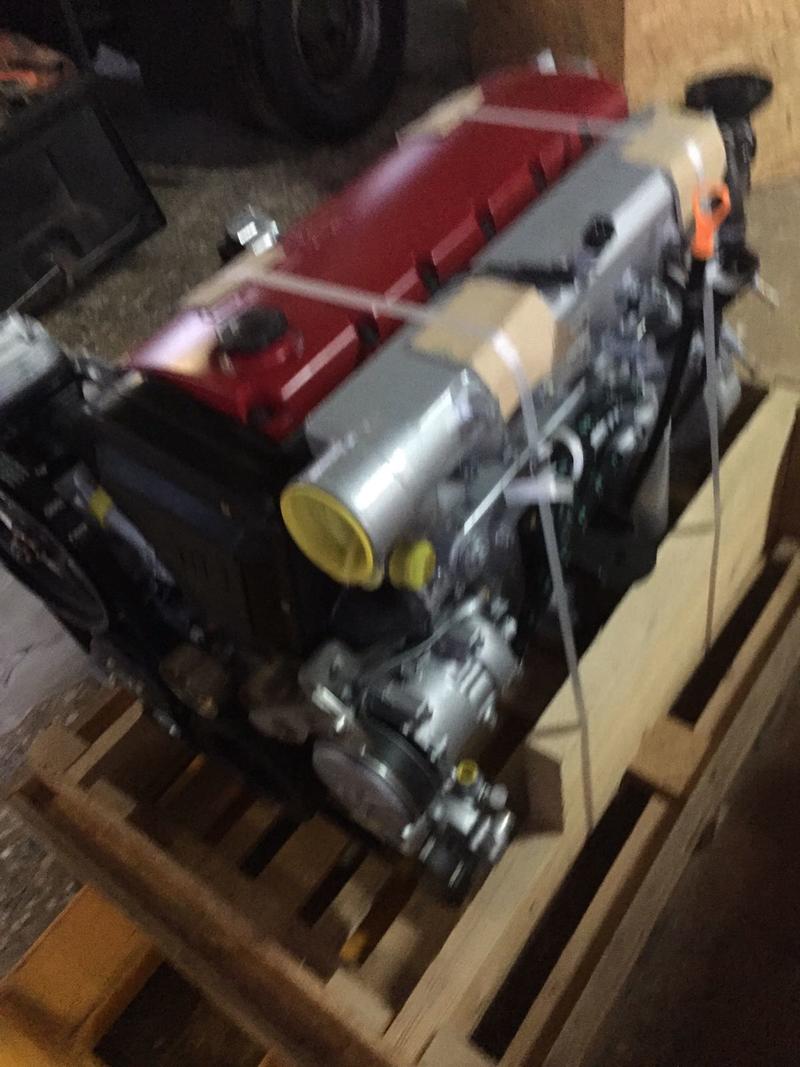

V6 Diesel ohne mit wenig Elektronik...ich denke da wirst Du um die neueren Motoren mit ihren ECU Tücken nicht herum kommen wenn es bezahlbar bleiben soll...
Diese Steyer Motoren haben 3.2 L und 200PS, die bauen die hier in Kassel bei einer bekannten Waffenschmiede in die Radpanzer als Versuchswagen...
mit diesem Elektroboard wird alles gesteuert, ziemlich einfach. Hatten keine 5km gelaufen. Nach dem Versuch sind die dann wieder ausgebaut worden und gingen
teilweise komplett mit Getriebe VTG in den Schrottcontainer. Da tränen einem die Augen...nur dieser hier konnte fliehen...:)

Wo Diu es sagst; Den Steyr kenn ich auch aus dem maritimen Bereich, wir hatten Schnellboote mit WasserjetAntrieb. Elektro ist sehr überschaubar.
Volvo Penta in der kleineren serie bietet sich auch an, D4 ***, bitetet genügend Dampf.
Kostet aber eine Stange Geld :-0
