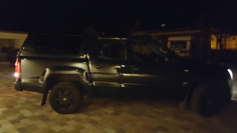

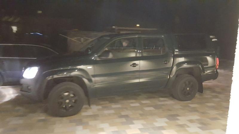

Hi Leute,
ich bin stets stiller Leser im Forum gewesen und habe sehr viel über die Fahrzeuge hier gelernt denke ich. Leider hat es sehr lang gedauert bis ich mir den Wunsch eines Geländewagens erfüllen konnte, da der Hausbau mich ca. 2 Jahre lang rund um die Uhr beschäftigt hat. Nun ist bis auf die Garage, welche im Rohbau steht, alles soweit geschaft und ich kann mich wieder den normalen Dingen widmen.
Gestern habe ich mir einen 2011er Amarok gekauft. Schöne ausreichende Ausstattung (Standheizung, Rückfahrkamera, AT-Bereifung Wrangler, Klima, Navi, Sitzheizung, Roadranger Hardtop, Anhängerkupplung, ...). Der Wagen war vom Werksangehörigen, welcher hobbymäßig zur Jagd ging. Top Zustand 104Tkm.
Da hab ich gleich eine Runde mit meinem 2,5 Jahre alten sohn gedreht und er freut sich auch schon seit er sabbeln kann auf einen Geländewagen.
Ich habe leider nur sehr unscharfe erste Bilder. Weitere Bilder kommen demnächst.

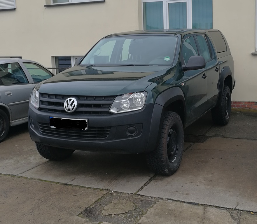

Hi Leute,
kurz zu meinen aktuellen Modifikationen:
- Highline Verbreiterungen für relativ wenig Geld ergattert
- Radkästen alle entrostet und behandelt
- Verbreiterungen mit Herculiner aus der Dose beschichtet und mit 3M-Band sowie Karosserieklebstoff auf PU-Basis am Fahrzeug angebracht
Jetzt sollte der Eintragung der Rad-Reifen Kombi mit T5-Stahlfelge in 7x17 ET 56, 22mm Spurverbreiterungen rundum, Seikel Desert und 265/70r17 BFG AT KO2 nichts mehr im Wege stehen.
Ich wollte keine Ebay-Plastelappen dran bappen. Das sieht jetzt mit der Beschichtung fast so aus wie die Trendline-Stoßstange und fällt kaum mehr auf. Die Stoßstange wird ebenso noch mit Herculiner beschichtet. Bei den Felgen bin ich mir noch nicht schlüssig.

Sieht schön bullig aus. Könnte mir auch gefallen.

Find den richtig geöungen,nicht Zuviel und genau richtig .....klasse !!

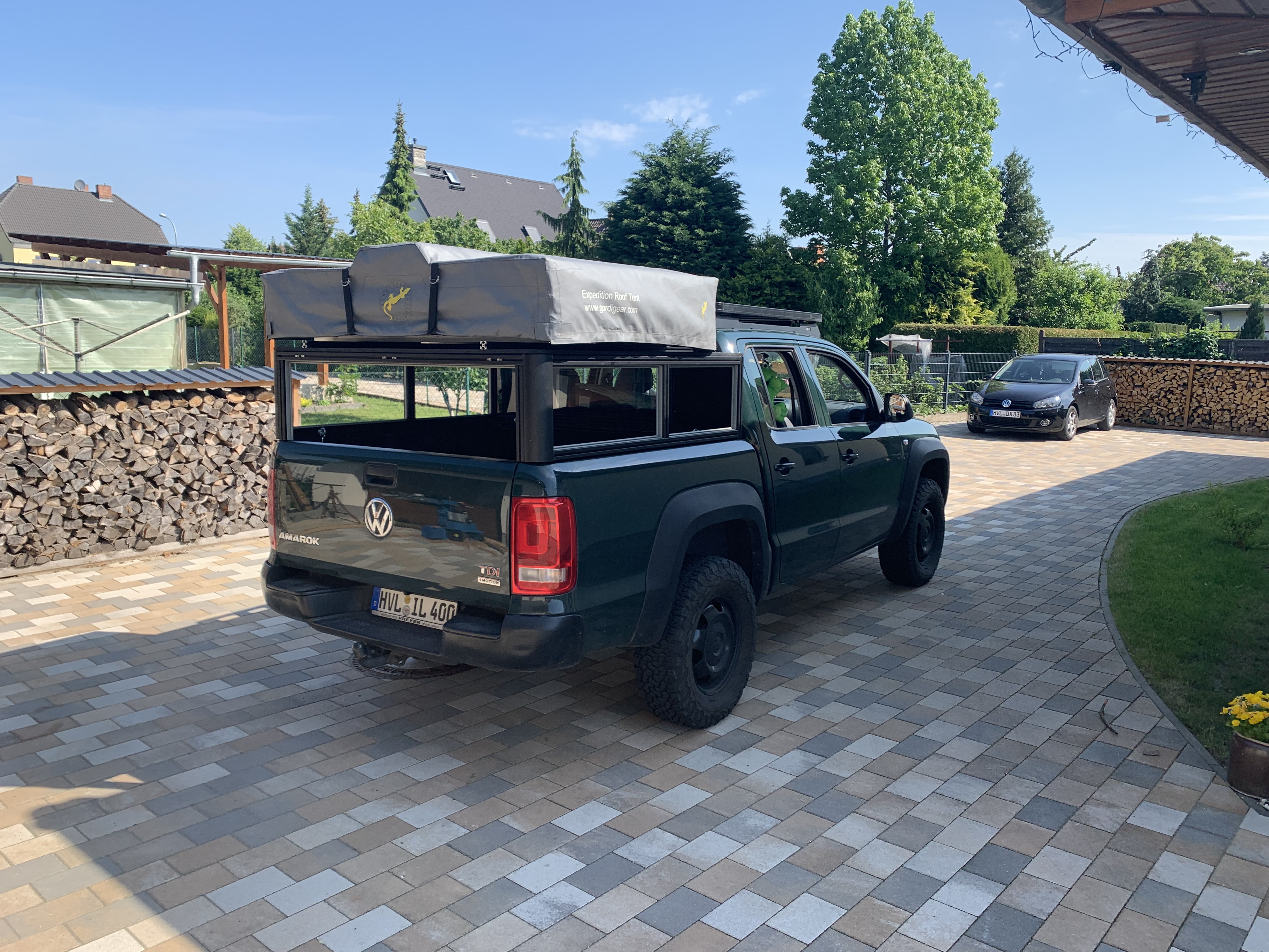

Moin moin,
lange nichts passiert hier. Aber ich habe ein paar Änderungen am Wagen vorgenommen.
Letztes Jahr kam ein Fronrunner Dachträger auf die Kabine auf der ich mein Autocamp Dachzelt installiert hatte. Nachdem ich damit eine Saison unterwegs war, wurde das Autocamp schnell zu klein und ich habe Ausschau nach einem großen DZ gehalten. Geworden ist es dann ein Gordigear plus mit 165cm Innenbreite. Da dieses Zelt allerdings deutlich höher war als das Autocamp musste ich eine Lösung erarbeiten um immernoch in die Garage reinzukommen. Im Amarok-Forum gab es einen findigen Kollegen, welcher eine Hardtop-Konstruktion aus Item-Profilen hergestellt hat. Diese Lösung nahm ich mir mit ein paar geringen Modifikationen an, wobei das Road Ranger Hardtop schnell verkauft war.
Hier nun die fast fertige Lösung mit DZ drauf und die fertige Lösung ohne Dachzelt.
Die nächsten Schritte wären:
- Ausbau Ladefläche mit Schüben oder Auszug
- Schnorchel
- Unterbodenkonservierung
