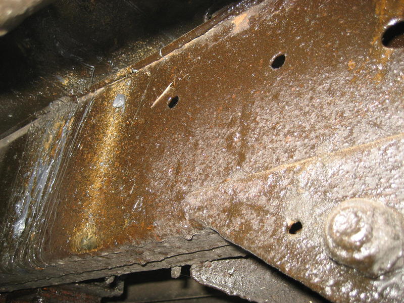

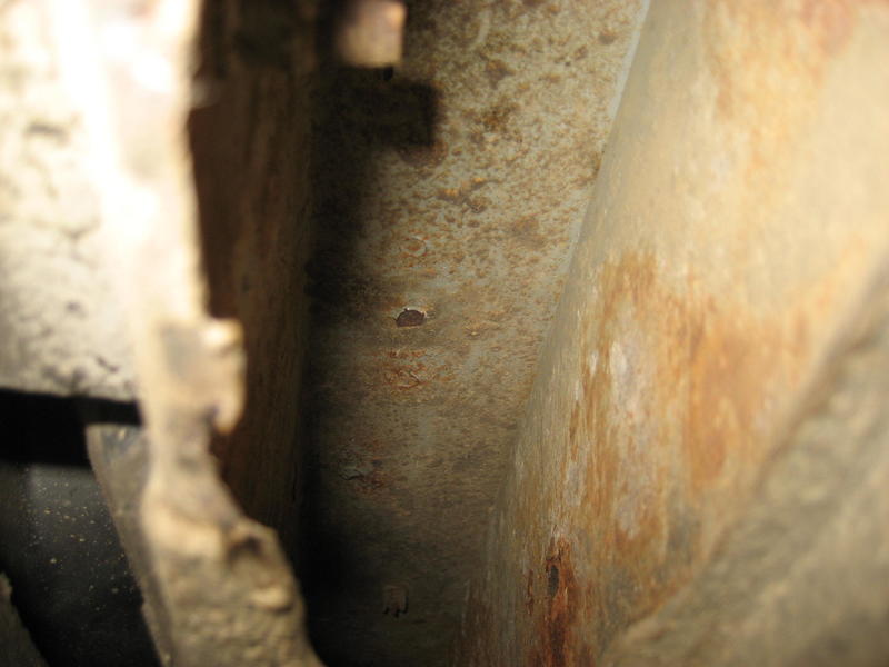

Servus !!
und wieder mal Obskur
viel viel mike sanders....
leider nur da wo es eigendlich nicht hingehört Hau mich, ich bin der Frühling Nee, oder?
in den Schwellern und ihm rahmen ist NULL wax.
dementsprechend schaut das Auto jetzt aus . der rahmen ist an X stellen durchgerostet ,ebenso die schweller.
manche leute sollten echt besser nur Briefmarken sammeln.
gruss ,michi
BeitragVerfasst am: 25.01.2017 16:33:36    Titel:
schweißt sich dann auch toll wenn Sanders dran klebt.

BeitragVerfasst am: 25.01.2017 17:25:04    Titel:
es sch"w"eißt sich gar nicht ...... Heiligenschein Heiligenschein Heiligenschein Heiligenschein
ich will mir ja nicht die Werkstatt abfackeln.
das zeug kommt erst komplett runter.
dafür muss es aber erst mal wieder ein paaaar + grade haben.
sich bei DEM sauwetter stundenlang mit dem dampfstrahl unterm Auto spielen ist nix was ich meinen Mitarbeitern zumuten möchte.
das entfernen von mike sanders gehört wohl zu den furchtbarsten arbeiten die man als Kfz Mechaniker machen kann.
das zeug läst sich ja praktisch nur ""wegschmelzen"".
also 200 bar und dampfstufe und cm weise das zeug runterdampfen.

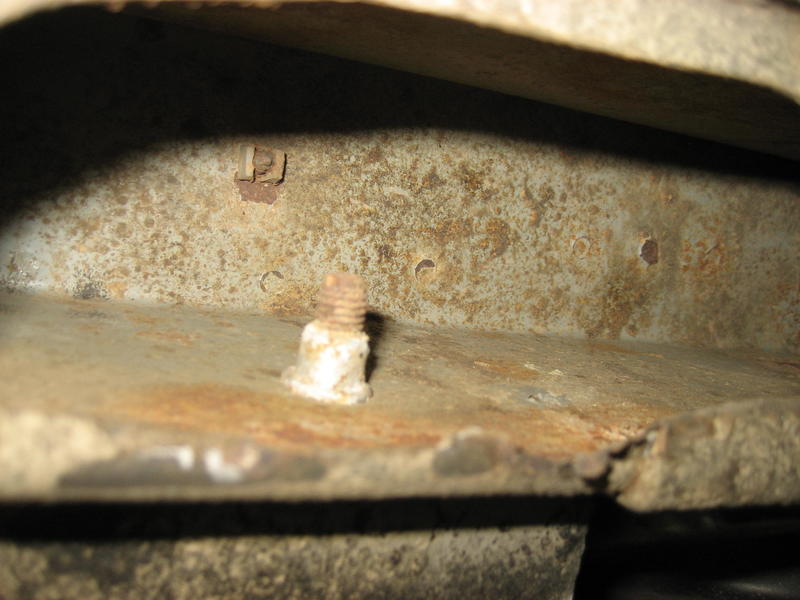

noch so ein ""zuckerl ""
die rockslider sind mittels M8 gewindenieten mit dem aussenblech des schwellers verschraubt.
hält sicher GANZ super wenn man wirklich mal voll aufsitzt
Hau mich, ich bin der Frühling Hau mich, ich bin der Frühling Hau mich, ich bin der Frühling Hau mich, ich bin der Frühling
Ich erinnere mich, als ich mich für einen SUV bei einem Toyota Händler interessierte, meinen damals noch kleinen Sohn mit hatte, dieser auf einen "Rammbügel" stieg, wie kleine Kinder das so machen, der Bügel sofort verbog. Die furchtbar dicken Edelstahlrohre waren nur mit dünnen Blechlappen windig an der Karosse montiert.
Für das Volk ist das eben nur funktionsloses Zierwerk. Genau so wie dicke Auspuffrohre.
Und weshalb sie die Kupplungsglocke und Standheizung gesandert haben? Klar, Alukorrosion verhindern, und um bei heisser STH einen schönen Geruch zu haben. rotfl
Gruß Rainer

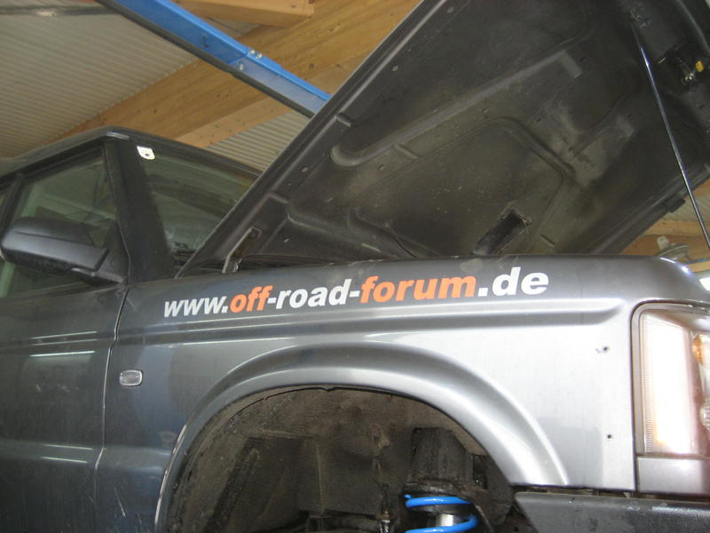

Ich BAU da gar nix draußen.
Ich habe das Auto von einem guten Kunden zum "" anmeldegutachten".
Bekommen.

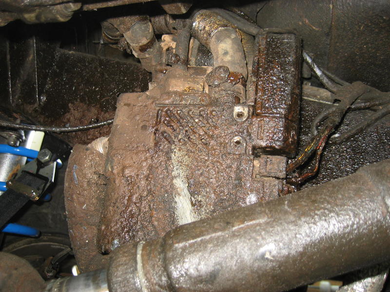

Daß das Getriebe was hat wussten wir auCh schon vorher , Vortrieb war keiner mehr vorhanden.
Wurde dann doch länger die liste :
R380 ist Schrott (hauptwelle gebrochen )
Kupplung und 2 M schwung Tod
Das +3 Fahrwerk das drinnen war hat offenbar ein grobmotoriker eingebaut.
Die buchsen des wattgestänges sind schrott.
Rahmen und Karosse arg rostIG.
Krümmerstehbolzen abgerissen.
Stahlflex Bremsleitungen zu lange und falsch eingebaut , daher teilweise schon fast durxhgesxhliffen.
VTG massIV undicht.
Usw.
Ein paar Tage und einige tausend Euro später hat der disco jetzt aber doch ein ""pickerl"" bekommen .
Also nix besonderes , mein täglich Brot halt.
Er rollt jetzt übrigens auf 285x75x16.
Passt dem D2 mit einem + 2 lift ganz gut.
Gruß, michi
Sanders ist kein Wachs.
Wenn das beim Schweißen anfängt zu brennen,
kann man das ganz leicht auspusten.
Wenns im Hohlraum brennt,einmal die Druckluftpistole reinhalten.

DAS erklärst bitte dann aber DU meiner Versicherung Heiligenschein
Ne , sorry an einem gesanderten rahmen/Karosse schweiße ich nix.
Das zeug wird wenn es warm wird dünn wie Wasser und läuft/tropft einem ständig auf die schweißstelle.
Die löcher im Rahmen und der Karosse sind jetzt erst mal behelfsmässig verschlossen um dem Herrn vom ""pickerl""nicht aufzufallen.
Die hinteren Bremsleitungen sind auch neu gekommen . Typisch D2 halt .
Im Frühjahr kommt dann das Sandes zeug komplett runter und der Rahmen und die Karosse werden ordentlich geschweißt und dann neu versiegelt.
Alles in allem war DER D2 damit leider echt kein Schnäppchen mehr .

zum rost :
der D2 ist schon DEUTLICH besser als der D1 .
die Verarbeitung wurde generell besser und einige der Schwachstellen wurden entfernt .
es blieben natürlich ein paar und ein paar haben sie neu dazugemacht.
die Lackierung des rahmens ist deutlich schlechter als beim D1 ,da wurde wohl ein ""wasserlack"" verwendet.
ich kenne praktisch keinen D2 der nicht flugrost am rahmen hat.
der rahmen ansich ist super ,das Problem ist das er grossflächig 2 lagig ist und in Verbindung mit der schlechten Lackierung rosten die ziemlich schnell durch .
das gab es in der form beim D1 nicht.
die Karosserie ist ja im Prinzip gleich aufgebaut wie beim D1 , viele stellen sind halt viel besser abgedichtet ( karosseriedichtmasse ) als beim D1.
beim D1 hatten wir teilweise schon nach 5 jahren schwere rostschäden bis hin zu druchrostungen.
beim D2 ist auch nach 15 jahren kaum einer dabei der an der Karosserie rostlöcher hat.
die schweller sind natürlich auch beim D2 ein Thema.
die vorderen radkästen und die fußräume vorne.speziell wenn er , natürlich undichte Schiebedächer hat.
der leiterrahmen rostet echt schlimm wenn schlamm IM rahmen ist und aussen dreck in den ecken klebt.
bei Zeiten richtig gegen rost geschützt sind die D2 aber DEUTLICH besser als die D1.
ich kenne viele die über 15 jahre alt sind und praktisch NULL rost haben.
guter hohlraumschutz , regelmässige Unterbodenwäsche und nicht ZU viel Streusalz vorrausgesetzt.
aber auch ohne gibt es Fahrzeuge die auch nach 15 jahren noch keine leichen sind, kommt bei D1 praktisch nicht vor.
der D2 braucht sich nicht verstecken ,viele deutsche und Japaner sind da um einiges schlechter .
an den P38 kommt er aber nicht rann , da sind schwäre rostschäden auch nach 20 jahren sehr sehr sehr selten.
