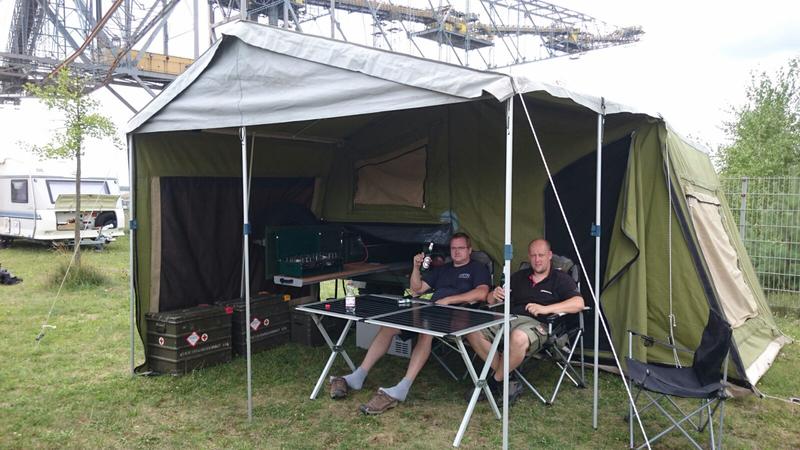

BeitragVerfasst am: 16.10.2017 16:43:49    Titel:
Ich hab einen Offraodanhänger von Bender.
http://www.bender-anhaenger.de
Haben zwar „nur“ eine Gummifederachse, die ist aber hochwertig aus dem Nutzfahrzeugbau.
Der ganze Anhänger ist extrem massiv gebauten entsprechend schwer.
Der Planenaufbau ist so robust, daß man direkt ein Dachzelt drauf Schrauben kann.
Neupreis war bei knapp 3000€.
http://www.bender-anhaenger.de/index.php/fotogalerie/offroad-anhaenger#

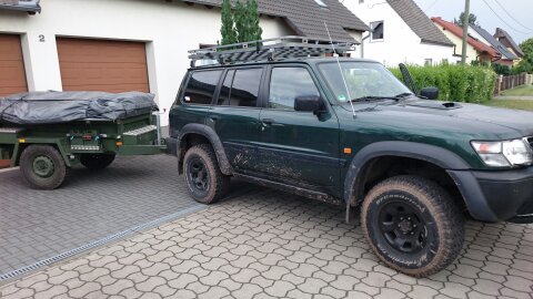

2. Patrol Y60
BeitragVerfasst am: 17.10.2017 22:06:55    Titel:
HMK
gibt es in Dänemark direkt vom Militär..... dann halt nur noch ausbauen und ab geht's....

BeitragVerfasst am: 17.10.2017 22:16:16    Titel:
selbst auf Kugelkopf umgebaut......
