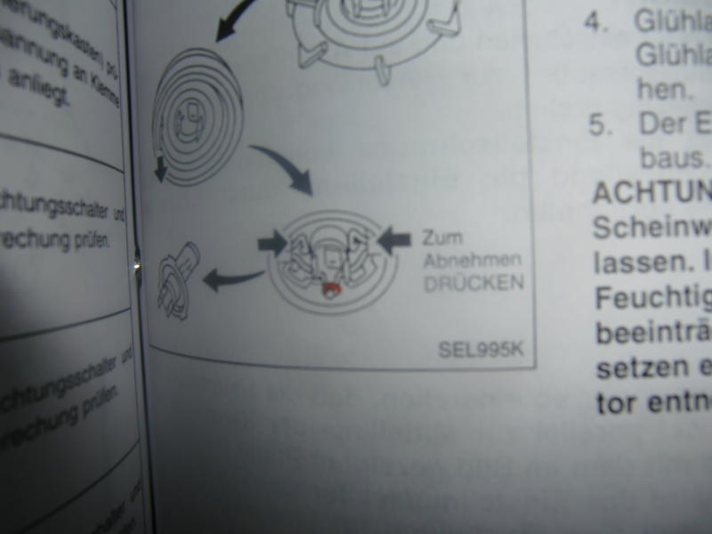

G'day,
Hat von Euch schon mal jemand die H4-Lampen gewechselt oder gar versucht auf LED umzustellen?
Ist echt eine Übung für Hebammenhände mit der Griffkraft eines Schmiedes - meine Fresse...
Ich habe heute damit angefangen und habe den linken Scheinwerfer schon auf 252W H4 9003 HB2 Philips LED Headlight Bulbs umgestellt und dabei den Nagel des rechten Mittelfingers geschreddert ohne das Blut floß.
Der Verlust ist gerechtfertigt, es geht nichts über gute Beleuchtung nach vorn - There is no such thing as to much light!
Die rechte Seite scheiterte bisher daran das der Federstahl, der die Lampe in die Fassung drückt am unteren Ende die Führung verloren hat (scheint ein wenig Plaste abgebrochen zu sein).
Ich mach morgen mal einige Photos.
Sollte jemand Tipps haben wie man dieses Stück Federdraht am besten manipuliert damit man es auch ohne größere Kraftaufwändungen und Verletzungen mit der LED benutzen kann dann nur her damit.
Cheers

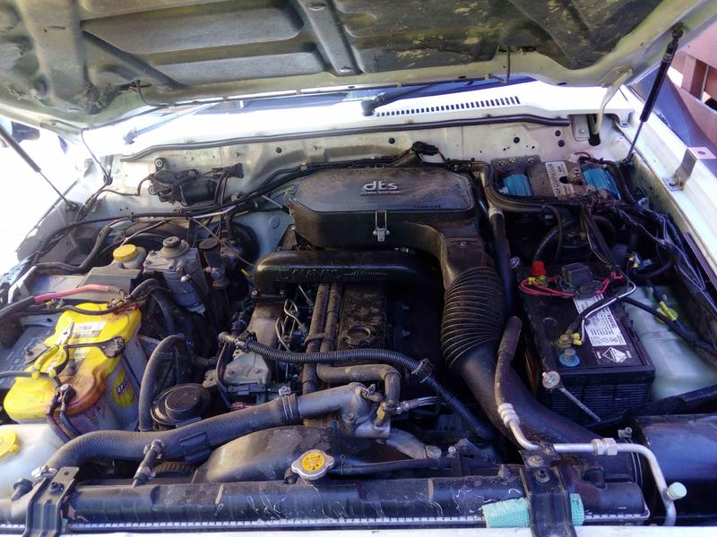

Ist mir genauso gegangen,die Klammern unten ausgebrochen...ich habe dann eine kleine Beilagscheibe in die ausgebrochene Öffnung geschoben dann halten die Klammern wieder.
Bei der Fahrerseite muss die Batterie und der Luftfilterkasten weg dann geht es etwas leichter.
Bei mir ist nicht das Plastik ausgebrochen sondern das Alu.

martin65 hat folgendes geschrieben:
Wenn Du von dem was Du gemacht hasst mal wenigstens eine Skizze hier rein wachsen lassen könntest, dann wäre das bestimmt hilfreich...
Eine komplette technische Beschreibung wäre die Krönung!!!
Vielen Dank im Voraus!
Bei mir sind auf beiden Seiten Batterien und da wo bei mir der Luftfilterkasten ist ist nicht die Fahrerseite. Grins
Cheers
Intellectuals solve problems, geniuses prevent them. - A.Einstein
martin65
Mit dabei seit Anfang 2015
Wohnort: 3500
1. Toyota Hilux 2021,Toyota HDJ 80,Jeep Grand Cherokee 3.0CDI
BeitragVerfasst am: 29.01.2017 14:29:58    Titel:
Gelb hab ich den Ort angezeichnet,das ist im unteren Teil der Lampenhalterung dort wo die Klipse in den kleinen Führungen stecken.
Eine kleine Beilagscheibe dazu die verkeilt sich in der Führung und passt.
Das Aluminium ist an der Stelle ausgebrochen und dann halten eben die Klipse nicht mehr..
Das nächste Mal werde ich wohl den Scheinwerfer ausbauen müssen und einen Anderen einbauen.
Wenn du mit einer Lampe reinleuchtest dann siehst das fehlende ausgebrochene Teil sofort.
