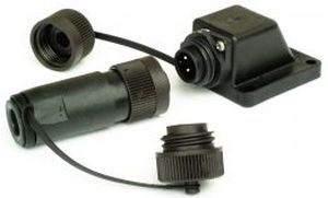

unser Zweitwagen steht auf der Einfahrt neben einer in weiser Voraussicht damals mit eingeplanten 230V-Säule. Bei diesen Temperaturen haben wir einen Heizlüfter im Auto stehen, dessen Kabel man dann abends beim Parken aber immer erst durch die Seitentür fummeln, ums Auto herumgehen, einstecken und die Tür dann mehr oder weniger gewalttätig schließen muss. Bei der Abfahrt morgens umgekehrt. Funktioniert, finde ich aber nicht ideal.
Nun habe ich überlegt, ob man nicht einfach an versteckter Stelle am Auto eine möglichst kleine, wasserdichte 230V-Steckverbindung einbauen könnte, so dass man den Lüfter samt Kabel im Auto fest installiert und draußen nur noch den Stecker "ins Auto" steckt.
Hat jemand eine Idee, was man dafür gut als Steckverbindung nutzen kann?

guck mal im Bereich "elektrische Kühlwasser Vorheizer", da gibt es irgendeinen sehr beliebten Steckertyp.

Geh mal in den Bootsbereich, da gibt es wasserdichte Stecksysteme. Hatte sowas am 300GD verbaut. War sehr praktisch da einfach nur Kabel rein und Kabel raus. Hatte an dem Stecker auch gleich nochn CTek Lader dranne, so war Laden und Heizen gleichzeitig.
Das hatte ich verbaut:
http://www.segelladen.de/Inhalt-Elektrik-Zubehoer/stecker.htm
etwas runterscrollen, Preis 54,90 Artikelnummer 1214A

Da nimmt man was ORDENTLICHES was genau dafür gemeint ist!
Stichwort DEFA & Du kannst den ganzen Kladderadatsch schön mit dein Smartphone regeln wenn Du das passende Kit kaufst.
Calix is eine ähnliche billigere Variante aber länst nicht so Gut aufgestellt.

Exorbitant hohe Preise. Eine 230V Zuleitung, 10 Meter, kostet dann mit dem tollen Stecker 74 Euro. Geht's noch?
Das gezeigte Bild ist der 230Volt Landstromanschluß von Phillippi. Das passt Preislich, weil man sich die Leitung ja selbst herstellt...

BeitragVerfasst am: 18.01.2017 15:33:42    Titel:
Wie gross ist das Ganze...
Wenn ich mich recht erinnere war die Grundflaeche von dem Teil was ans Auto kommt etwa 60x60. Habs bequem seitlich angebaut, stand nicht ueber die Verbreiterung so passte es gut.
Ahh habs auf der Verkaufsseite gefunden. Zitat:
"Maße der gesteckten Verbindung zzgl. Kabeleinführung (LxBxH): 135 x 53 x 36 mm"
Also zusammengesteckt 15cm lang, 5cm breit und 3,5 cm hoch. also nicht wirklich gross. Die Buchse am Auto ist demnach etwa L/B/H 60x53x36 mm.
Isolierung... das Zeugs ist aus so einem Glasfaserkunstsstoff. Das Innenteil kann man rausnehmen, schraubt dann die Kabel drann. Da kann nix scheuern oder Kontakt zum Blech kriegen. Da muss es die gesamte Kabelisolierung kaputscheuern. Habe in den Kotfluegel des G nen Loch gebohrt was etwas groesser war als das des Anschlusses. Dieser ist wenn ich mich recht erinnere, innen etwas abgerundet. Dann alles mit 4 Bolzen festmachen, Kabel innen weiter verlegen wos hinsoll. Wenn man will zur Sicherheit, baut man noch ne Sicherung mit dazwischen. Hatte ich aber nicht.

Klein und stabil :
http://www.neutrik.com/de/powercon/powercon-20-a/

ich hatte mal dieses kit drin.
https://www.amazon.de/Dometic-Waeco-A460764-Komfort-Anschluss-Set/dp/B003BUXWJM/ref=pd_sbs_60_1?_encoding=UTF8&psc=1&ref... [Link automatisch gekürzt]
der stecker des schwarzen kabels war durch den kühlergrill geführt und endete in einer normalen schuko-steckdose im innenraum, in der der heizlüfter einfach eingesteckt wurde. das grüne kabel wurde dann vor der fahrt einfach von aussen ausgesteckt. absolut zuverlässig!

Das Teil von DEFA hab ich schon geschätzte 10mal verbaut. Auch bei meinem Auto und dem meiner Frau.
Besser geht es kaum. Klein , Einfach zu montieren und unauffällig.
Wenn man will kann man die Dose in einen Schriftzug am Heck oader Seite integrieren.
Aufgerüstet mit FI und Verteilerdose kannste gleich ein Ladegerät und Innenraum Steckdose einbauen.
Irgendwo noch eine Zeitschaltuhr reinwürgen und fertig.

Hmm, dann habt Ihr besser zugehört als der Mensch am Telefon, dem ich genau dieselbe Ausgangssituation beschrieben habe. Der Sprach von einem Komfort-Kit, wo dann ein 2KW-Lüfter mit dabei gewesen wäre und div. anderes Zeug. Preis s.o. Das war mir zu teuer.
Wenn es nur das Anschlusskabel nebst Steckverbindungen einzeln gibt ist das natürlich was anderes. Wobei ich jetzt die Neutrik-Verbindung auch sehr interessant finde. Kostet nen 10er und vernünftige Gummileitung habe ich hier eh auf Rolle rumliegen. Muss mal schauen. Beides auf jeden Fall sehr gute Tips, danke Euch!

Wenn du mal goggle bemühen würdest und dir die Daten der Phillipi Landstromversorgung auf den Bildschirm zauberst, hast du was du willst!
Die ist absolut Wasserdicht, qualitativ hochwertig. Habe ich montiert, daher meine Weisheit Supi

Pardon, die hatte ich vergessen, oben zu erwähnen. Aber auch die ist natürlich sehr interessant. Vorteil gegenüber der wesentlich günstigeren Neutrik-Lösung ist, das es gleich wasserdichte Kappen dazu gibt. Danke also auch für den Tip!
