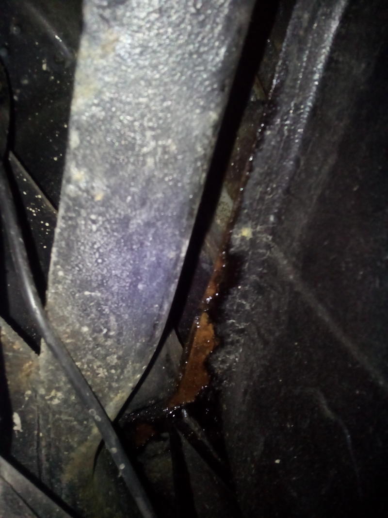

Der Originaltank kostet bei Nissan in Deutschland mit neuen Schrauben und Dichtung etwas über 400 €, allerdings baut man sich damit wieder die selber Fehlerquelle ein. Dein Tank hat in der Mitte eine Schweissnaht, dort ist der Tank durchgerostet.
@ Rootoot
Irgendwo an der Schweissnaht wird es bei dir so aussehen...
Unsere 98 Liter Tanksim Escape4x4 bzw. All-4-Offroad-Supportshop haben diese Schweissnaht aber nicht mehr.

Möglich ist es, allerdings haben wir sehr viele Kunden, die alle von der undichten Schweissnaht berichten. Auf dem Bild an meinem Patrol war es auch der Fall.
