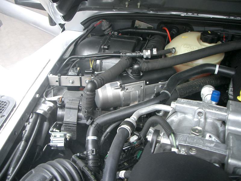

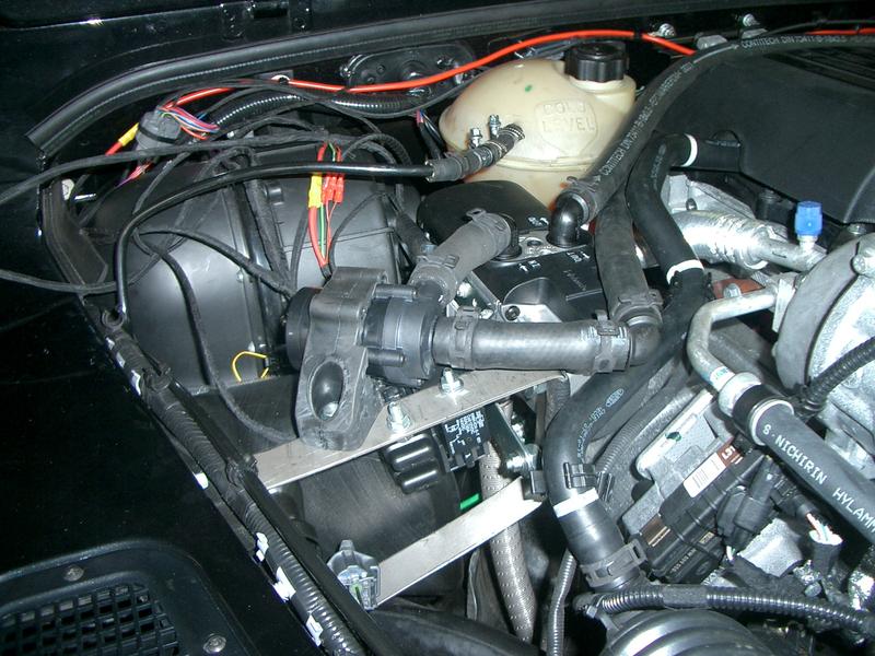

Webasto baue ich immer da hin:
Beim 2.4 passt da auch die Thermotop C.
Mittlerweile mach ich das aber nicht mehr diagonal:
autoteam-essen.de
