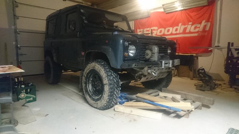

Hallo zusammen,
bei meinem Defender 90 tdi steht der Wechsel von den Gleichlaufgelenken an.
Es macht sich durch starke Knackgeräusche im eingeschlagen Zustand der Vorderräder bemerkbar.
Ich hab im Vorfeld schon mal den RepLeitfaden studiert.
Nun hab ich folgende Frage, und vlt könnt Ihr mir helfen?
Es ist bei der De- und Montage von Spezialwerkzeug (Servicewerkzeug) und Gleithammer die Rede.
Ist das unbedingt von Nöten oder geht es auch ohne?
Und welche Teile sollte man verbauen wenns einmal offen ist?
Sind die Originalen ausreichend oder lieber Verstärkte?(255/85 MT)
Danke schon mal Smile

BeitragVerfasst am: 06.02.2017 19:05:09    Titel:
Super für die Hilfe!!
Ich fahre wie gesagt die 255er, ab und zu muß er auch beweisen was er noch kann.
Aber keine Wettbewerbe.
230tkm hat er jetzt runter, und an der VA hatte ich schon so einiges gewechselt.
Leider ist aus Zeitmangel in den letzten 2 Jahren nicht viel passiert.
Vorn keine Sperre, aber hinten wollte ich dieses Jahr schon noch, altes Hobby neu erlebt.
Deswegen auch meine Fregen, bin bissl raus aus dem SChrauber1x1...sorry.
Die Steckachsen samt Homos zieht man wenn Radlager und alles ab sind? Im Diff gibts also keinen C-Chlip oder so?
Die Achskugeln kann ich demnach auch zusammen lassen? Dichtungen sind noch gut.
Echt schön wieder hier zu sein...so lang war die Abstinenz Winke Winke
