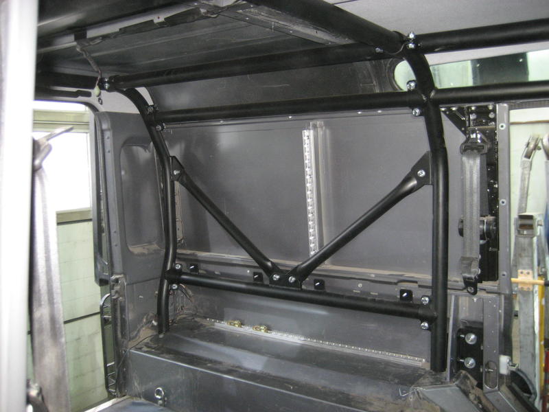

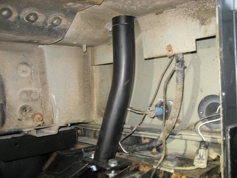

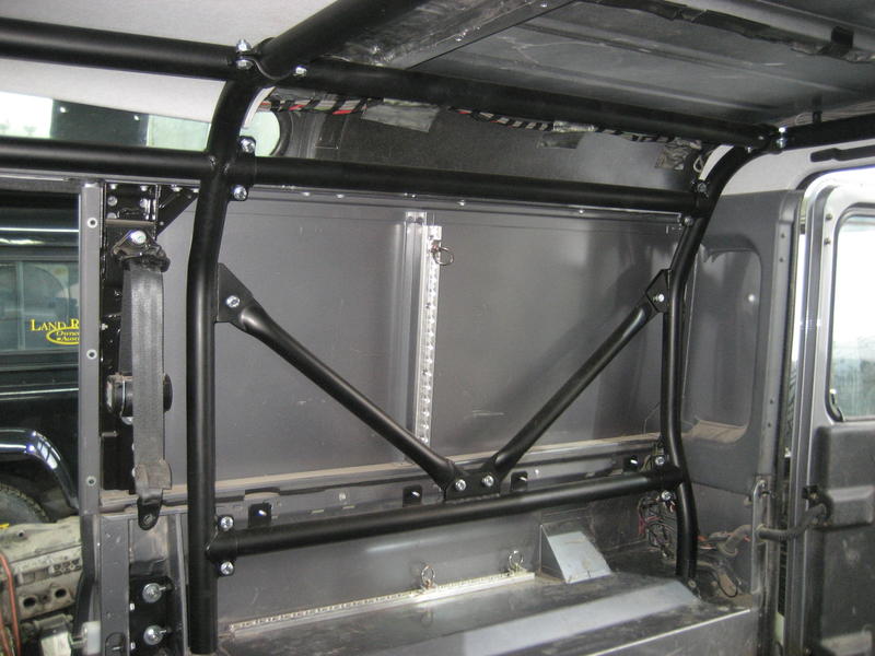

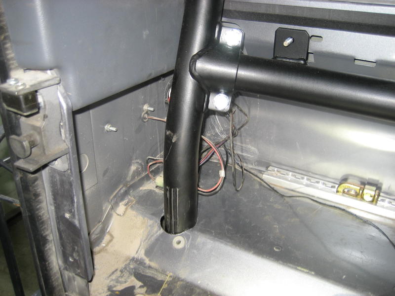

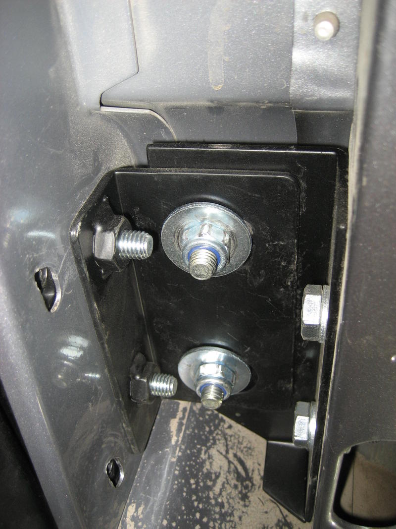

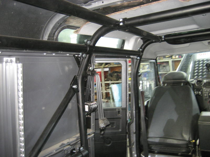

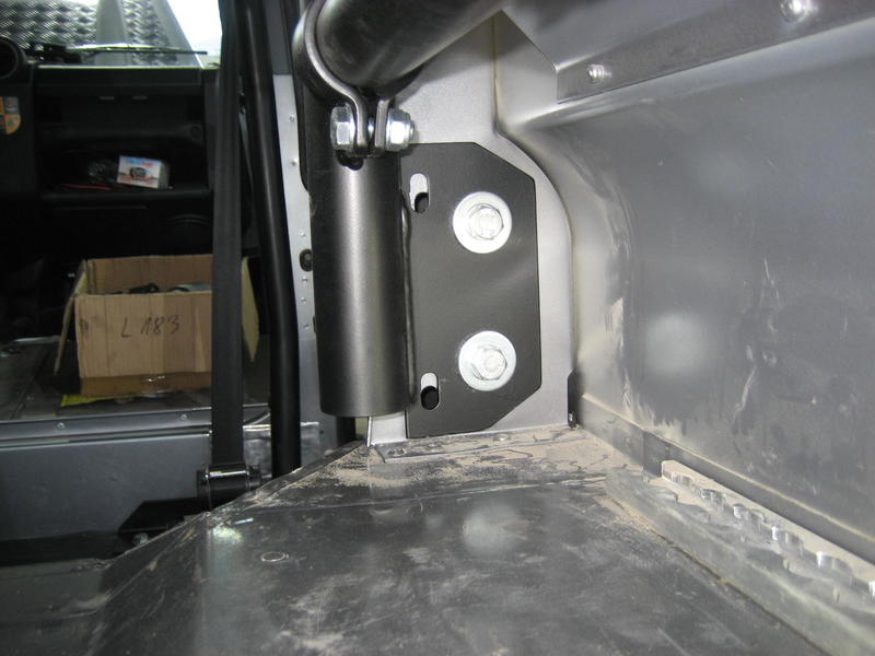

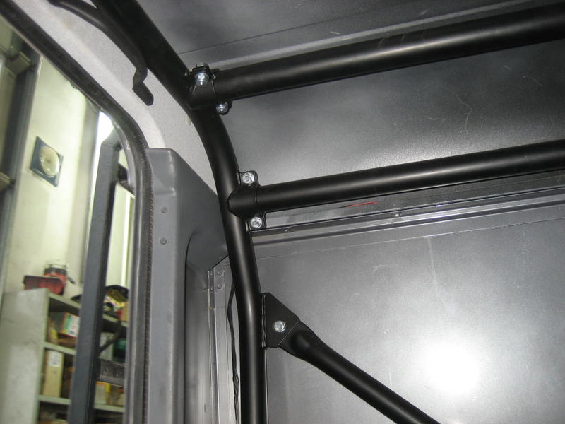

Servus !!
weil dieser typ von käfig hier ja noch nicht oft besprochen wurde :
der einbau ist im Prinzip auch nicht schwerer als der eines reinen aussenkäfigs.
SD typisch muss man halt da und dort ein bisserl nacharbeiten weil der landy ja bekanntlich immer ""schief "" ist.
wir haben die hinteren seitenverkleidungen nicht mehr eingebaut weil man die zerschneiden muss und DAS Auto sowieso eine Trennwand bekommt.
man kann den innenkäfig als zusätzliche Verstärkung ZUM aussenkäfig dazu einbauen.
geht sich alles aus , die aufnahmen am rahmen sind beim innenkäfig ( mitte und hinten ) extra so gemacht das sich auch noch die aufnahmen für den aussenkäfig ausgehen.
bei der B säule wird die aufnahme dann einfach ""gedoppelt"".
gruss ,michi

Was wiegt denn die Konstruktion insgesamt?
der präsident
Karpatenfuchs
...und hat diesen Thread vor 3375 Tagen gestartet!
1. 130 defender 300tdi
2. discovery 2 td5 aut.2002
3. einige range rover P38 4,6
4. freelander 2.0 TD4
BeitragVerfasst am: 09.02.2017 20:41:54    Titel:
Servus !!
habe ich natürlich nicht abgewogen aber gefühlsmäßig wiegt das ding + - das gleiche was ein außenkäfig wiegt.
ca. 120 kg.
muss echt mal die kisten abwiegen bevor wir sie auspacken.
gruss ,michi

BeitragVerfasst am: 10.02.2017 10:49:27    Titel:
was für Optionen bleiben für die Sitze? Auf den Bildern sind ja Seriensitze verbaut. Sind auch andere Sitze für Leute >170cm möglich?

BeitragVerfasst am: 10.02.2017 17:32:09    Titel:
Nabend,
Danke, Michi, für die Bilder!
Das Teil scheint schön eng anzuliegen, verschenkt nicht viel Raum. Das Gewicht der SD Käfige finde ich allerdings immer wieder irre und die vielen Verschraubungen auch nicht so spannend. Darum nix für mich.
