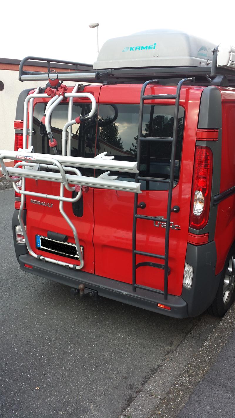

Mein Problem besteht derzeit darin, dass ich mit dem Latein so ziemlich am Ende bin. Wo soll dat sch... Ding am Heck hin.

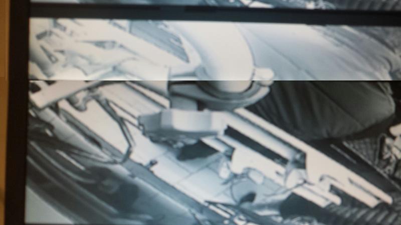

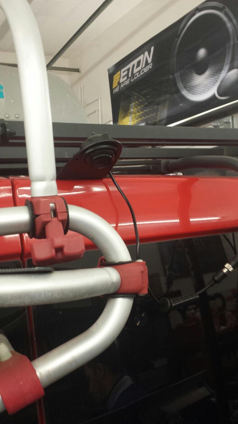

Probiert haben wir schon eine Kamera (120°) vom Sprinter (Foto 2) mit dem Resultat (Foto 3). Auch wenn die Kamera top ist, überzeugt mich der blickwinkel nicht wirklich. Ist das 2-300 euro wert? Obskur
Der Fahrradträger ist immer dran und wird auch benötigt. Der Dachbalkon ist auch permanent montiert.
Ich möchte die Stoßstange als Anhaltspunkt sehen und so weit wie mgl nach hinten.

1. Trafic Heck
2. Musterkamera (Sprinter)
3. Ergebnis des Blickwinkels der Sprinterkamera

Also ich würde eine Kamera mit sehr weitem Blickwinkel nehmen und sie links an der unteren Hälfte der Leiter montieren.

der blickwinkel wird zwar duch den fahrradhalter etwas eingeschränkt, dürfte aber gehen. ansonsten deine testkamera mittig auf die stoßstange monteieren.

Es gibt schlicht und einfach keine retourfahrKameras die das können was du/wir gerne hätten.
Wir bräuchten ja eigendlich einen erfassungswinkel von 180 Grad , oder besser 200.
Ich habe auch schon gesucht und nix gefunden.
Entweder man sieht weit zurück und dafür nix vom Auto oder halt die Stoßstange und nur 1 Meter nach hinten.
Dazu noch Die BEIDEN Ecken der Stoßstange zu sehen geht eigendlich mit keiner Kamera.
Alles natürlich bei direkt am Heck montierter Kamera.
Gruß, michi

Bei dem letzten Crafter in der Arbeit sitzt die Rueckfahrkamera unten ueber der Stosstange. Da sieht man alles was man sehen muss. Die hat auch farbige Linien im Kamerabild, so dass Du weisst wann Du stoppen musst. Kamera da oben is eher "Bullshit" und nur dafuer gedacht zu sehen wie weit man mit der Stosstange noch von der Laderampe entfernt ist bevors kracht...
Schraub ne ordentliche Rueckwaertskamera neben den Kennzeichenbeleuchtungstraeger, oder drauf, oder Loch rein und direkt reinbauen wenn die Kamera klein genug ist...
