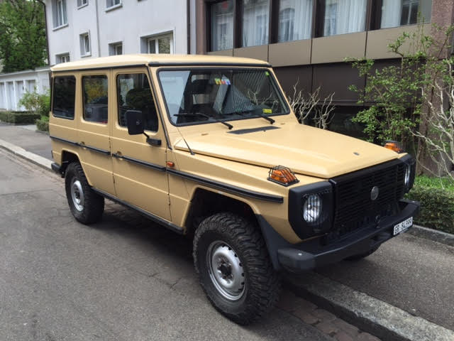

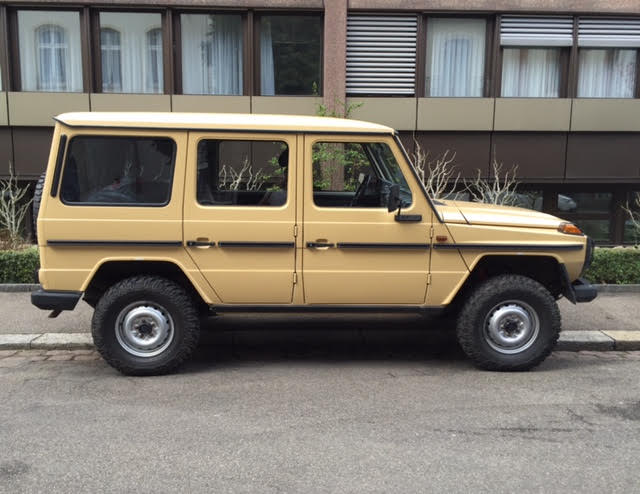

Hier mein G kurz nach Unterschreiben des Kaufvertrages:

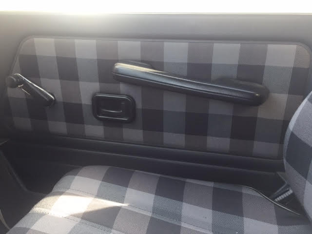

Auch das Innenleben ist noch sehr schön erhalten:

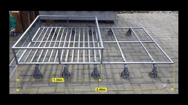

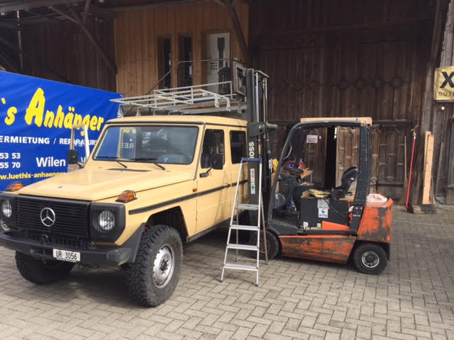

Diesen massiven verzinkten Dachträger (für die zugelassene 300kg Dachlast) habe ich auf eBay gefunden. Die Spezialanfertigung hat den Vorbesitzer CHF 2000.00 gekostet. Um an Höhe zu sparen, habe ich den Korb abgesägt:

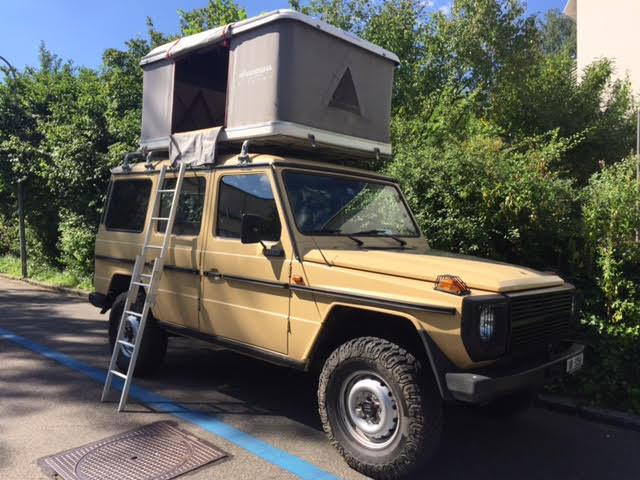

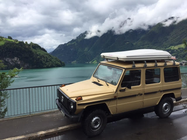

Das montieren Maggiolina Dachzelt:

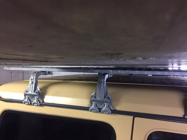

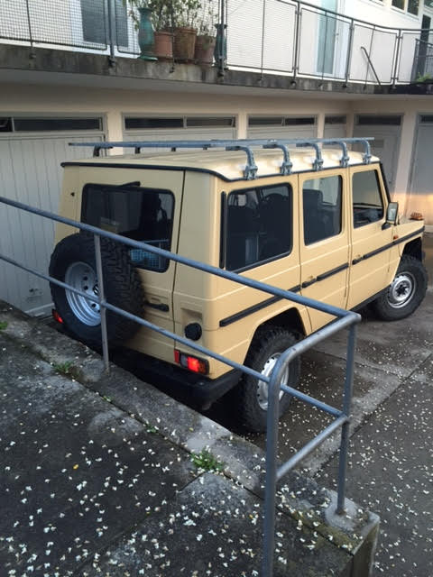

Grosser Denkfehler: Der G passte mit Dachträger UND Dachzelt nicht mehr in meine Garage! *peinlich*
Zum Glück konnte ich das Dachzelt teurer als ich es erworben habe wieder verkaufen. Eine andere Lösung musste her - schlafen IM und nicht AUF dem Auto.
Hier noch ein Foto um zu zeigen, wie knapp das Ganze war.

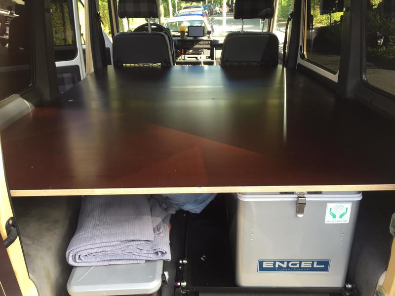

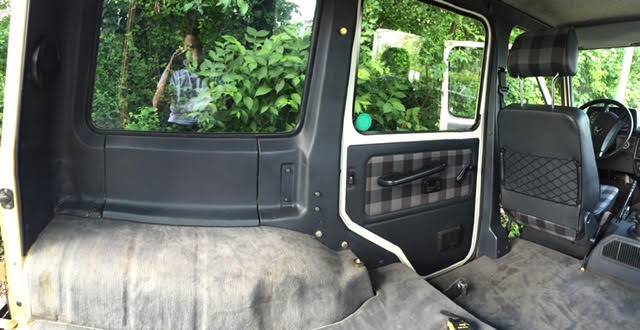

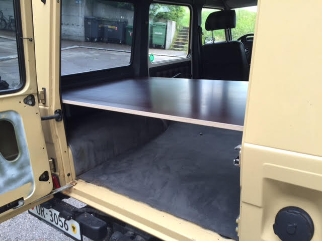

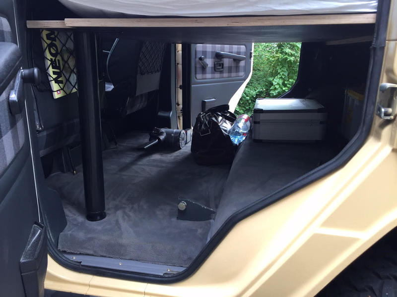

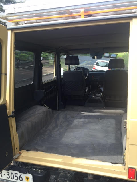

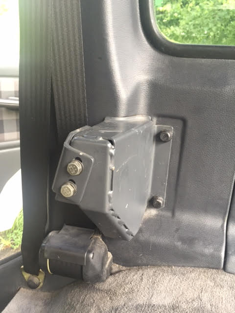

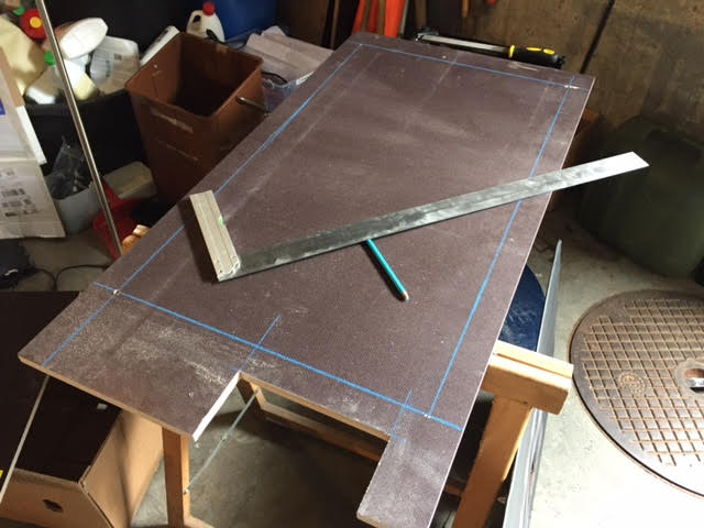

Zuerst einmal habe ich die Rückbank ausgebaut:

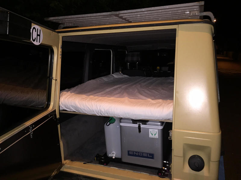

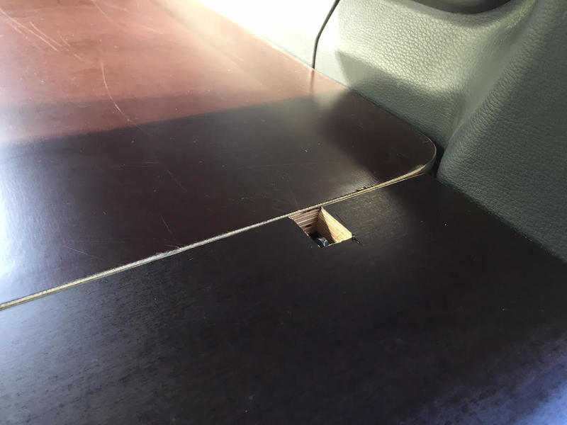

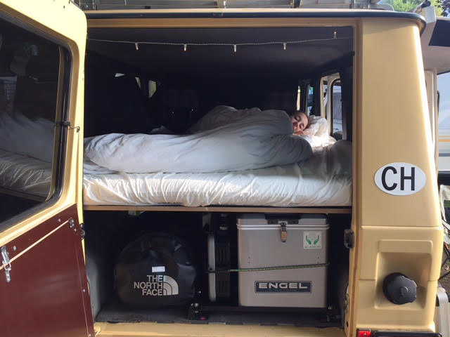

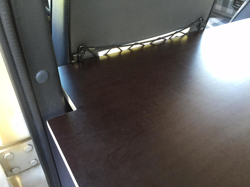

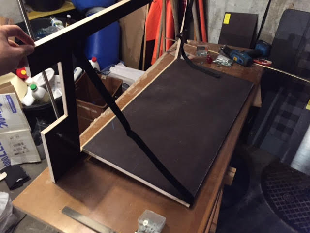

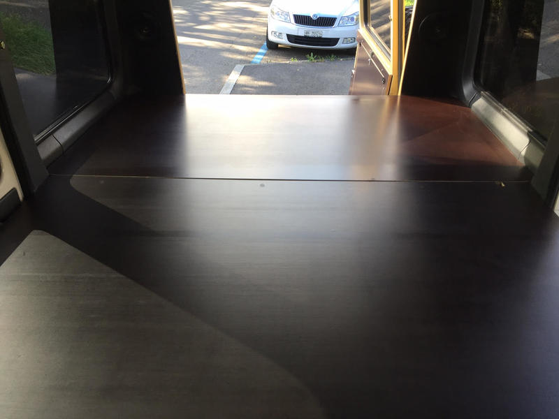

Da der Platz hinten im G nur ca 1.80m lang ist und man doch fürs Schlafen gerne 2.00m hat musste eine einfach Konstruktion her. Ohne Scharnier zum umklappen etc. Die Matratze kommt auf zwei Holzablagen. Das hintere Brett ist fix, die hinteren 20cm vom vorderen Brett werden überlappend auf das hintere gestellt. Schiebt man nun die Sitze ein wenig nach vorne, kann das vordere Brett auf die 2.00m ausgefahren werden.

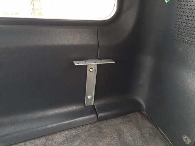

Für den hinteren Teil des ersten Bettes wurden auf beiden Seiten Winkel verschraubt. Der vordere Teil des ersten Brettes wird ganz einfach auf die vorhanden Montagevorrichtung der Rückbank gelegt:
Der hintere Teil des vorderen Brettes liegt auch auf der Montagevorrichtung der Rückbank auf. Ganz vorne liegt das Brett auf Tischbeinen auf:

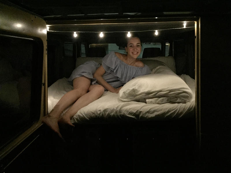

Die 2 Euro Lichterkette von Ikea darf nicht fehlen :)

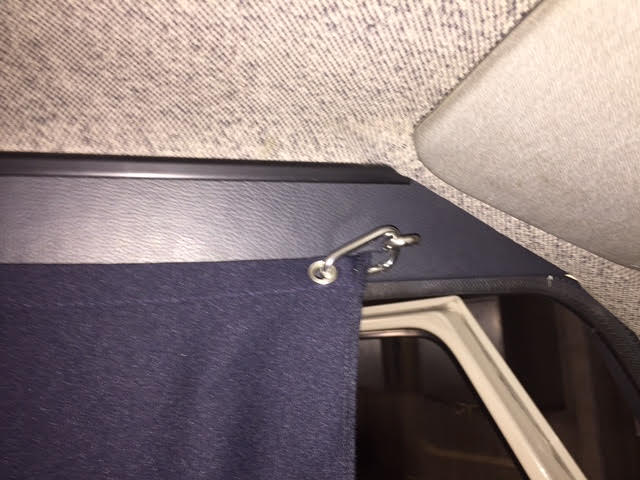

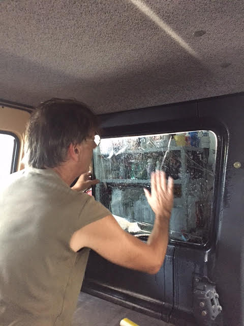

Damit man im Auto ungestört schlafen kann, entschied ich mich für zwei Massnahmen.
1. Scheiben tönen. Dies schützt nicht nur vor neugierigen Blicken, sondern reduziert auch die Wärme im Auto.
2. Vorhänge. Der lichtundurchläsige dicke Stoff gibt es in der IKEA relativ preisgünstig. Meine Freundin half mir zum Glück beim Nähen :)
Der Vorhang besteht aus insgesamt vier Teilen. Die Enden können mit Klettverschlüssen verbunden werden.

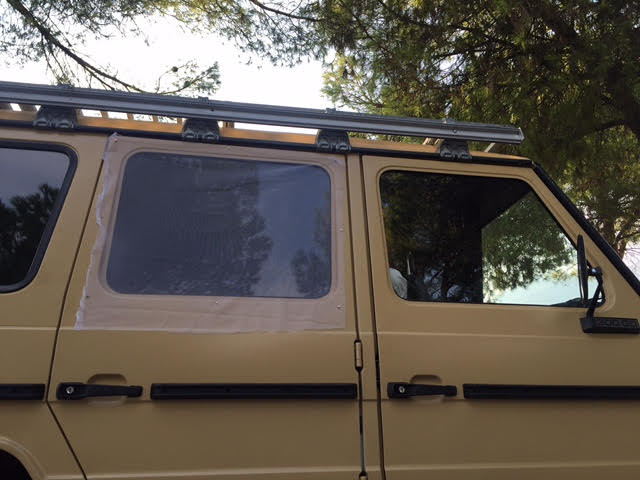

Hier noch ein improvisierter Mückenschutz mit Magneten befestigt:

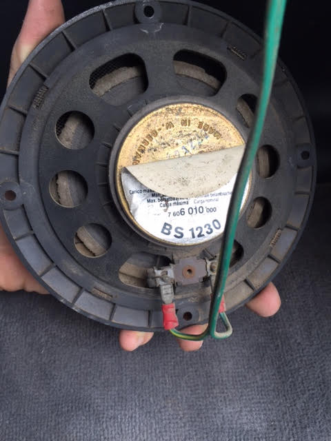

Da der gute G doch einen gewissen Lärmpegel beim Fahren hat, wollte ich wenigstens eine schöne Soundqualität beim Musikhören haben. Die alte Lautsprechermembran hat sich nach 30 Jahren aufgelöst. Deshalb ein kurzer Abstecher in den Conrad:

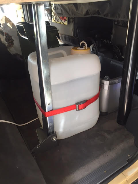

Hinter dem Beifahrersitz haben ich einen 20l-Wasserkanister montiert. Die elektrische Wasserpumpe zeigt noch erstaunlich viel Leistung. Beim Campen abseits der Piste erwies sich die mobile Dusche auch als Abwaschmöglichkeit für Geschirr ganz praktisch. Abgesehen davon hat man immer zusätzlich noch 20l Trinkwasser dabei.

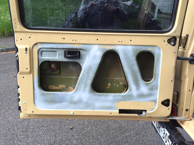

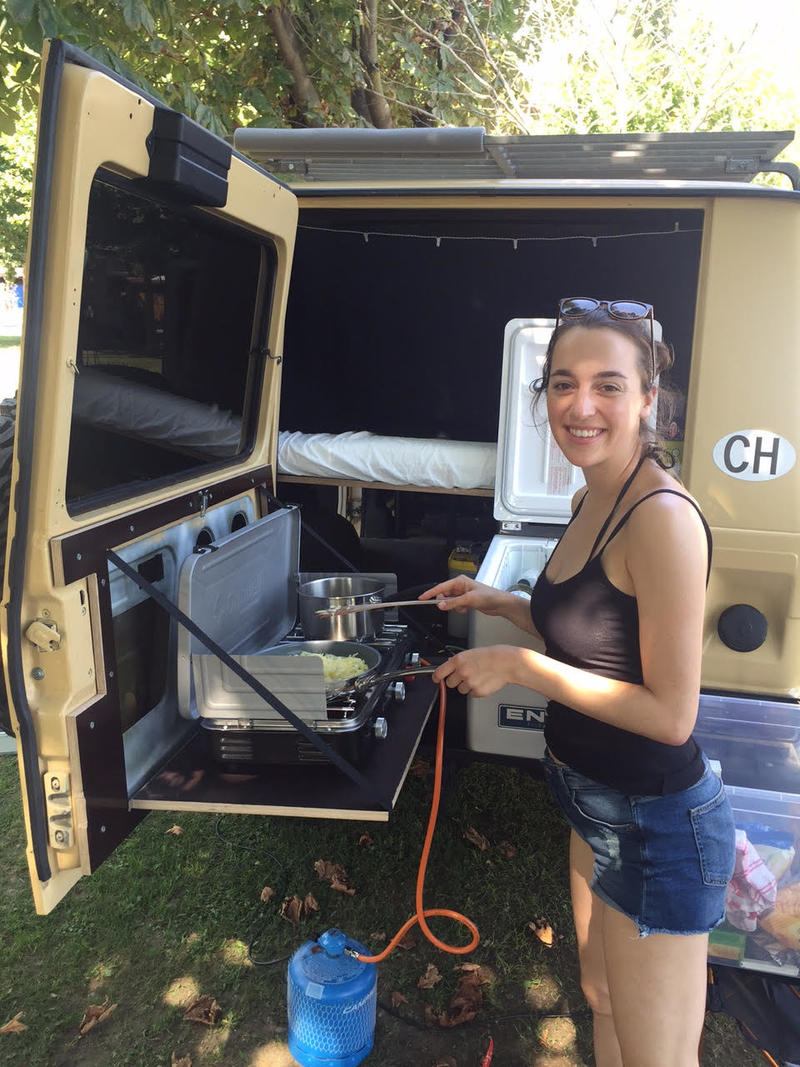

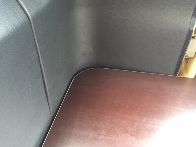

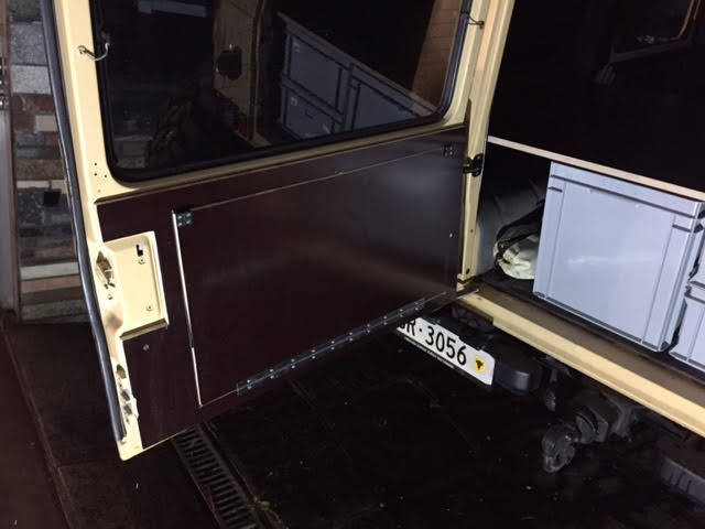

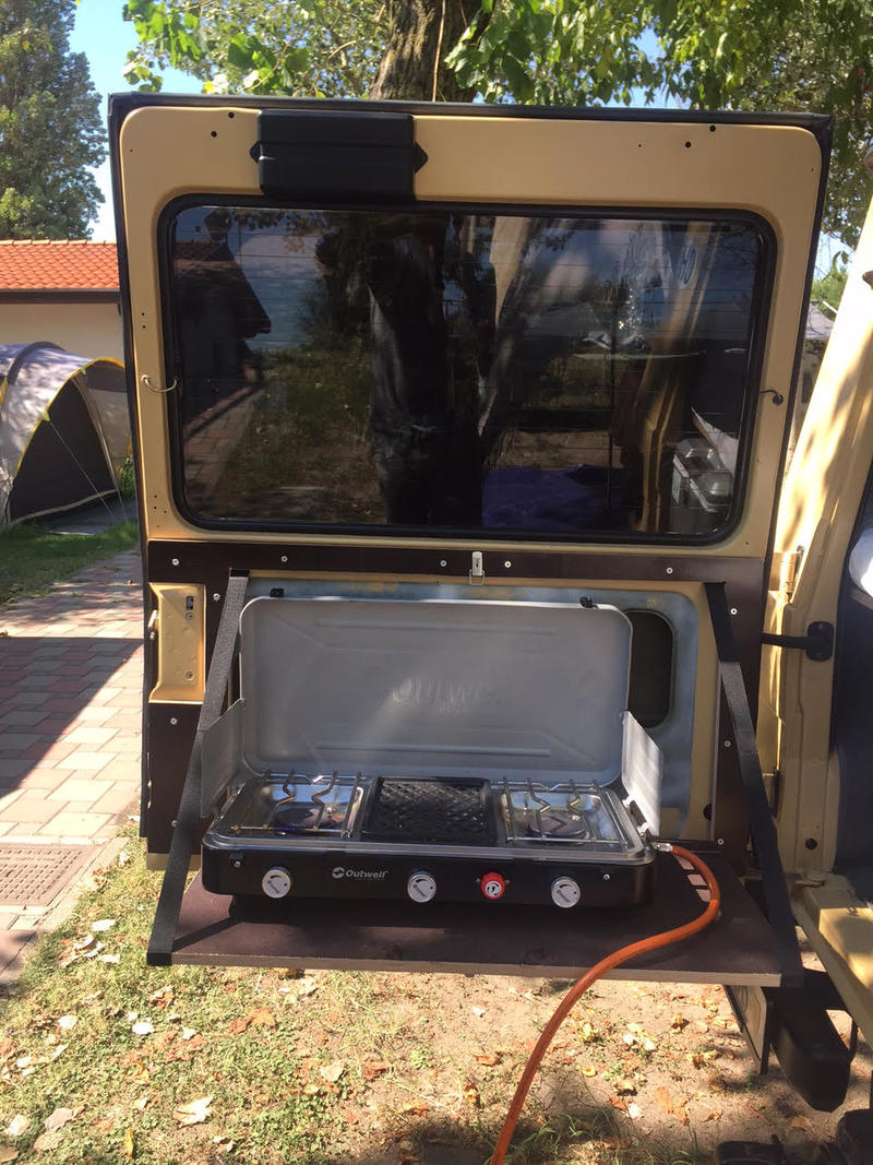

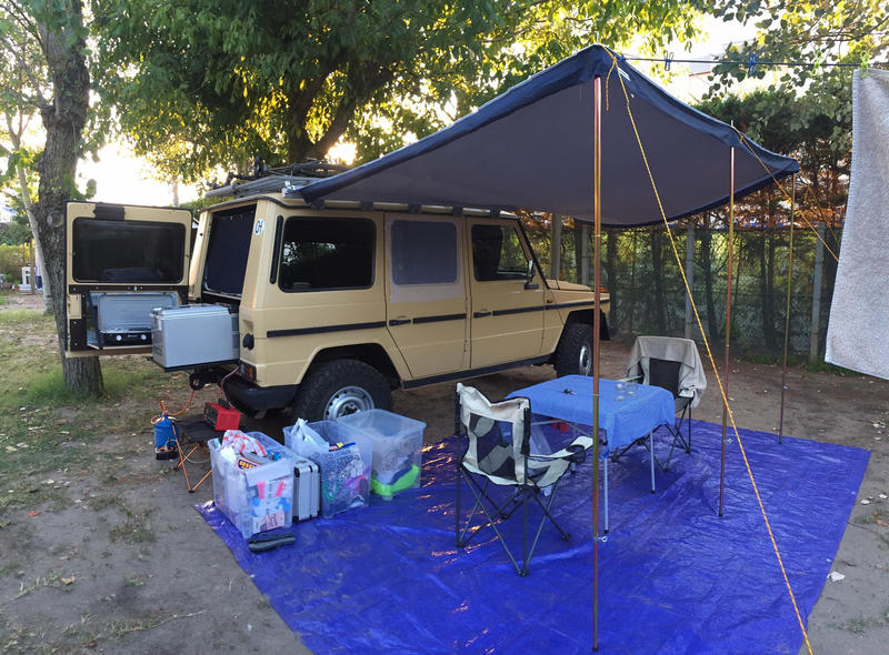

Damit wir im Auto kochen können, musste eine improvisierte Küche her. An der Hecktüre habe ich einen ausklappbaren Tisch gebaut:

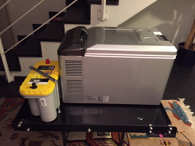

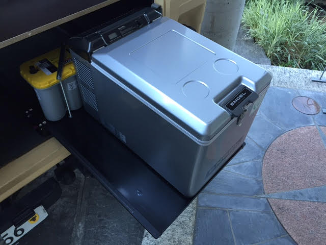

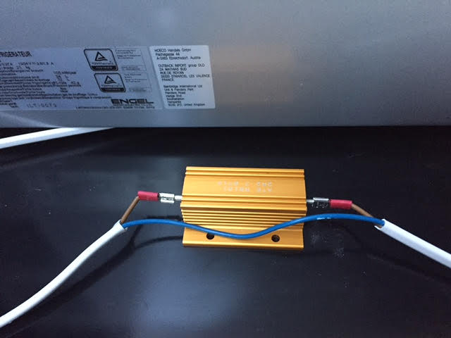

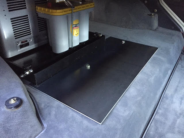

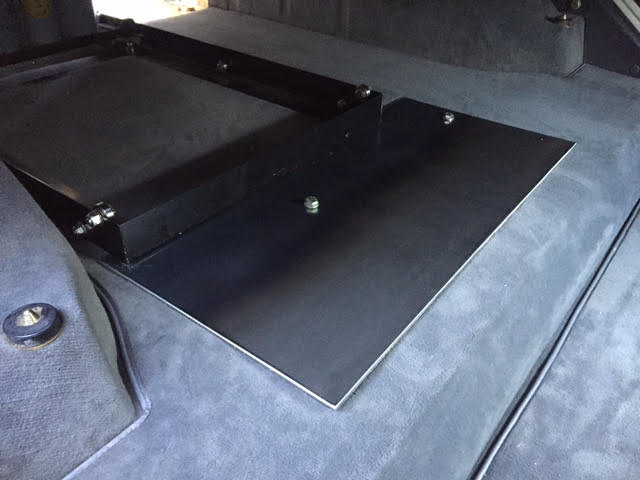

Was noch in der Küche fehlte, war der Kühlschrank sowie dessen Stromversorgung.

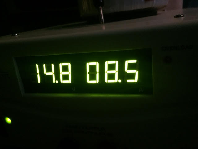

Ich habe mich für eine Engel Kühlbox sowie für eine zweite Optima Yellow Verbraucher-Batterie entschieden. Da ich verhindern wollte, dass ich mangels Strom mein Auto nicht mehr starten kann, habe ich die Starter-Batterie aus dem Spiel gelassen. Die Batterie sowie die Kühlbox wurden auf einem praktischen Auszug montiert. Um weitere Löcher an der Karrosserie zu vermeiden, habe ich den Auszug auf eine massive Eisenplatte montiert, welche wiederum an den vorhandenen Befestigungsschrauben, die eigentlich für die Rückbank gedacht waren, montiert wurden.
Um die 1.5mm2 Kupferkabel nicht zum Glühen zu bringen, musste ich das ganze berechnen.
Wenn ich eine Spannungsdifferenz der Lichtmaschine und der zur ladenden Batterie von 2 Volt habe, müssen meine Stromkabel lediglich knapp 5 Ampere ertragen. Dies erreiche ich in meinem Fall mit einem Leistungswiderstand von 0.3 Ohm. Ob dies wirklich die beste Lösung ist, weiss ich nicht. Auf jeden Fall funktioniert sie.
Die Batterie wird, während die Lichtmaschine läuft, geladen. Die 75 Ah Optima Yellow Top Batterie hält die Engel Kühlbox für ganze 3 Tage auf 6° Celsius kühl.

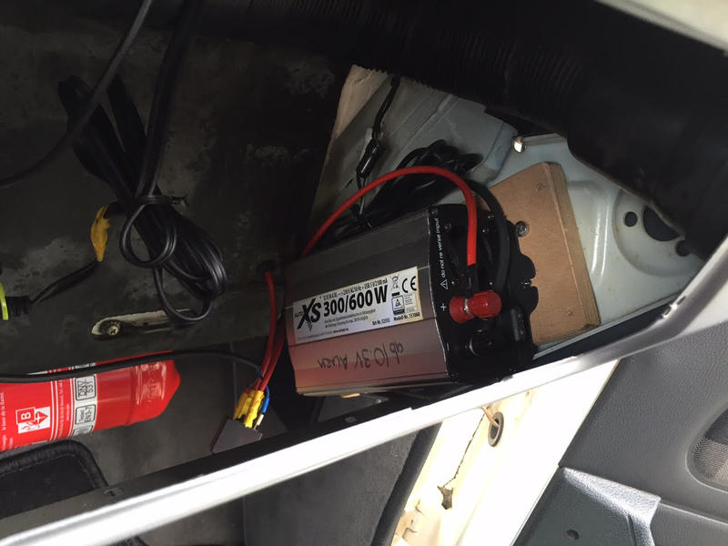

Zusätzlich habe ich rechts vom Handschuhfach einen kleinen Wechselrichter eingebaut. Dieser läuft via Sicherung und einem Relais nur dann, wenn der Motor läuft:
Am Dachträger habe ich eine Kederschiene montiert. An diese kommt ein 2.40m x 3.00m grosses Vorzelt, welches vor Sonne und Regen schützt. Auf dem Dachträger werden zwei Fahrräder transportiert.
