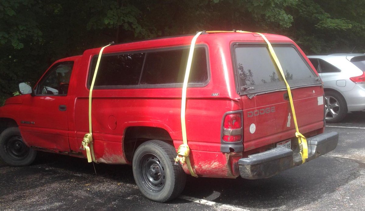

Schraubzwingen würde ich auch nicht machen.
Spanngurte gibt es für wenig Geld im Baumarkt. 2 günstige Modelle mit Ratsche dürften reichen. Kannst du am Rahmen festmachen und ganz über das Auto ziehen.
Gleich richtig machen geht mit Akkubohrer natürlich auch, wobei mir die 6 mm-Schrauben etwas dünn vorkommen.
Ansonsten fallen mir als Provisorium (falls vorhanden) noch Grippzangen ein.

Ich glaube ich kaufe mir echt einfach ein paar Spanngurte, ich will eigentlich nicht ins GFK bohren so lange ich noch nicht weiß wo das Innenskelett hin kommt weil das will ich dann an die Ladefläche schrauben.

M6 er sind das beim Patrol auch, zwar 12 Stück oder so aber nicht größer. Qualität 8.8 sollte klar sein.
Spanngurte können an runden Flächen wegrutschen, bei 300km kann da einiges passieren.
Wenn die Rennleitung das sieht, will ich nicht wissen, wie die reagieren.
Gripzangen rutschen auch weg auf 300km ganz sicher.
Hardtop aufkleben ist interessant, was machst Du unterwegs, wenn sich das Ganze löst ?
Ich würde das Ding verschrauben, klar, ist doof weil Du nicht weißt, wo Du nachher was befestigst aber Löcher im GFK bekommt man auch wieder zu. Denke auch 4-6 M6er reichen.
