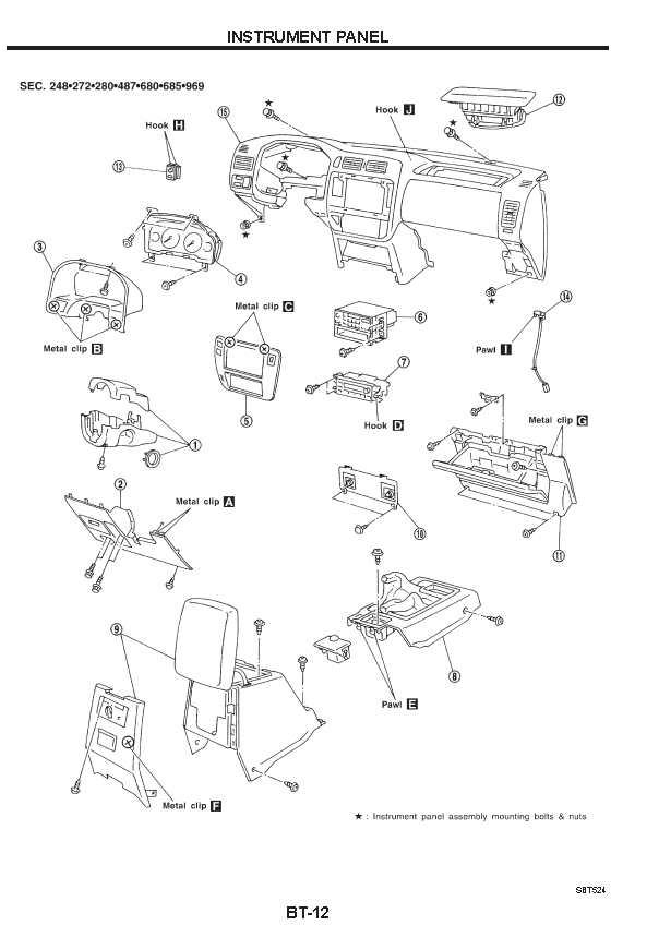

möchte gern den Zigarettenanzünder bei meinem Y61 austauschen.
Wie bekomme ich die Blende die unten an der Mittelkonsole sitz raus?
Der Vorbesitzer hat den Anzünder vertrödelt und der Nachbau passt nun nicht in den originalen rein.
Ja, ich könnt mir auch den originalen von NISSAN kaufen, aber ich will da eh noch was umbauen.
Die kleine blöde Extranzeige (Grün) für den Blinker beim Anhängerbetrieb soll weg.
Habe gehört das die heute nicht mehr nötig ist und an der Stelle würde ich lieber eine USB Steckdose haben.
Möchte da aber nix kaputt machen und brauch deshalb mal Eure Tip`s
DANKE

Dazu muss die Blende im Mitteltunnel (also Aschenbecher, Schaltsack usw.) ab. 2 Schrauben außen und eine beim Aschenbecher versteckt.
Danach kannst du die Blende vom Zigarettenanzünder abschrauben. Da sind 2 Schrauben von der zuerst abgebauten Blende versteckt.
Also erst Teil 8 ausbauen, dass du dann ein dein Teil 10 kommst.

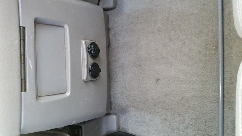

Nur mal zur Inspiration ich habe mir die USB Buchsen hier in der Mittelkonsole verbaut

da Mittelteil (schalthebel usw) braucht man nicht komplett ausbauen, es reicht einfach die 3 Schrauben aufzumachen und dann ein bischen nach hinten aufheben/klappen, dann kommt man einfach an die 2 Schrauben von Zigarettenzünder ran.
Hilfreich dazu ist ein kurzer kreuz Schraubendreher oder ein 1/4 Bit für die kleine Ratsche.

Super, vielen Dank, genau solche Info wollte ich haben.
@Sprotte: Hätte ich nur einen USB Stecker gewollt, dann hätte ich mir auch nur so einen Adapter geholt.
Die Dinger sind prima.
Aber es geht hier um mehr. Evtl. Öl Themp. Anzeige, USB Pot für Navi als Ladestation, oder gleich eine OBD-2 Anzeige die mir die Info`s aus dem Stergerät anzeigt oder doch nur ein kleiner Bildschirm für eine Rückfahrkamera.
Bin da noch am Schwanken was ich mir da so einbaue.
