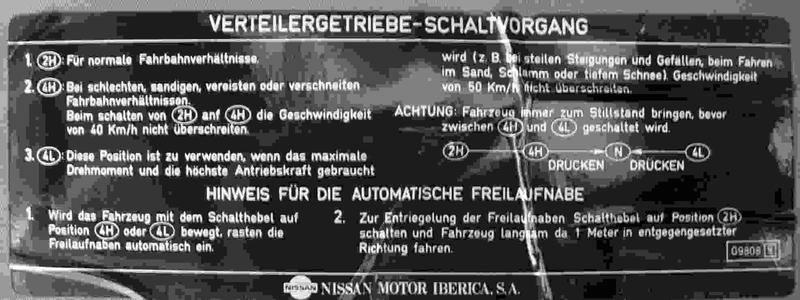

Love it Hau mich, ich bin der Frühling Vertrau mir wer lesen kann ist klar im Vorteil...... Nee, oder?
Alles ok ...danke für die Tipp´s

Was war es nun? Anscheinend ein Bedienungsfehler ...!? Aber welcher? Komm schon, lass uns nicht dumm sterben ....

ist sooooo peinlich Nee, oder?
habe nach dem im Schnee Spielen den Allrad raus gemacht und bin sofort weitergefahren (Hier muss man nie rückwärts fahren) so konnten sich die Freilaufnaben nicht entriegeln.

ich wüsste nicht, was jetzt beim Patrol grundsätzlich anders konstruiert ist als z.b. beim pajero. aber das die freilaufnaben noch nicht abgeschaltet waren erklärt meiner meinung nach das problem nicht. klingt so als wäre irgendwas vorne bei dir nicht in ordnung und es tritt nur zu tage, wenn du nicht in 2H bist.

Ich mach das immer so, wenn ich den Allrad mal verwendet habe, denn früher oder später fährt man ja mal rückwärts. Gehört hab ich da noch nie was, der vordere Antrieb läuft halt solange mit.
