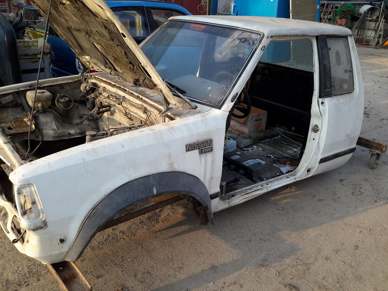

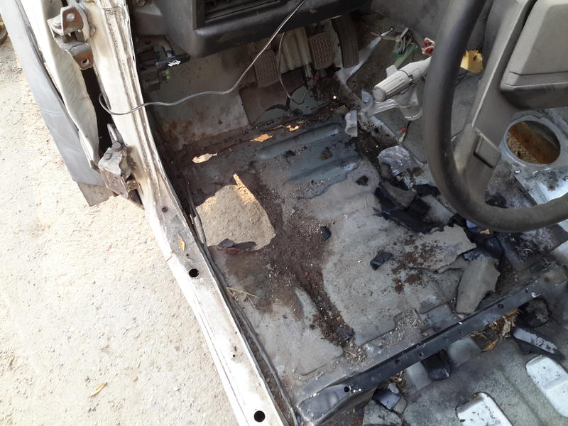

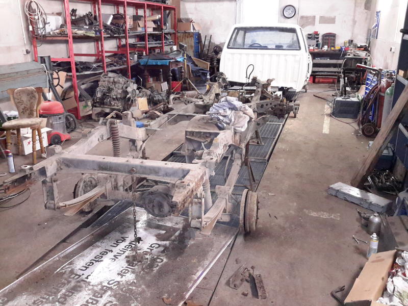

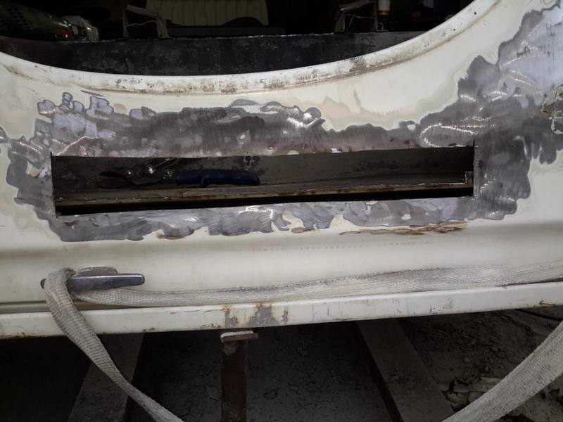

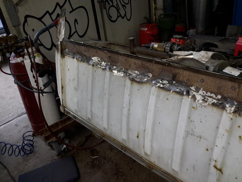

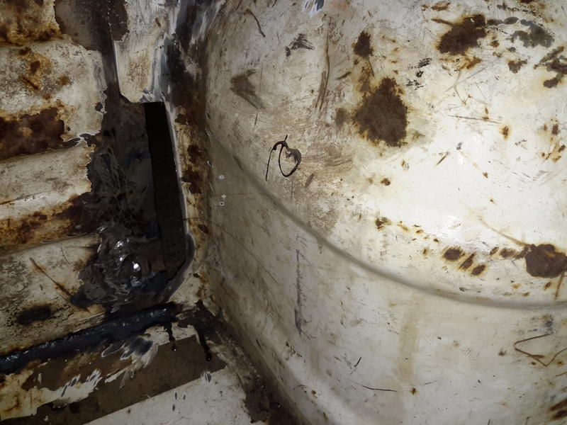

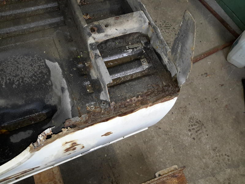

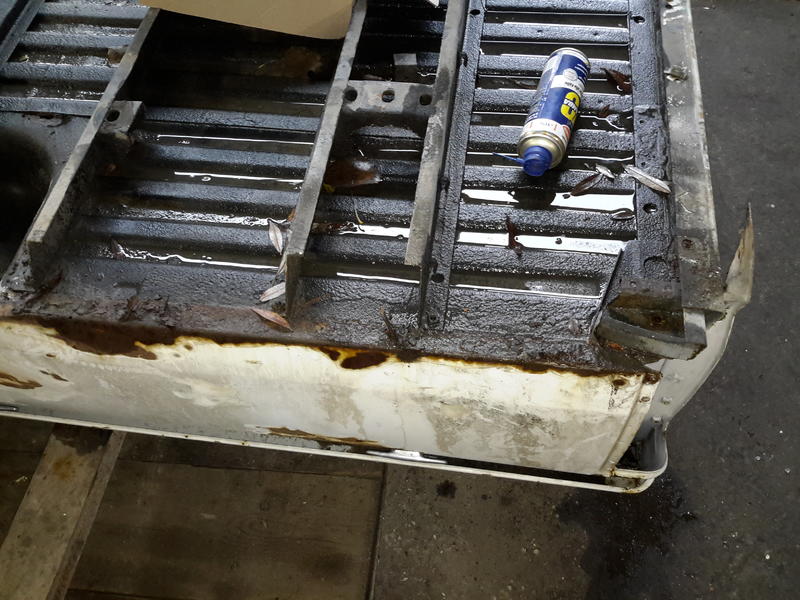

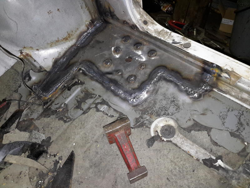

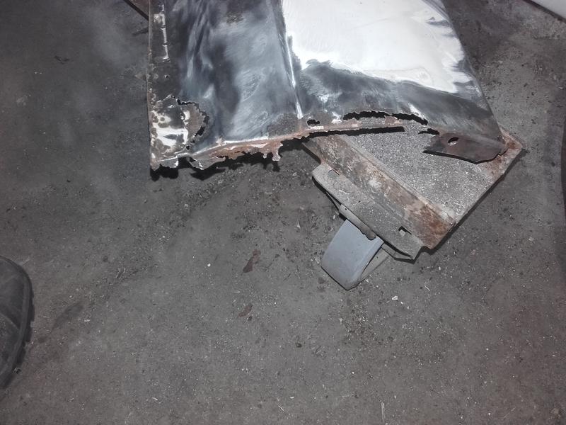

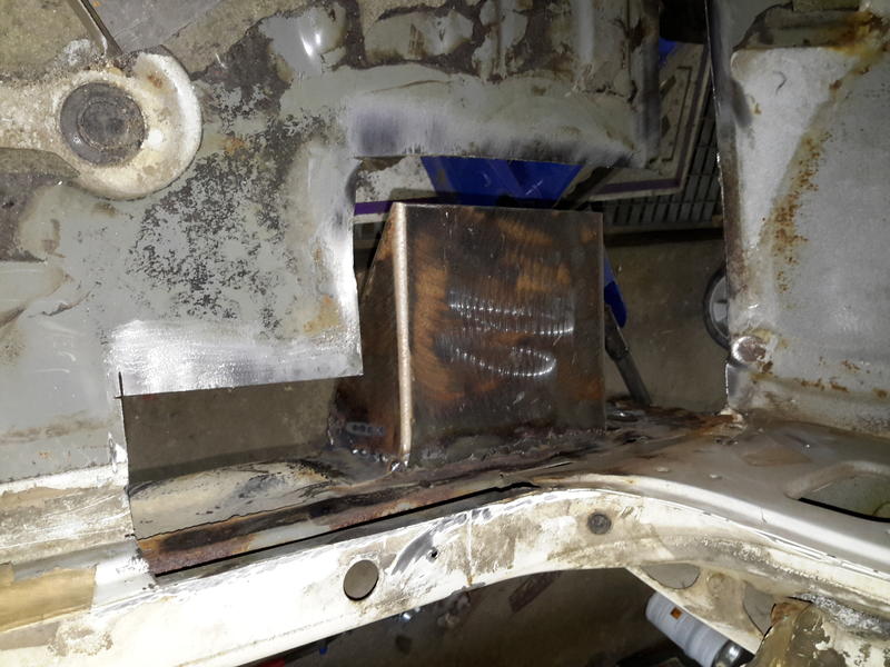

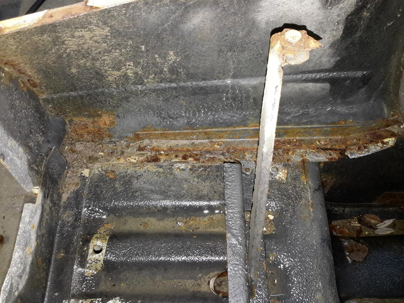

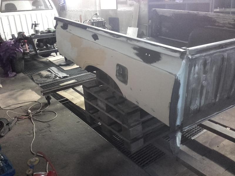

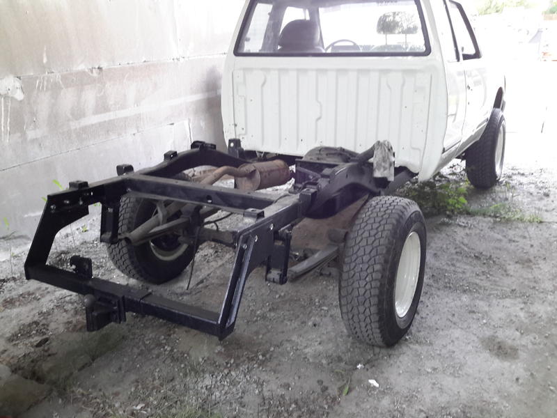

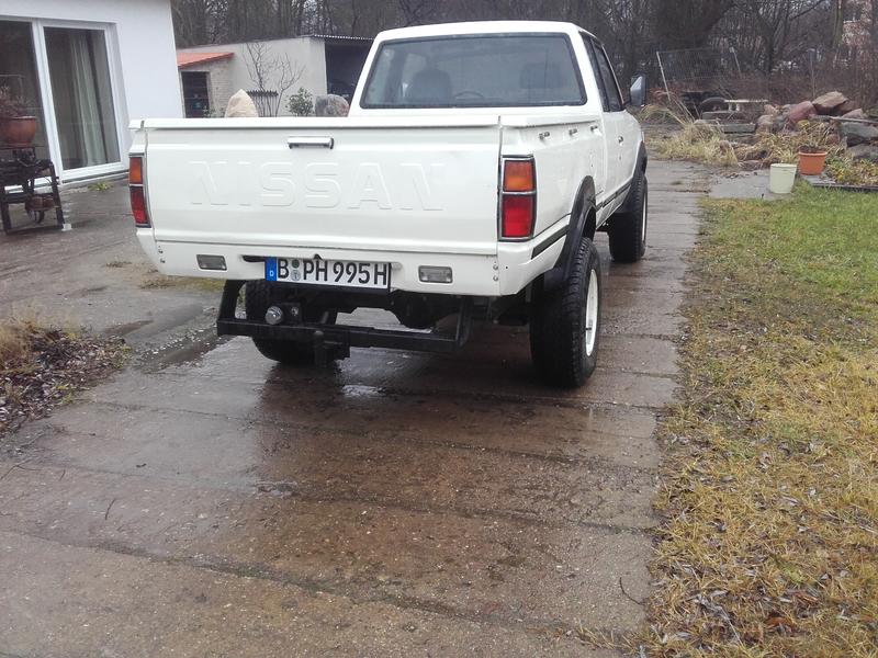

Nach 16 Jahren Dornröschenschlaf und 1 Jahr arbeit(mit Unterbrechungen) ist er endlich wieder auf der Strasse.
Vielen dank an Steppenwolf, der mit Teilen und Rat geholfen hat. YES
Der Urzustand&picr

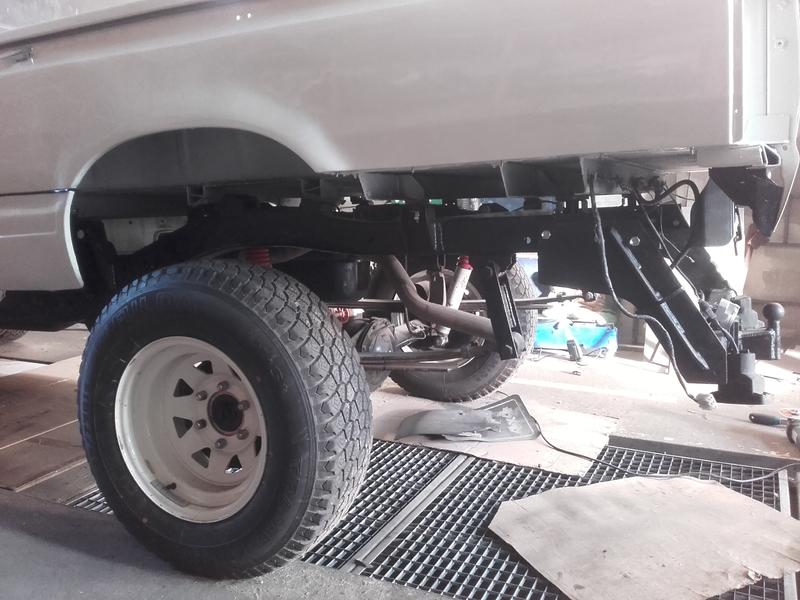

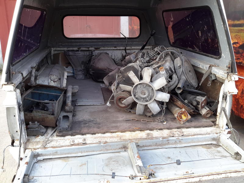

Jetzt ein paar Bilder der zwischendurch
ü

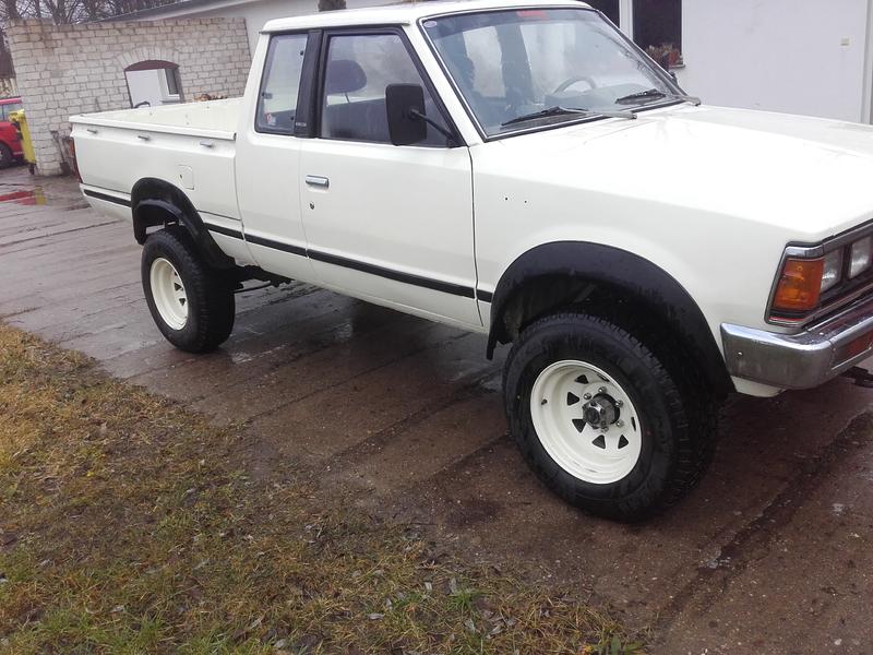

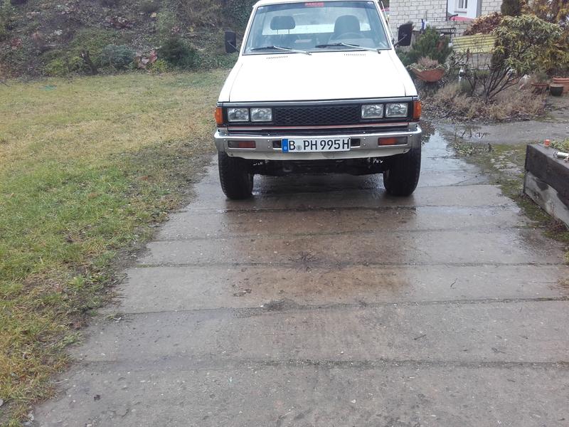

Und jetzt die Fertigstellungimg]http://up.picr.de/28299896na.jpg[/img]

Jetzt habe ich noch eine Frage in die Runde. Passt der 2,7 l Turbodiesel an das Getriebe vom y720?

Das Kennzeichen eines Fahrzeugs sollte immer am Ende ein H besitzen

Tolles Ergebnis. Sogar mit H-Kennzeichen!

Hast Du die Druck- und Rücklaufleitung selber gebaut (hartgelötet)?

Weiße Felgen (mit echten Winterreifen drauf) sehen einfach gut aus, sind für mich irgendwie Offroad,
vielleicht weil früher alle Offroader weiße Stahlfelgen hatten und ich der Zeit irgendwie nachtrauere... Sehr traurig

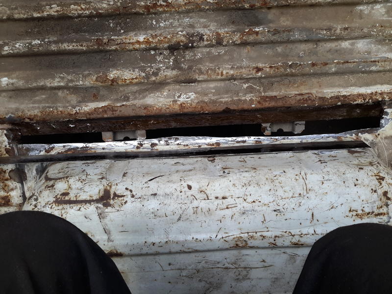

Was hast du für den Rahmen und die Karosse genommen, um sie gegen Rost zu schützen?
Bei einem deiner Bilder hast du beim Einfügen einen kleinen Fehler gemacht. Ich bin mal so frei und füge es extra noch ein. So eine schöne Ladefläche darf man doch nicht verstecken. Heiligenschein

eine frage zur verlegung der hydraulikrohre für die servo:
ist diese starre ausführung so original ?
Dirtrider
1. Nissan MD21
BeitragVerfasst am: 12.02.2017 20:21:58    Titel:
Ja, lenkgetriebeseitig sind diese als Rohre ausgeführt.

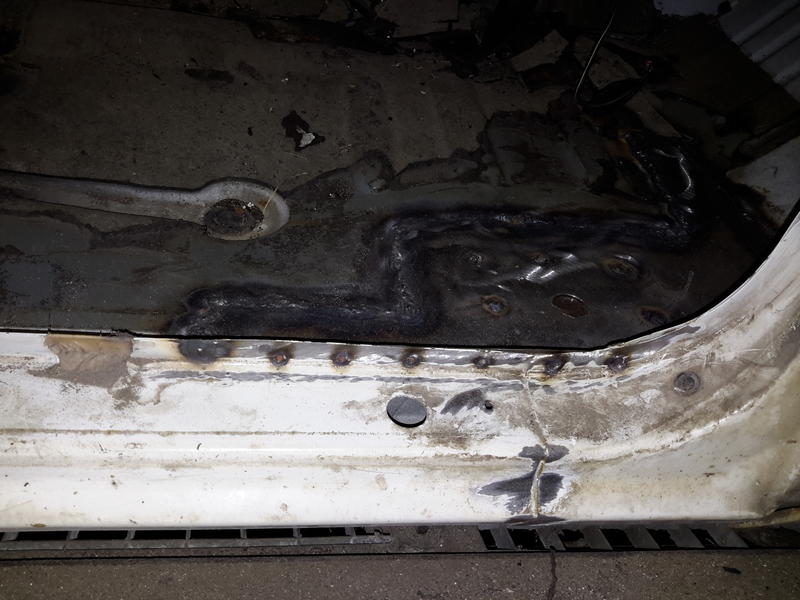

Die Servolenkung ist nachgerüstet, hat mir Steppenwolf besorgt. Die Pumpe stammt vom BMW e3. Die Leitungen sind Eigenbau, aber den Originalen nachemfunden. Funktioniert super. Den Rahmen habe ich mit Chassilack gestrichen und mit Mike Sanders geflutet.Sämtliche Hohlräume sind mit MS voll.Wird im Sommer bestimmt eine kleine Sauerei, aber lieber einen Fett als Rostfleck.

Gefällt mir sehr, was Du da gebaut hast! Ja Sieht klasse aus in weiß mit weißen Felgen. Nur die Verbreiterung an der
Verbreiterung hinten ist nicht ganz so schön.
Scheinbar hatte die Ladefläche eine solidere Substanz als meine... Sehr pragmatische Lösung mit den unteren
Abschlussblechen. Clever!
Zur TD27-Frage: Der TD27 passt in den Yps, Du musst aber die Kupplungsglocke vom TD27-Getriebe mit übernehmen
und noch so ein paar kleine Details über die wir uns unterhalten können wenn Du es wirklich umsetzen willst.
Lohnt sich in jedem Fall und der Motor passt gut zu dem Wagen!
Musst Du aber noch mal mit dem TÜV durchsprechen wegen dem H-Kennzeichen. Der Umbau wäre aber in jedem Fall
auch in den ersten 10 Jahren nach EZ möglich gewesen, also Argumente dafür gibt es! Ja
Und die Servo haben sie ja auch durchgewunken...

Die Gummiverbreiterungen gefallen mir auch nicht Grins Aber in den Papieren ist der Umbau""
RANCHO 5000" Eegetragen. Durch die breiteren Räder reicht die Abdeckung nicht aus und die zusätzlichen Verbreiterungen sind ausdrücklich vorgeschrieben. Habe die alten dranngelassen, obwohl sie nicht schön sind.
Bin für jeden Tipp für bessere Verbreiterungen dankbar.

Die Pritsche sah besser aus als sie war.Deshalb hade ich mich für die Variante mit den verschraubten Unterteilen endschieden.Das mit demMotor werde ich auf jeden Fall im Auge behalten.Mit dem Tüffer habe ich das schon besprochen und er hätte damit kein Problem.
