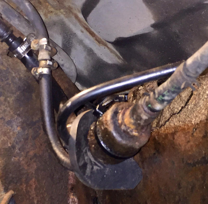

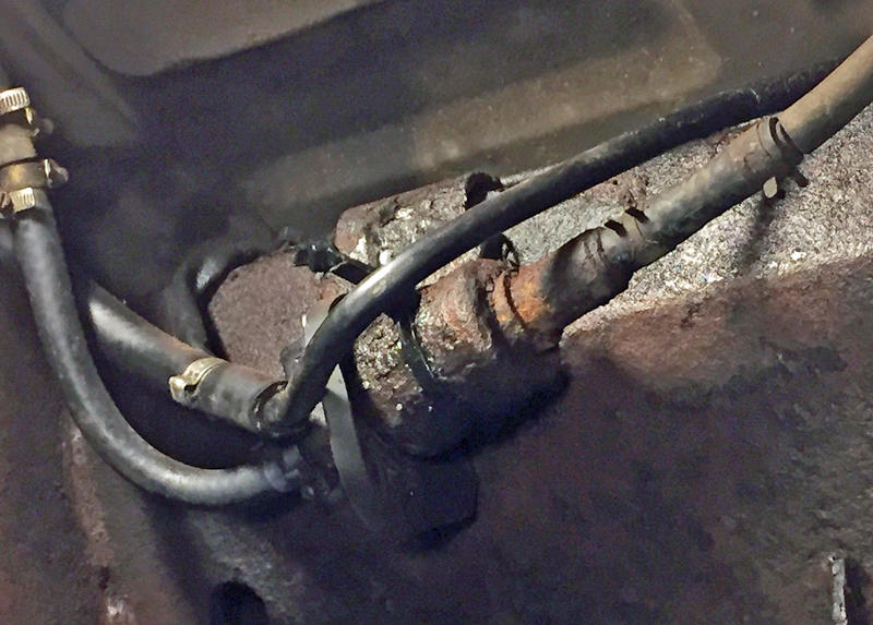

ich habe eine Undichtigkeit in der Kraftstoffleitung und bin dem heute nachgegangen.

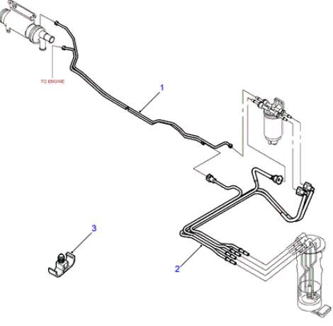

Was kann das zwischen den Leitungen für ein Teil sein (Filter?), ich finde das im Internet nicht und in der Explosionszeichnung taucht es auch nicht auf. Sind auch einige Schlauchschlellen dran, wobei ich nicht sicher bin ob die original sind.
LG vom Tom

schwer zu sagen...sieht aus wie eine kleine Pumpe für die Standheizung...hast Du eine? Sind Kabel angeschlossen?
Deine Leitungen sehen sowieso ziemlich geflickt aus...
Diese Flickerei hält meist nicht so lange, die Kunststoffleitungen brechen gerade bei der Kälte ziemlich leicht. Einfach
einen Schlauch drüber ist nur eine Notlösungen und hält meist nicht sehr lange. Wenn Dir die Rücklaufleitung bei
Fahrt abfällt wird es teuer...3km haben letztens 19.000 Eur gekosten (Neunzehn)
Sei da genau hinterher das Dir das nicht passieren kann

Hi,
jaaaaaaa klar! Da hätte ich auch drauf kommen können. Standheizung (Vorwärmung) hab ich drin. Dann ist das wohl die Pumpe dafür, macht Sinn.
Warum das jedoch so ein unschönes Gebastel ist, mir rätselhaft da die Heizung ja ab Werk drin ist. Dafür muss ich nun erstmal die passenden Teile finden um diese Zwischenstücke verschwinden zu lassen! traurig
Welchen Durchmesser innen haben denn die Leitungen original?
LG vom Tom

es ist ganz ganz ganz sicher die dosierpumpe eine standheizung.
wenn die standheizung zu der pumpe nicht mehr in Fahrzeug ist dann kannst du das teil einfach ersatzlos streichen.
pumpe und das T stück das zwischen die kunststoffleitungen gemacht wurde abbauen und die kunststoffleitungen wieder miteinander verbinden.
GENAU passenden dieselfesten schlauch über die Leitung schieben ( ca. je 3cm ) und eine gut passende schlauchschellen dazu.
WENN du in der zulaufleitung zur pumpe kein T stück findest dann diese einfach von der pumpe trennen und "" zustoppeln""
so weit alles klar ??
gruss ,michi

ok ,die Heizung gibt es also noch.
nach einem werkseinbau schaut das nicht aus Obskur
WO ist die geschichte den undicht ??
arbeitet die standheizung den noch ???
gruss ,michi

Hi,
ja die Standheizung läuft und ist ganz sicher ab Werk drin!
Das wurde scheinbar mit den Schläuchen so zwischengesetzt.
Ich habe heute erst einmal alles sauber gemacht, irgendwo in den Verbindungen ist es undicht. Habe alle Schellen nachgezogen, vielleicht hat das ja auch schon gereicht!
Ich überlege nur, ob ich die stark verrostete Pumpe nun erneuere oder nicht, Ich muss den Tank nächste Woche rausnehmen, somit bin ich da eh dran. Auf der anderen Seite will ich das Auto aber auch in 2 Monaten verkaufen und die Pumpe tut es ja noch.
LG vom Tom

die kunststoffleitungen die von der tankpumpe zum filterbock und dann zum Motor gehen haben aussen 8mm.
innen also ca. 6 mm.
die plastikleitungen sind auf die Anschlussstücke ""aufgeschrumpft"" ,lassen sich allso von denen NICHT abziehen sondern nur runterschneiden. draufmachen kann man die dann nur mehr mittels einen übergeschobenen schlauch und schellen.
WO bekommt die standheizung bei einem ""werkseinbau"" eigendlich den sprit her ??
habe noch nie einem werkseinbau gesehen.
eigendlich sollte die Heizung ihren sprit direkt aus dem tank beziehen.
dafür gibt es auch einen vorbereiteten ""anschluss"" am kopf/deckel der tankpumpe.
da das gesamte kraftstoffsystem unter mehr oder weniger druck steht sollte man dort eigendlich kein T stück für die dosierpumpe einbauen.
hat mal wer ein Foto WO der werkseinbau den sprit herholt ??
gruss ,michi

Ich kann es nur aus den hiessigen Defender`s & die bekommen alle Ihr Webasto vom Importeur nachträglich eingebaut.
Man trennt den Einfüllschaluch beim Tankstützen auf, schiebt dort ein Rohr mit einem eingelassenen Tauschrohr in den Tank. Durch das Tauchrohr nuckelt die Spritpumpe den Diesel an die SH.
Nach 12-15 Jahren sind die Leitungen weggegammelt...
Vernümftig ist direkt am Tank eine ordentliche separate Tauchleitung zu verbauen.
Wo sollte diese deiner Meinung denn bitte bereits vorbereitet zu finden sein Michi?

Am Deckel des Kraftstoffpumpeneinsatzes beim Td5 ist extra ein Nippel dafür. Das Tauchröhrchen war beim Einbausatz für Den Defender bei der Webasto Thermo top C mit dabei.
Ich kenn es auch nicht anders, als den Diesel für die Standheizung aus dem Tank direkt zu entnehmen. Ist halt aufwand wenn keine Tankserviceklappe da ist. Die rein zu schneiden geht aber schneller als den Tank aus zu bauen um an die spritpumpe zu gelangen. aus dem Grund fummeln Ahnungslose die Dosierpumpe in die Rücklaufleitung. Winke Winke
