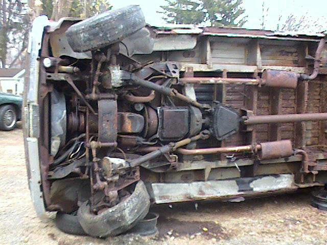

BeitragVerfasst am: 10.02.2017 11:12:40    Titel:
Es gab hier im Forum schon mal Bilder einer Karre an der jeweils auf jeder Seite eine Kardanwelle vom Getriebe zum Vorderrad ging. War mir auch bis dato neu! Unsicher

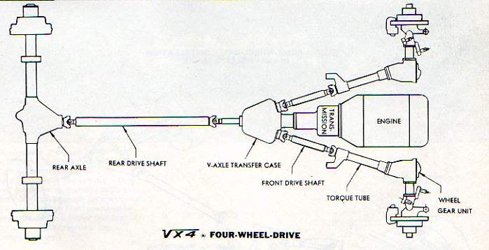

BeitragVerfasst am: 10.02.2017 11:57:24    Titel:
Also Du sprichst von so etwas wie ein Dana Spicer v-drive, ja ?

BeitragVerfasst am: 10.02.2017 13:15:54    Titel:
Das ist nicht das, was ich beschrieben habe. Ich sprach von einem Winkelgetriebe, was dort sitzt, wo normalerweise ein Diff sitzt.
