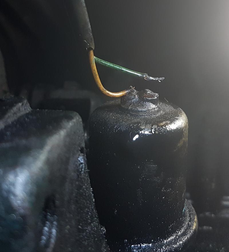

mir ist beim letzen Ölwechsel ein Malheur passiert: Beim Abschrauben des Ölfilters habe ich die Kontakte des Öldrucksensors (direkt am Sensor) abgerissen Headbanger
Jetzt ist es zwar so, dass ich mit dem Öldruck noch nie Probleme hatte, allerdings bin ich einerseits noch nicht viele km gefahren (im Winter stand er nur in der Garage, da der Unterboden noch nicht gemacht wurde), andererseits möchte ich darauf schlicht nicht vertrauen.
Daher muss ich jetzt Ersatz besorgen. Die einzige Frage die sich mir stellt: Woher nehmen, wenn nicht stehlen?!?
Da ich leider keine Teileliste habe Määääääääääääää bin ich auf Raten und die üblichen Suchfunktionen diverser Websites angewiesen. Leider haben die Treffer entweder optisch oder funktional nichts mit dem bei mir verbauten Teil irgendetwas zu tun!
Mein (bisheriger) Sensor lieferte (via. Öldruckanzeige) ein analoges Signal (ich gehe mal davon aus, dass es ein Poti ist), also nicht nur ein "OK/NOK" -Signal bzw. Kontrolleuchte.
Habe natürlich versucht, die Kontakte wieder anzulöten. Im ersten Ansazt direkt an Ort und Stelle, aber das erwies sich als brotlose Kunst - die verbliebenen Stumpen waren einfach zu kurz. Dann den Sensor ausgebaut, etwas Kupfer freigelegt und nochmal gelötet. Das gelang zwar - die Kontakte sind wieder dran, hat aber trotzdem nichts gebracht, weil der Geber tot ist (ev. beim Löten den Hitzetod gestorben).
Aussehen tut er folgendermaßen (hier nach dem ersten Versuch, ihn direkt an Ort und Stelle neu zu löten):

BeitragVerfasst am: 15.02.2017 12:41:43    Titel:
Sauber machen und anlöten!!!
Da ist nichts kaputt.

BeitragVerfasst am: 19.02.2017 00:02:09    Titel:
So, nachdem ich heute wieder etwas Zeit hatte habe ich den Geber nochmal runtergenommen, die Leitung gekappt, angelötet, einen Zwischenstecker montiert (damit beim Reindrehen nicht wieder eine Lötstelle abreißen kann) und siehe da - es funktioniert!
Besten Dank für den Arschtritt ;-D
