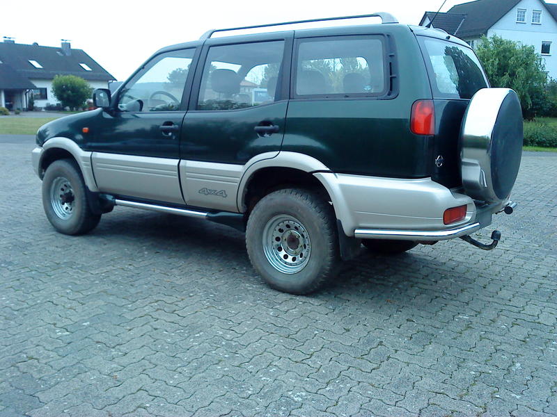

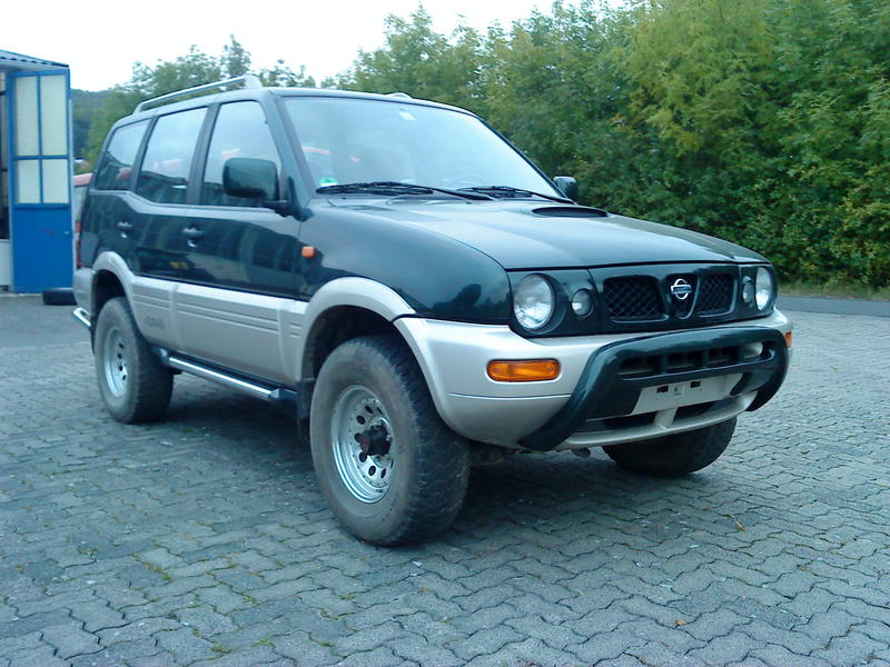

BeitragVerfasst am: 19.02.2017 07:30:59    Titel:
31x10.50 R15 auf 7x15 allerdings mit OME Fahrwerk
